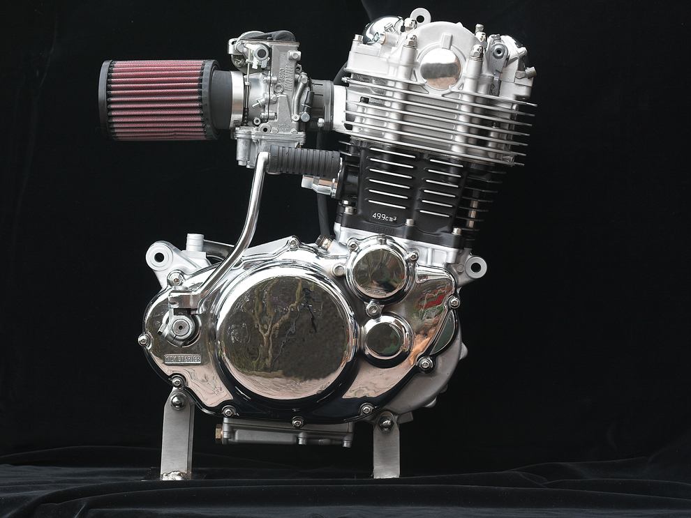

Sehr schöne Fotos!
Aber mal ne ganz andere Frage: wie bekommst du den Bock und den Kopf so sauber und blank?
Ich bekomme das einfach nicht hin!

hoppla....beauty-engineering !!!
Kamma sich ne Weile angucken, doch doch.
Markus
PS: und wann wird des Verstärkungsblechle über dem Ansaugstutzen verchromt ?  _________________ Bekennender Accessoirschrauber.

...ist schon längst montiert!  _________________ Schwabengrüßle

Der sieht aber im Original nochmal wesentlich besser aus als auf den Fotos!

Joe hat Folgendes geschrieben: | Schöner Motor Wolfi,
wenn Du mal jemanden brauchst, der das Schmuckstück ohne das "Gesamtkunstwerk" Wohnzimmer im Spiegelbild des polierten Aluminiums aufnehmen soll, dann wende Dich vertrauensvoll an mich ... :-)
Hai Joe,
nix Wohnzimmer eher Garten! Und die Spiegelungen wurden schon mittels Photoshop bearbeitet! Der Rest ist so gewollt!  _________________ Schwabengrüßle

Aber wie gehts das nu wirklich?
Ich bekomme die Seitenteile recht gut hin, mittels Polieren.
Aber am Kopf und Zylinder bekomme ich das einfach nicht hin.
Und mein Block schaut so zum aus, krig ich auch nicht hin.
Bitte, wie macht ihr das?
Heiko |

Kopf? Zylinder? Also die Ventildeckelchen kann man polieren und den Blindstopfen, der statt Kickindikator drin ist, auch. Und der Rest des Kopfes ist doch auch bei Wolfis Motor nicht poliert (... ob da vielleicht Chrom halten würde? ... ) _________________ Ottos Mops hopst ... (Ernst Jandl)

Nee, nicht poliert, aber oxidfrei, blank und mit glatter Oberfläche.
Das würde mich schon interessieren wie man das so hin bekommt.
Vor allem in den ganzen Zwischenräumen und Ecken.
Chemisch? Mechanisch? Magisch?
Ach so, verchromen geht nicht, denke ich. Wenn das heiß wird, platzt alles ab.
Heiko |

lackieren, der Block ist vom Werk auch lackiert. _________________ SR500 IG Frankfurt

Alu verchromen geht problemfrei, genau wie auch Kunststoff. Wenn der Galvaniker ordentlich arbeitet und die Politur gut war, kann man es auch nach Jahren als Rasierspiegel benutzen. Die Verchromung macht btw auch recht unempfindlich gegenüber Korrosion.

bei einem vom Salz angefressenen Motor kann man bei guter Vorbereitung den gesamten Motor Glasperlstrahlen lassen.
Das Ergebnis sieht dann so aus.
Der Steuerkettenhut wurde nachträglich getauscht, einige Stopfen fehlen schon. Die Grundreinigung hat 60€ gekostet.
Ich habe den Motor danach zerlegt, weil innendrin der Teufel los war.
Daher kann ich sagen, daß kein Strahlgut an irgendeiner Stelle nach innen kam. Man hätte den Motor bei gutem Zustand so wieder verbauen können. Die Schrauben würden rosten und das Alu würde bei Salz schnell wieder patinieren...Deshalb ist das Lack oder Polier&Chrom-Geschäft danach nötig.

JA, das ist mal eine Aussage.
Ok, das hattte ich eh vor, glasperlen.
Dann noch mit 2K Lack einschwärzen (ist für eine XT).
Zu silbernen Külrippenaussenseiten (blödes Wort):
Sollte man die Kühlrippen aussen anschleifen wenn der Lack ganz
ausgehärtet ist, oder abwischen wenn er noch frisch ist?
Heiko |

Tidirium hat Folgendes geschrieben: |
ausgehärtet ist, oder abwischen wenn er noch frisch ist? |
Also ich hab den Lack nachdem er ausgehärtet war, abgeschliffen.
Nur sollte man vor dem lackieren eventuell die Kühlrippen gleichmäßig abschleifen, damit die Rippen hinterher alle dieselbe Dicke haben. Sieht einfach besser aus! _________________ Schwabengrüßle
