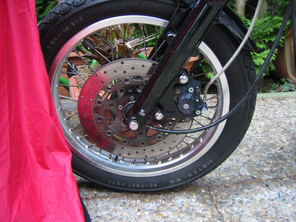

Du kannst auch eine Bremsscheibe einer zB. Yamaha FZR 600 verwenden...die ist bereits gelocht und das Lochbild der Befestigungsschrauben sowie der Außendurchmesser (298mm) passt.
ALLERDINGS ist dabei ein 8mm Distanzring notwendig, um den Kröpfungsunterschied auszugleichen.
Der Original Tacho Antrieb muss mit der Handfeile nachgearbeitet werden.

ja, oder halt die EBC-Zubehörscheibe für SR. Ist ebenfalls gelocht und dazu noch schwimmend.

Es gab von Spiegler schwimmende Scheiben für die SR!
Aber die FZR Scheiben sind für mich erst Wahl, wenn Originalgrösse und Zange, oder gleich richtig 320mm und eine schöne Mehrkolbenzange!
