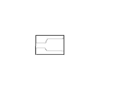

Ad 3 : Die Bohrlehre sollte ein Stück Rundstahl sein, ca 5 cm lang und ca 25 mm im Durchmesser. An einer Seite ein Sackloch 14,2 mm breit 15 mm lief und dann zentrisch in der Verlängerung ein 6,5 er Loch bis zum anderen Ende des Werkstücks.
Mein erster CAD-Versuch:
rechts Maschine, links Bohrmaschine Mr. Green

Zündfix hat Folgendes geschrieben:
ein 8er Normgewinde reinschneiden und ein Stück 10er Normgewinde-Stange, welches auf 10 mm Länge auf M8 reduziert ist, reindrehen und mit Schraubensicherung fixieren. So hab ich es anderenorts als Tip gelesen (mangels Zeit aber noch nicht realisiert)
Zündfix
Warum eigentlich auf M8, wenn die Materialstärke auch M10 hergibt?
So eine reduziertes Stück ist beim anschrauben schneller wieder abgedreht als man Achtung schreien kann.

BeitragVerfasst am: 26.03.2010 00:14    Titel: Antworten mit Zitat
Ad 1: ein 10er Innengewinde in die 14 mm dicke obere Stoßdämpferaufnahme zu schneiden traue ich mich nicht. Da verbleiben 2 mm Rest auf jeder Seite. Beim 8er Gewinde sinds wenigstens 3 mm.
Ad 2: Der Übergang von M10 auf M8 stellt tatsächlich eine Sollbruchstelle dar. Die Hutmutti wird deshalb nur handwarm angezogen und vorher mit Nagellack als Schraubensicherung benetzt.
Zündfix
Nicht ganz,
Kernloch ist ja bei M10 8,5mm der Rest sind ja Gewindegänge
Das sieht man auf dem Photo auch recht gut das da noch genug Material steht.
