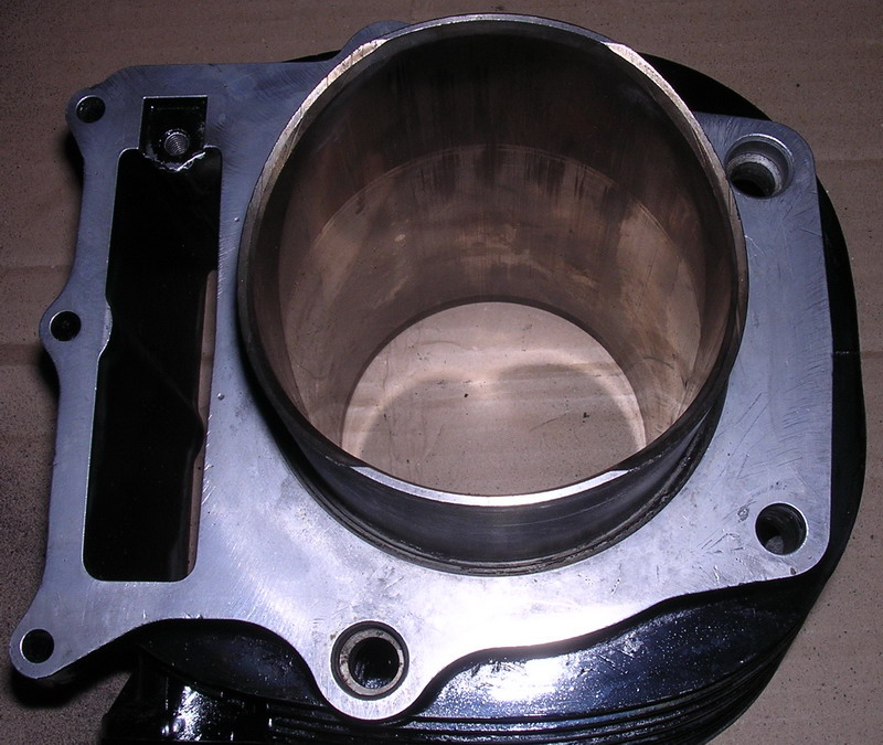

Du meinst, der O-Ring drückt auf die Buchse (oder zwei Ringe...)? Das könnte imho den Fresser am Hemd erklären, den "hellen Streifen" nur in Zusammenhang mit der größeren Materialstärke. Die könnte das aber auch allein ausmachen.
Kenn ich so von nassen Buchsen...
Ohne O-Ring / Fußdichtung ("Steuerkettenspannung") dürfts keinen Druck auf die Buchse geben, die Dichtmasse sucht sich nen Weg vorbei.
Ich seh zwei Fresser, das dunkle, flächige, was zu hoher Laufleistung / viel Spiel / verschlissene Kolbenringe passen könnte, aber auch zum reduzierten Buchsendurchmesser - da hätte sich der Schaden aber relativ früh bemerkbar machen müssen.
Daneben gibts ein paar tiefe Furchen, die nach Fremdkörpern aussehen...
Kolbenboden, Ringzone und unterer Kolbenrand waren unbeteiligt, was starkes kippen / Fresser wegen ausgelaufenem Zylinder schon wieder etwas in den Hintergrund rücken lässt.
Die Buchse selber hätt sicher auch noch was zu erzählen...
ach ja, Fresser nah am Bolzenauge spricht für ein Temperaturproblem, einseitig irritiert mich das aber etwas. _________________ Being on a bike you sculpted yourself is a sense of achievement, mechanical symphony of parts working together because you arranged them that way.

... sehr schön ! was man alles erkennen kann ! zumindest sollte man, bevor der zylinder zum bohren und honen geht, den rest sehr genau betrachten. vor allem die einseitige überhitzung kann eine recht teure ursache haben... wenn ich jetzt einen eindruck vom zylinderfuss hätte, könnte man den schadensverlauf rekonstruieren.... jedenfalls assen sich schonmal zwei generationen von fressern erkennen ! zuwenig platz nach oben und zu eng unten kann man auch erkennen... und eine einseitige belastung des kolbens liesse ein krummes pleuel vermuten...

Die Dichtfläche am Block ist eben und nicht verworfen.
Der O-Ring ist der rote, die man üblicherweise vorfindet.
Dem Kolben muss ordentlich heiss geworden sein, da stückweise Material herausgeschmolzen und nach weiter unten verschleppt wurde. Das thermische Problem dürfte auch den Verschleissring im Bereich der inneren Rippe unten erklären.
Das Pleuel sah innen oben unbelastet aus...bei Schief müsste das deutlich anders sein.
Der verhängte Ventiltrieb muss zu Lebensdauerbeginn passiert sein, und dürfte dann korrigiert worden sein. Beim Ausbau der Ventile werde ich mal auf krumm achten. Dicht waren sie jedenfalls nicht aber das kann auch Ölkohle verursachen.
Die rausgebaute Kopfdichtung hatte keine Zeichen von Kolbenkontakt...
Der 20mm breite Bereich oben der gefast ist, ist für mich noch rätselhaft.
Ich bleib da aber dran.

...so ein bild vom zylinderfuss und dessen dichtfläche wär schon interessant...

Verfasst am: 17.12.2010 21:11 Titel: |
... sieht soweit normal aus... manchmal wird zum zwecke der verdichtungserhöhung die buchse gezogen und der zylinderfuss um einige 10'tel abgetragen... dabei wird die nut nicht angepasst....
auch schräg abgefräste gab es da ..
