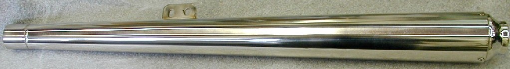

.. die "brust" und der "rücken" vom motor sind aus kohlefaser Mr. Green . da gibt es ein paar leute in der rindvieh-szene, die solcherlei leckerlies anfertigen (zu sehr moderaten preisen und exquisiter qualität!!).
der rundluftfilter ist zwei k&n gewichen und der bosch-lkw-anlasser ist noch an ort und stelle. fragt sich aber, wie lange noch. ich hab am samstag beim boxerkunsttreffen mal den valeo-anlasser genauer betrachtet... der ist schön klein und bestimmt noch ein bischen leichter.
sonst ist nicht mehr viel raum für gewichtsreduzierung im nennenswerten dimensionen.
die gehäuseentlüftung endet derweil noch im freien unter der karbonhaube, soll aber noch in ein behälter mit ablaufanschluss an die vergaser geführt werden.
die näxxte umbaustufe wird dann motor und vergaser betreffen. zwei flachschieber, weniger schwungmasse, andere ventile usw. stehen da im pflichtenheft Mr. Green
ach ja: rei,der auspuff ist ein "vattier"-sport von kempmann
den bastel ich mal testweise an eine sr ... aber ich fürchte, dass er dort wesentlich lauter sein wird....
BeitragVerfasst am: 30.05.2011 12:54    Titel: Antworten mit Zitat
kann es sein, dass wenn man den Einsatz hinten bei den 4 Schrauben rauszieht, man ein Lochblechrohr umwickelt mit einer Lage Steinwolle festgehalten mit Tüddeldraht wie ein Adventskranz eben so a la Dunstall in Händen hält?.... Dann wirds bei der SR wirklich richtig laut.
BeitragVerfasst am: 30.05.2011 13:09    Titel: Antworten mit Zitat
...nein... dieser auspuff ist sehr aufwändig gemacht.... die kappe ist vernietet, der absorber reicht quasi über die gesamte länge. die lärmreduktion bei der q wird eher mittels auslöschung via "resonator" erreicht... so dämpft der dämpfer nur nach... aber das so, dass man ne gänshaut bekommt... das klingt derartig geil, dass das selbst auf dem boxerkunsttreffen am samstag für aufsehen sorgte... Mr. Green
