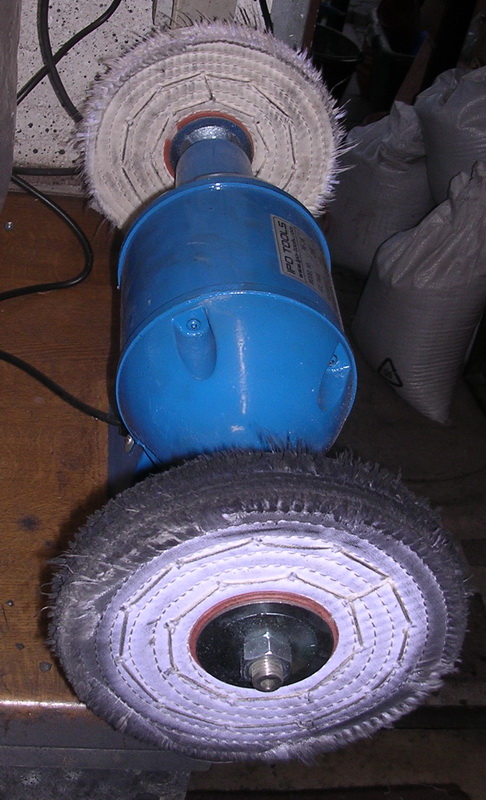

Gestern kam die Prolliermaschine.
Sie hat mich gleich mit ihren 10kg um den Verstand gebracht...
Wohindemit?
Schliesslich gab es eine Löcherwanderung Der alte Schleifbock machte Platz für den Prollierer, der Neue wanderte beiseite, weil er lärmt, der Alte kam dahin. Nun war heute wieder Friede im engen Kanal. Danach hab ich mit mal 2 Kupplungsdeckel gut salzverkommen gekrallt, erstmal mit der Drahtstrubbel vorgereinigt, danach auf der linken Seite mit Schleifmittelzusatz vorpoliert, danach rechts gereinigt... Das Dingen arbeitet heiss, und die Ankerschrauben M5 :shock: waren locker, sowie eine Mutter verlor den Boden unter den Füssen.
Ich rate vom Kauf der Prolliermaschine dringenst ab, da Details unterdimesioniert sind. 2 Tage harter Arbeit nötigten mir Nachziehen aller Verschraubungen ab, teils mit neuen Unterlagsscheiben, da der Untergrund wegbrach, Die Aufheizung des Motors lässt mich auf die Lebensdauer warten... Nix für bastelungeübte. Wenn der Apparat jedoch weiter Dienst tut, dann wars ein Schnäppchen. 2 Kupplungsdeckel glänzen nach überschaubarer Zeit...

Meine Proliermaschine ist ne ehemalige Wasserpumpe mit 1,5 KW Drehstrommotor. Da werden nur die Polierteile und die Finger guuuut warm aber mit 3 verschiedenen 300er Scheiben und dem passenden Wachs kannst du Wunder vollbringen. Allerdings siehst du nachher aus...... Mr. Green
Das Minizeig für die Bohrmaschine nimmt man besser zum Fingernägel polieren.
BeitragVerfasst am: 20.08.2011 13:03    Titel: Antworten mit Zitat
Kommmi, du alter Protzer Mr. Green
nee, das Bohrmaschinen-Gezeugs geht auch und liefert vorzeigbare Ergebnisse. Allerdings ist die Porenversiegelung bei Alu in dem Bereich nicht so dolle. D.h. es muss vergleichsweise oft nachgearbeitet werden, da der Sauerstoff da recht schnell wieder ungehemmte Oxidations-Parties feiert. So ein Waschmaschinenmotor ist also nicht unbedingt notwendig, aber doch sehr wünschenswert. Wer gerne und häufig poliert, sollte sich unbedingt sowas zulegen. Wie Sau sieht man selbst und die Werkstatt hinterher in jedem Fall aus.

Ihr macht Euch keine Vorstellung wie das Ding den Salzdreck ratzfatz runterhobelt. Zuerst mit der Drahtstrubbel an der alten Ständerbohre den Hauptdreck runter. Dann am Prollierbock links mit Paste den ersten Glanz erzeugen, rechts finishen. Dauer für einen Ölfilterdeckel....5 Minuten .

Das schaffst du bei einem Ölfilterdeckel auch mit der Bohrmaschine in derselben Zeit. Sehr gut als Paste dabei eignet sich übrigens Autosol (lateinisch für: Achim's Seele Mr. Green ). Die wahre Herausforderung bei der SR sind die Einbuchtungen zwischen Kupplungsbeule, Ölfilter und Fake-Unterbrecher-Hubbel. Da heißt's dremeln oder schludern

mit einer 300W Bohrmaschine und Autosol kann man sich Fingernägel prollieren, aber ein 8x8cm grosses Alustück niemals in 5 min von salzverfressenem Zustand zum Hochglanz bringen. Du solltest Dir das einfach mal ansehen, wie 1100W zuschlagen...natürlich nicht mit Autosol, sondern mit MIPA Schleif- u. Polierpaste.

zurück zum Ernst der Lage: die "Zeitersparnis" rechtfertigt die Anschaffung von so 'nem Trumm nicht bzw. allerhöchstens dann, wenn man gedenkt, zum Dauerpolierer dutzender Polierteile/Tag aufzusteigen. Der Gag liegt in der Oberflächenverdichtung, die mit Watt-schwächeren Geräten halt so nicht erreichbar ist. Mal schauen, wann wir die nächste Waschmaschine brauchen.

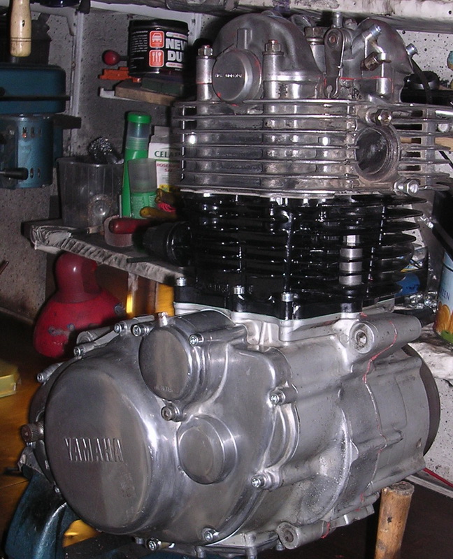

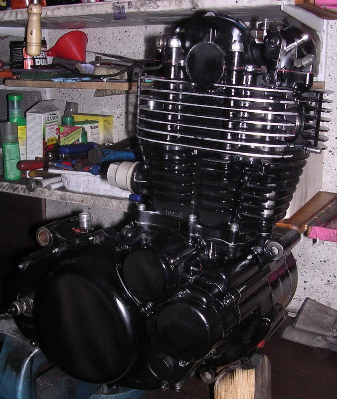

um mal wieder Platz in die Garage zu bekommen, hab ich einen 2J4 Motor zusammengebaut. Er ist P&P verbaufähig und sieht so aus:
Zum Zustand:
Block ist IO.
Getriebe ist visuell pittingfrei
KW ist gebraucht, aber IO.
Zylinder ist gepolenhont und hat 0,06 Kolbenspiel...
Es ist ein neues Auslassventil verbaut. Die Führungen sind IO.
Die Nocke ist Top, deie Kippler sind gebraucht , aber IO.
Anbauteile sind poliert.
Neuer Ölflter ist verbaut.
Rei97[/img]

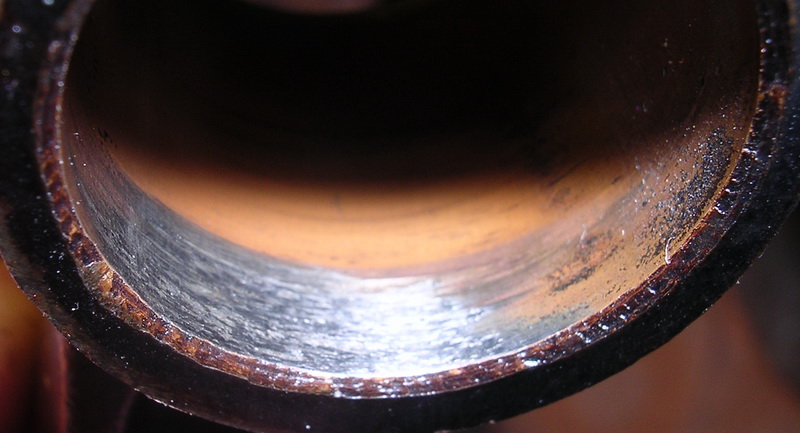

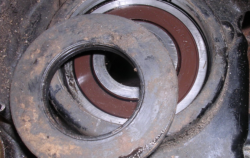

der Schraubstock war frei.. Drauf mit der XT Chimäre, die ich für 300€ erwarb. Der Block ist ein 2J4. Der Deckel rechts ist XT, der Zyl und der Kopf auch. Dieser Motor wäre für einen unbedarften Schrauber der Horror geworden. Im Tabernakel erstmal 5g blaue Pest, die alles abdichtete , auch das Sieb. Zudem 3 Zahnsegmente aus dem Getreibsel.
Obenrum scheint der Havarist nicht lange genug gelaufen zu sein , um Schäden zu produzieren. Kippler und NW waren problemfrei, die Achsen waren ausgeschlagen. Madenrep nötig. Kolben und Zyl (0,5) sahen sehr ungebraucht aus, aber der Motor muss Öl gefressen haben. Das lag wohl an den Messingführungen, in denen die fast neuen Ventile rumklapperten.

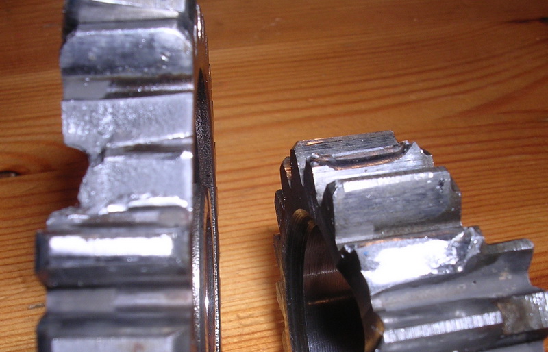

Die KW war brauchbar, keine Verschleiss im Smallend. Es waren neue Hauptlager verbaut, aber das Linke blieb an der KW hängen. Im Getreibsel war natürlich eine neue Verschleissscheibe montiert...Verschleisszustand 1b
Es war allerdings bereits ein einrilliges Lager verbaut. Das Zwischenrad zum Kick ind das korrespondierende Zahnrad unter Kupplung sahen katastrophal aus..

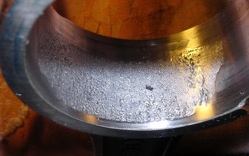

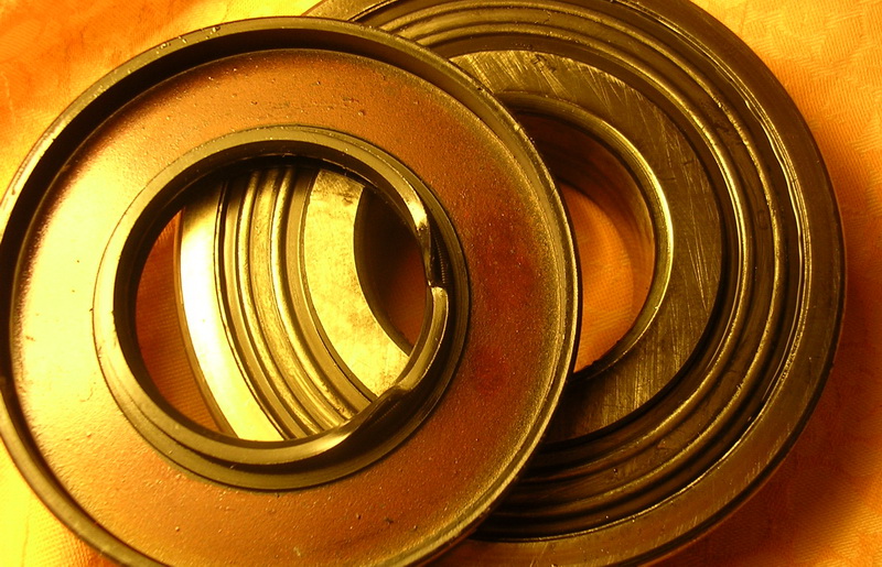

mit dem XT Gastmotor kamen 2 XT-Torsos Die habe ich gestern und heute zerlegt und befundet.

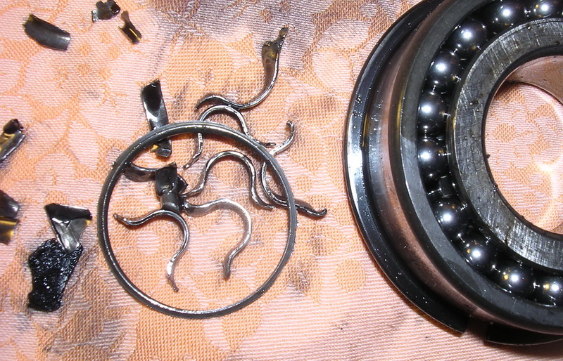

Beide Kurbelwellen waren tot. eine oben , eine unten. Die Verlustscheibe war bei beiden ersetzt worden und hatten schon wieder Unfug angestellt. Das Lager unter der Kuppling war schonmal gegen ein 2-reihiges getauscht worden und der Käfig war auch wieder zerriebelt. Bei dem älteren der beiden Blöcke war ein anderer Wedi an der Ritzelwelle verbaut. War das bei den Frühen so? Den Siri an der KW links hats bei der Erstmontage verzwirbelt. Dafür war ein Z-Lager verbaut.
Der Zylinder muss gebohrt werden, der Kopf braucht auch Neuteile. Das Klavier war IO.

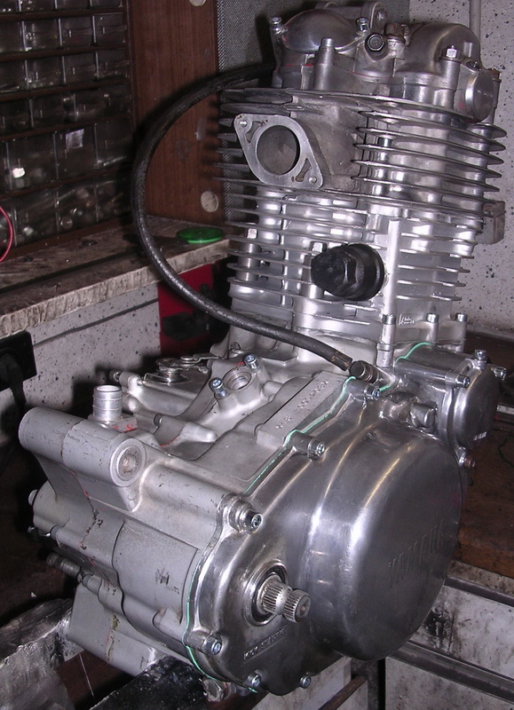

BeitragVerfasst am: 18.09.2011 19:41    Titel: Antworten mit Zitat
hab mal einen 76er XT- Motor zusammengesetzt. Hat einige Solitärteile:
