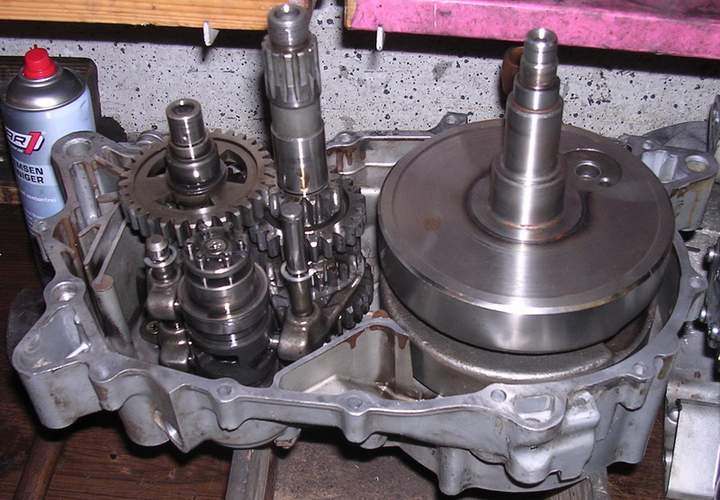

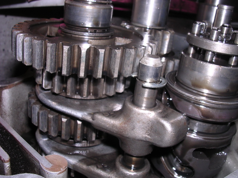

Heute war Blockspaltertag.

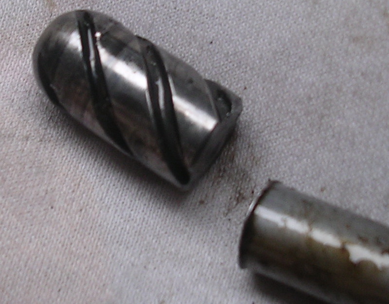

Nachdem die alte Brühe übelst stank und die Eingangswelle klemmte sowie die KW Axialspiel hatte keine Gänge einlegbar waren musste der Block auseinander . Das doppelreihige Lager unter der Kupplung gab den Ausschlag. Da war eine neue Verlustscheibe und ein neues Lager verbaut, das es vor der Scheibe zu schützen galt. Die Kupplungsstange war gebrochen, Das Ausgangsgewinde ist platt.
der RS1 Ring am Ausgangslager war kaputt. Hab ich halt einen Ring aus dem Fundus montiert. Alle Rwdrs waren siffig. Die KW war axial leicht verschiebbar.
Fazit nötig sind.:
Nocke, mindestens ein Kippler, Zyl 88,25 , neue KW Lager. Dichtringsatz und Dichtungssatz, beide Getriebewellen, KW Hauptlager und das ganze Kleingedöns. Wieder mal ein Beispiel für besser nicht Verbau.

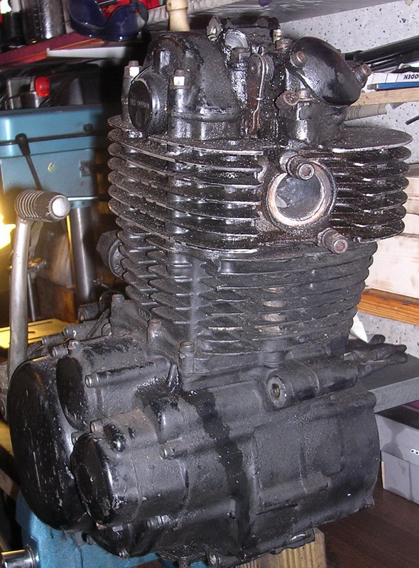

Auch der Würzburger ist auf der Zielgerade. Am Wochenende kam der benötigte Zylinder. Der Kopf lag bereit. Gestern noch eine Kedo-Lieferung und dann das Puzzle zu einem lauffähigen Motor zusammenzusetzen. Die Zündung muss noch angebaut und justiert werden, dann beölen und der Ölpumpentest. Dann ist er abholbereit.
Bilders folgen.

Er ist auch nicht direkt aus WÜ , sondern Schwarzach, und er ist XT Treiber, wie man an dem Motor erkennen kann.

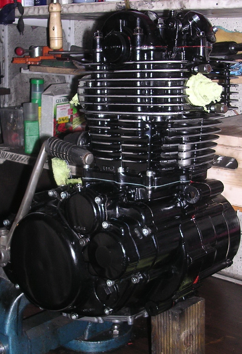

Der Würzburger Motor wird heute abgeholt.
Das blieb übrig.

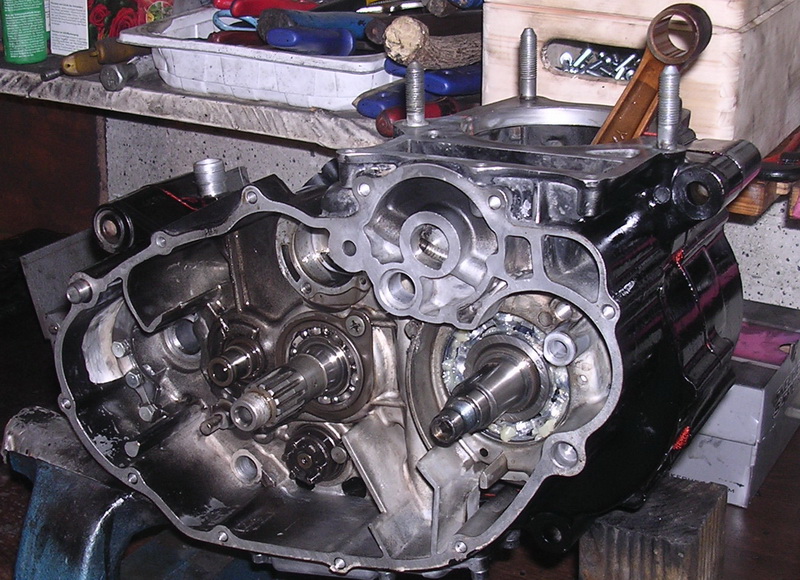

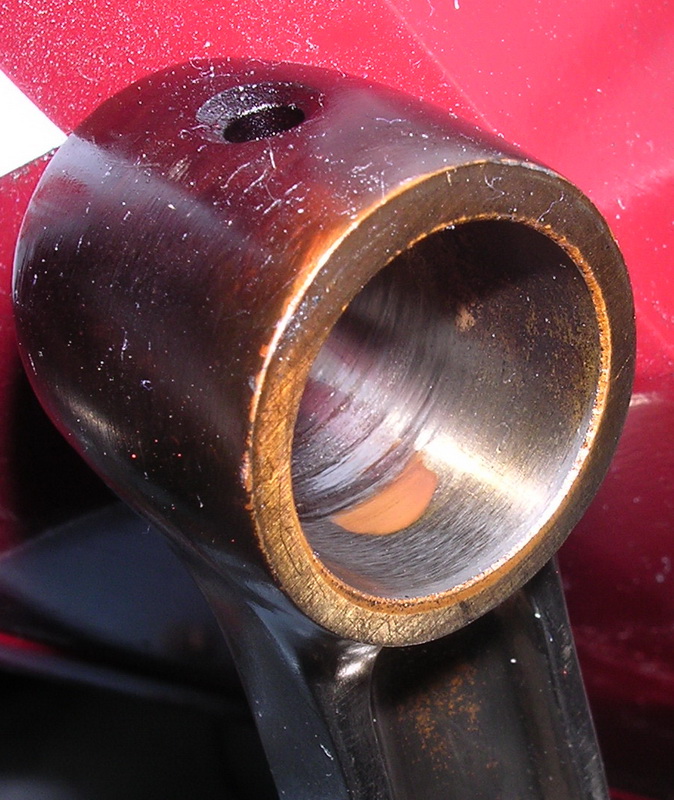

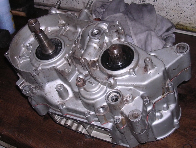

Der Schraubstock 1 war leer , da hab ich mich mal an die beiden Mitbringsel des Vöhringer Motors gemacht. Zuerst den Block ohne Kupplung zerlegt. Kurbelwelle war kaputt., ansonsten rettbar als SR , da die Bohrung für das XT- Zündungs- Zwischenrad ausgeleiert war. Beim zweiten Block war das gebohrte Loch IO. Auch bei dem Kurbelwelle fritte. War eine Grosse. Da fuhren schon lustige Chimären in der Weltgeschichte rum. Beide Blöcke waren schonmal auseinander. Bei Nr 2 wurde mit hartwerdender Dichtmasse geaast. Das war überall drin. Die Blöcke werde ich noch reinigen. Dann wird wohl ein SR Sozialmotor und eine bereits bestellte XT Chimäre draus.
Der Rest der Teile liegen vor.
Danach hab ich noch 3 Kurbelwellen zerpresst. Demnächst gibt es wieder 4 kultige Flaschenöffner.

der zweite Block soll eine Chimäre aus SR und XT werden.

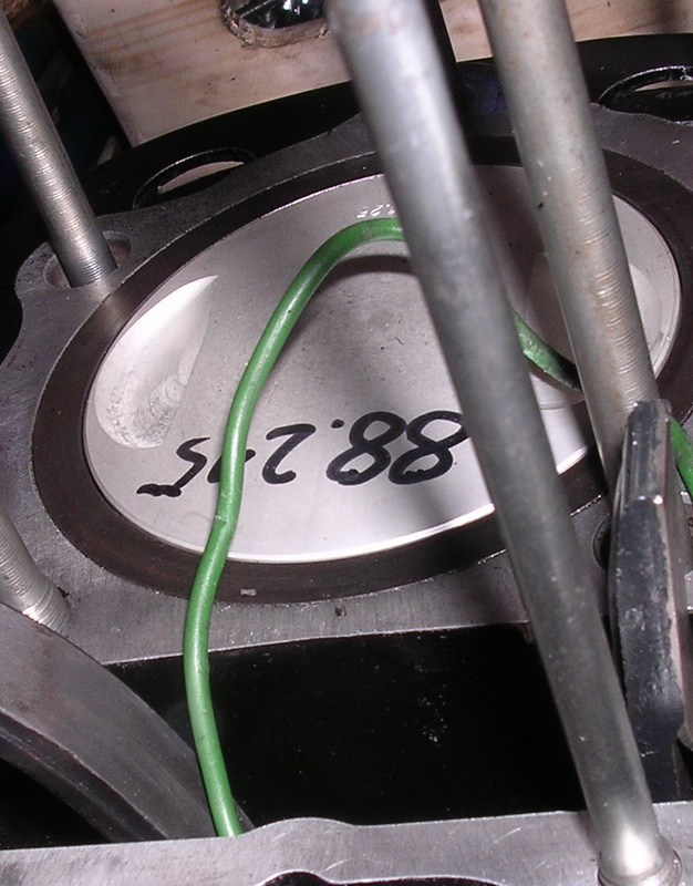

Der Block ist seit vorgestern mit einer guten Kurbelwelle wieder zusammen. Der Seitendeckel der XT samt Zündungszwischenrad passen in die vom VB erstellte Bohrung im SR Block. Gestern kam ein zugentlasteter Zylinder mit neuem 88,25Kolben auf den Block. Ein Kopf mit neuen Ventilen und Führungen und neu gefrästen Sitzen, sowie guter Nocke und Kipphebel auf bemadeten Achsen liegt bereit zum Verbau.
Am WE sollte der Motor fertig sein.
Bilders folgen.

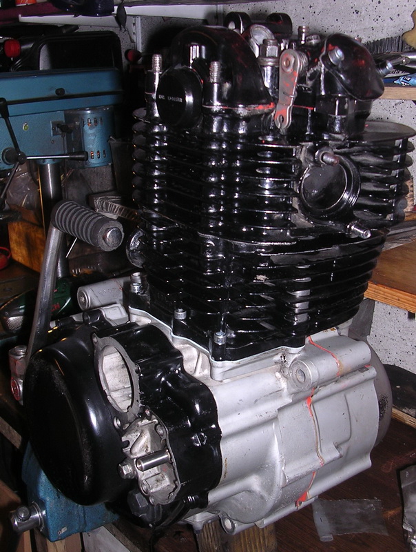

BeitragVerfasst am: 27.11.2011 08:50    Titel: Antworten mit Zitat

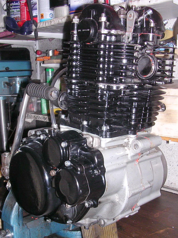

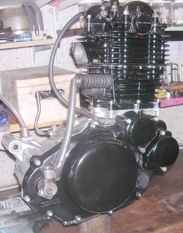

gestern trotz Rüsselpest drangeklotzt und den Motor fast fertig bekommen.
Die Ölversorgung und die Zündung müssen noch dran , dann ist die Chimäre wiedererstanden. Ich hätte mal gerne Eure Meinung:
Soll der Block bleiben wie SR silbern oder in schwarz wie XT?
Was wurde gemacht?

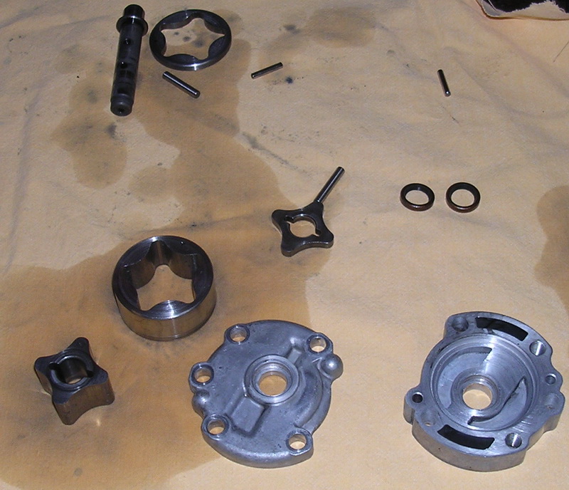

Block gereinigt und Lager befundet. Neue Dichtringe rein , eine gute Kurbelwelle, das Getriebe war tiptop. Block zusammen, Ölpumpe beringt, neue Steuerkette, neue Gleitschiene im Zylinder mit 88,25 und neuem Kolbenkit. Im Kopf neue Ventile, Auslassführung neu, neue Führungsdichtungen. Gute Nocke mit guten 2J4 Kipphebeln in bemadeter Rockerbox. Neue Zündkerze und Unterbrecher.
Noch zu machen:
Ölversorgung und Zündung anbauen, Motor entlüften und Ölpumpendichtheitstest durchführen.

BeitragVerfasst am: 27.11.2011 11:28    Titel: Antworten mit Zitat
Ölleitung dran, das meiste Gummi abgerubbelt, Ölfilter drin, Unterbrecher drin, jetzt nur noch die Kühlrippen aussen anschleifen.

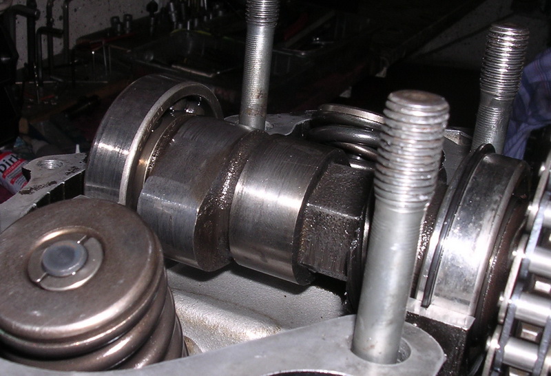

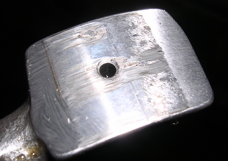

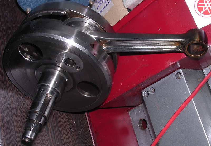

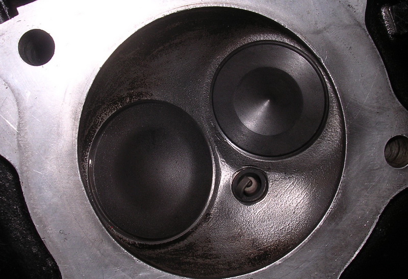

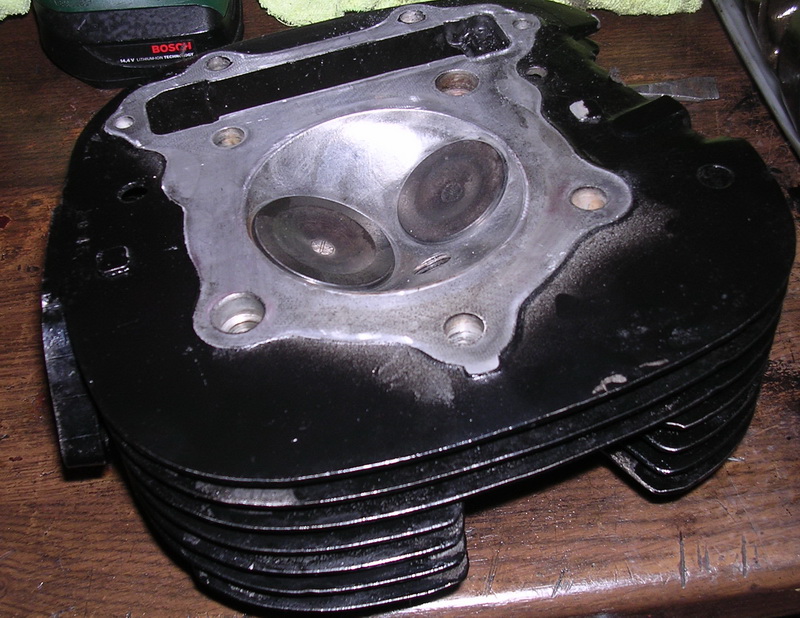

BeitragVerfasst am: 30.11.2011 12:00    Titel: Antworten mit Zitat

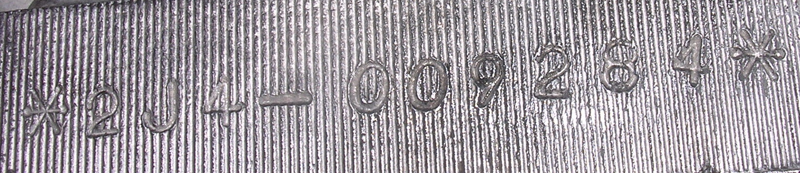

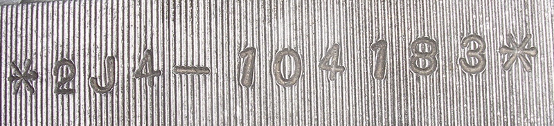

auf zum nächsten Opfer.

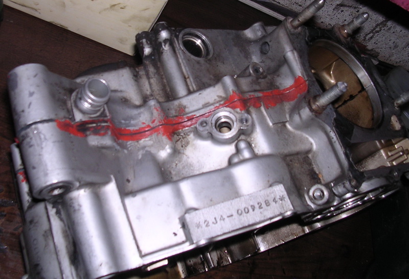

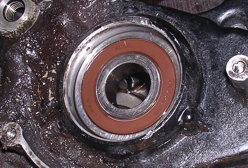

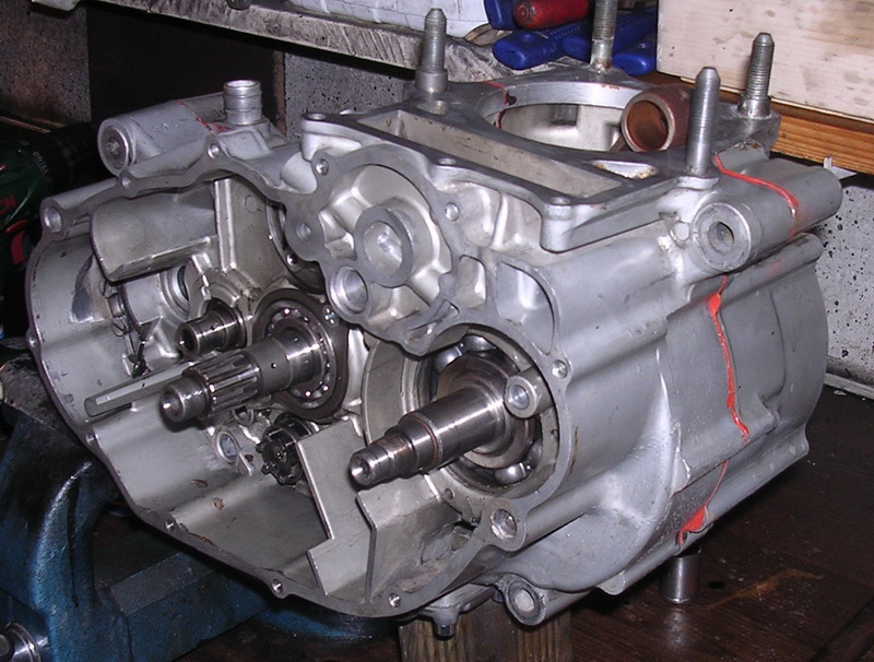

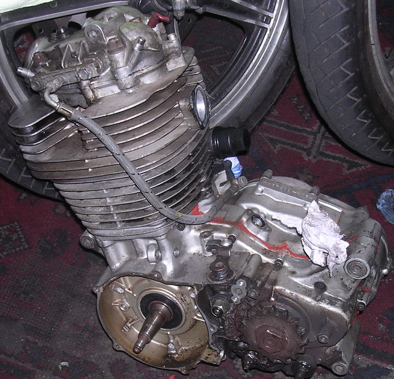

Ein 2J4 mit niedriger Nummer. Er kam als Tauschmotor, angeblich 100000 km auf dem Buckel....wenn mans glauben will. Auf jeden Fall ein schöner Dreckklumpen, der das Öl offensichtlich an allen Ecken nicht bei sich behalten wollte.

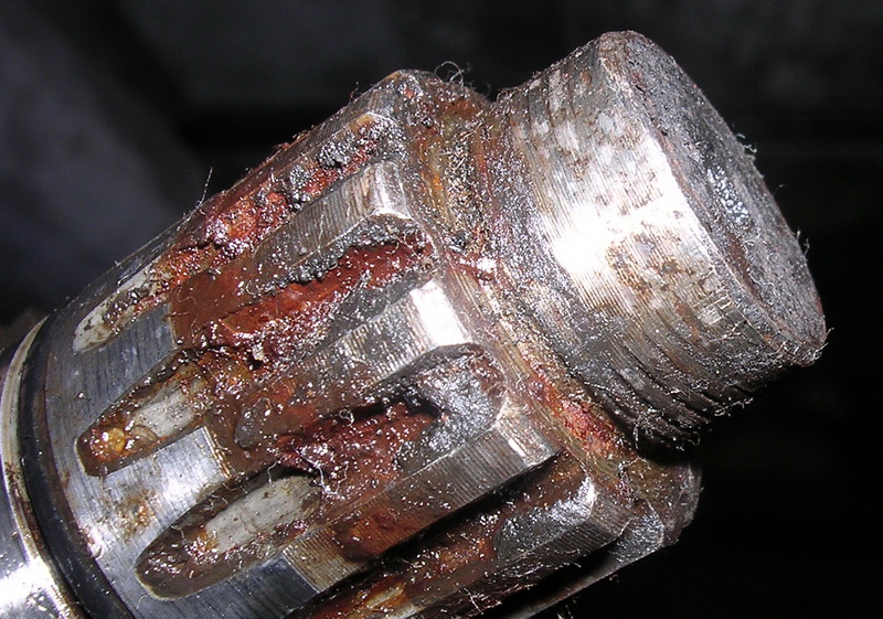

Beim Strippen fiel auf, daß im Kopf Hartblockkippler werkelten. Leider mit Porsche Elefantenfüssen. und äusserst roh bearbeitet. Die Nocke ist IO und wahrscheinlich eine 48T, das muss ich aber noch messen. Steuerkette noch gut, die wurde wohl getauscht. Der Kolben ist ein 87er. Spiel muss ich noch messen. Im Zylinder keine besonderen Spuren.

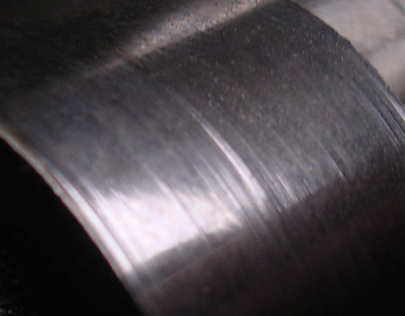

Im Block gab es dann aber eine handfeste Überraschung. Da war eine grosse Kurbelwelle nachbearbeitet drin. Das Pleuel poliert und Erleichterungsbohrungen in den Wangen. Leider ist das Topend dank Ölmangels heiss gelaufen und kaputt.

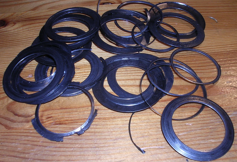

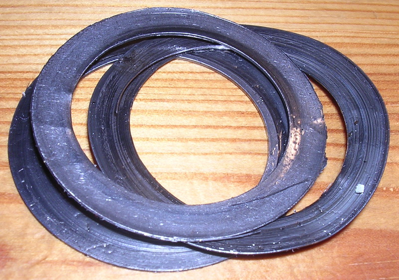

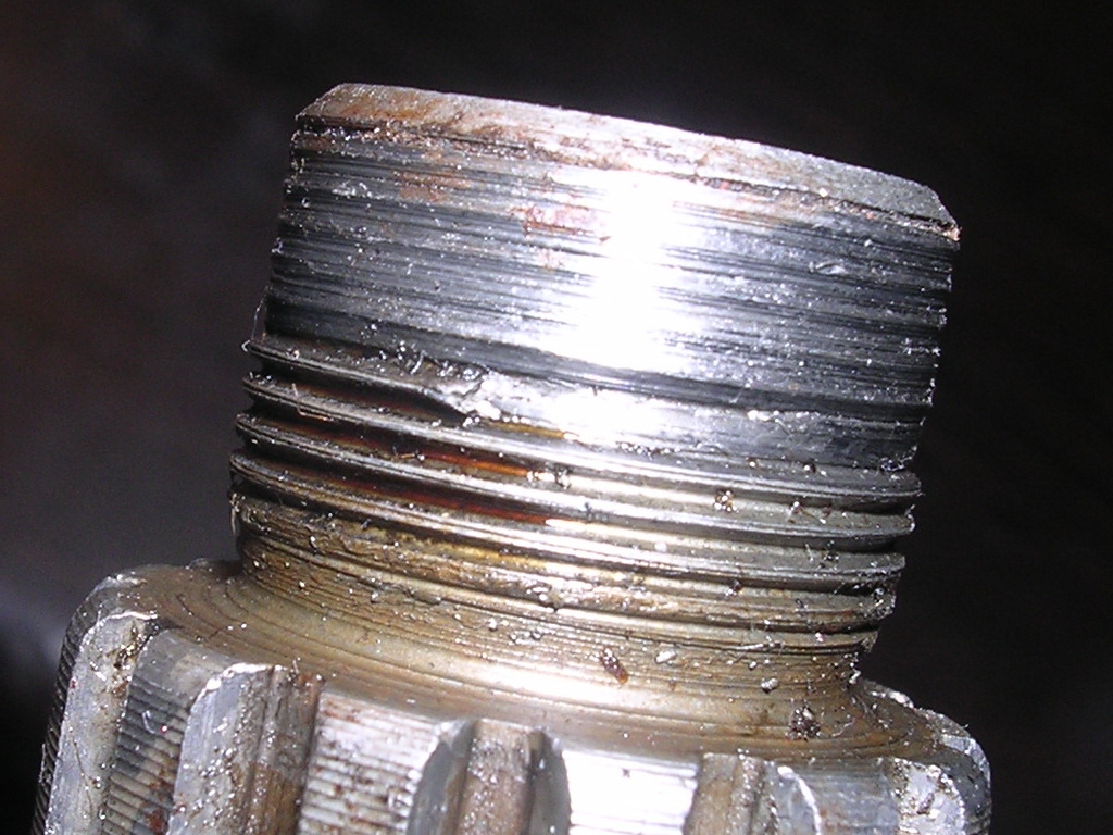

Beim Block fiel auf, dass die Getriebeeingangswelle nur wenig Axialluft ohne Kupplung hatte. Als Ursache entpuppten sich 3!!! gebrauchte Verlustscheiben übereinander. Wer macht denn sowas?
Ein neues doppelreihiges Lager war bei der Aktion gleich verbaut worden.

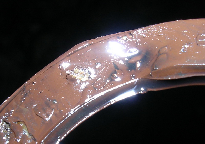

An der Dichtnaht war reihum die rote Pest dick von aussen draufgebaazt. Der grund dafür war unvollständig entferntes hartgewordenes Hylomar in der Trennebene. Eine Abdichtung der Motortrennebene war nicht vorgenommen worden. Kein Wunder, dass der frisch gerichtete Motor gleich wieder an allen Ecken gepisst hat.

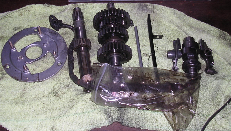

Meine Sammlung entferner Verlustscheiben sieht unterdessen so aus:
