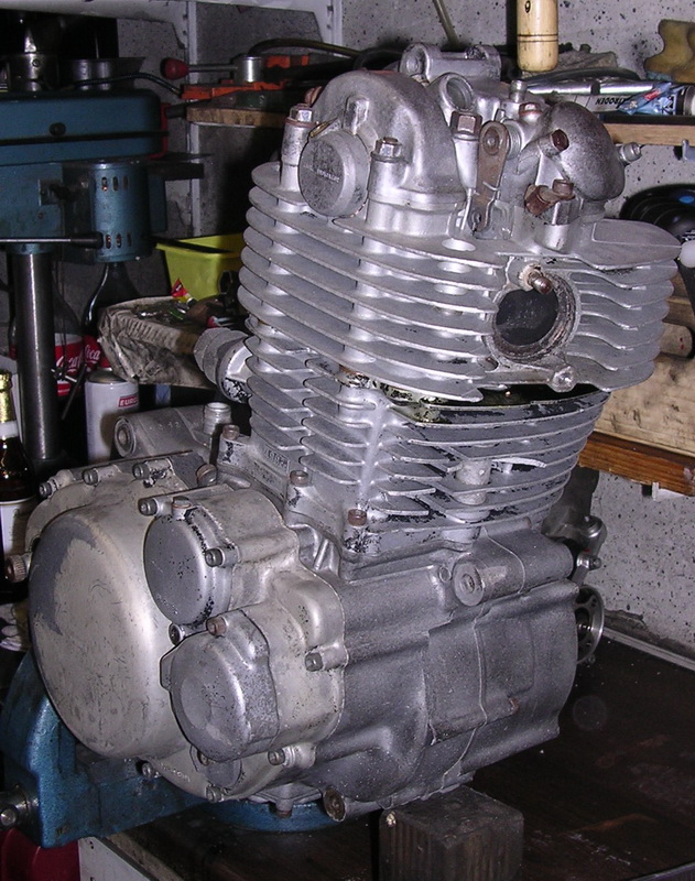

Ein neuer XT Gastmotor kam gestern..
Nennen wir ihn Berner.
Zur Historie wurde erwähnt , dass er bis zum Ausbau beim VB wohl gelaufen sei. Es wurde die Vermutung geäussert , er sei ungeöffnet, aber ziemlich gammelig gewesen. Deshalb wurde er im ZB Walnuss gestrahlt. Er war überall peinlichst abgedeckelt und es hätte nichts reinkommen dürfen. Ohne Öl sei er ...soweit zur Anamnese.
Nun Bilders mit Kommentar:

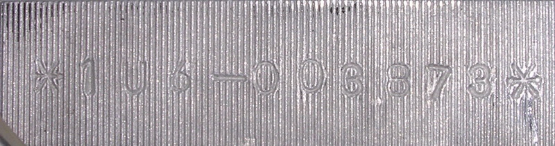

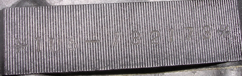

Die Motornummer (81er?)
noch ist er zusammen

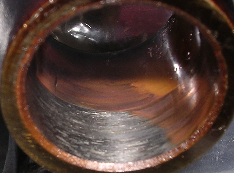

Im Filtergehäuse war noch Öl. Deshalb voraussichtlich kein wet sumper

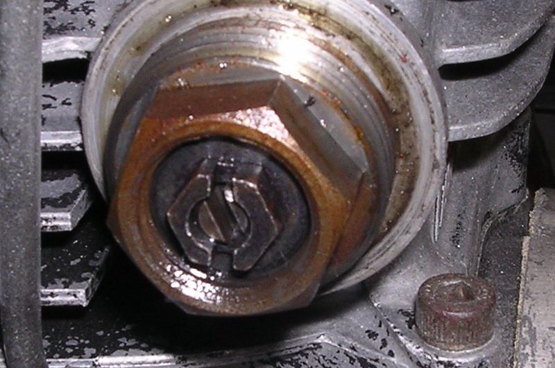

Das hätte eigentlich nicht passieren dürfen...Wo ist das Leck?

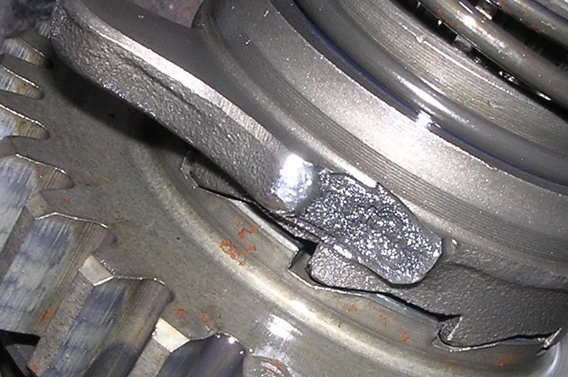

Ein Klassiker. Ein Ohr fehlt dem Austücker.

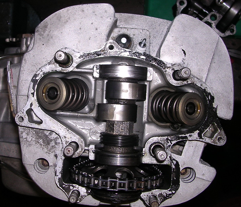

Da herrschte mal Ölmangel. Beide Kipphebel sind durch.
Die Nocke hat es auch. Ein Objekt zum Nachschleifen. Der Eigner will eh eine Hiha F1

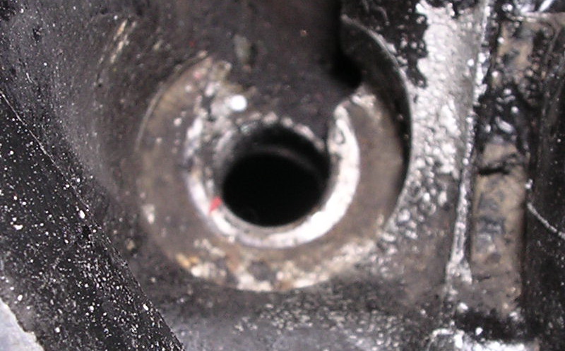

Und hier das Leck. Die Scheibe des Indikators fehlte schlicht.

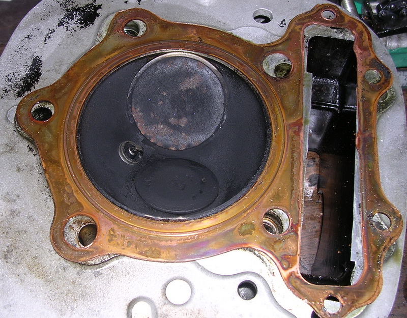

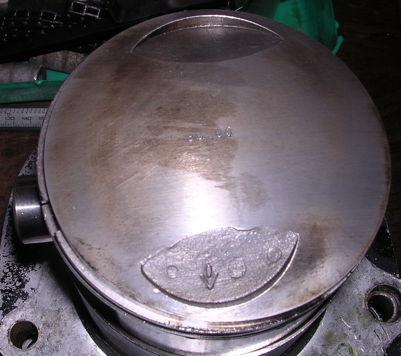

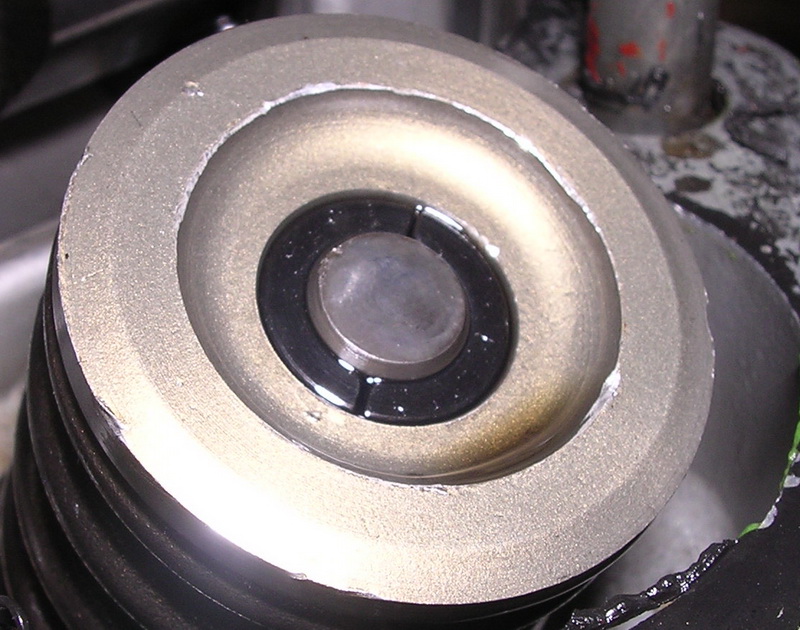

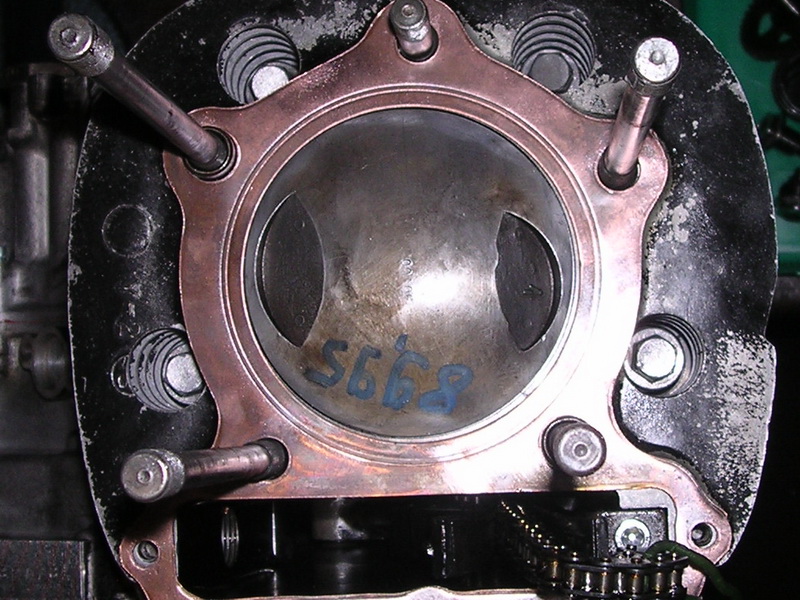

Warum eine CU Kopfdichtung?

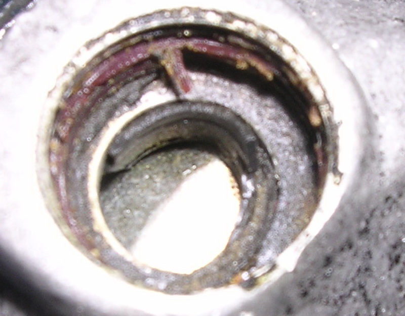

Leider am Zyl eine Finne kaputt.
Hier der Grund der Cu-Dichtung...ein 90mm Kolben.

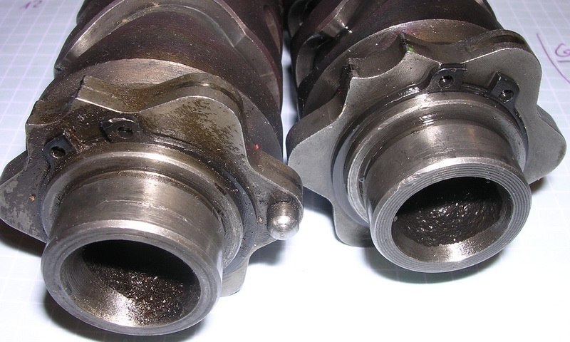

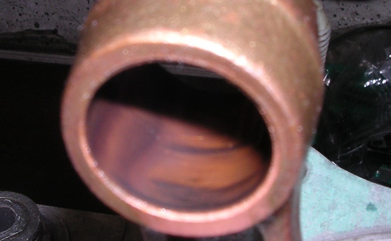

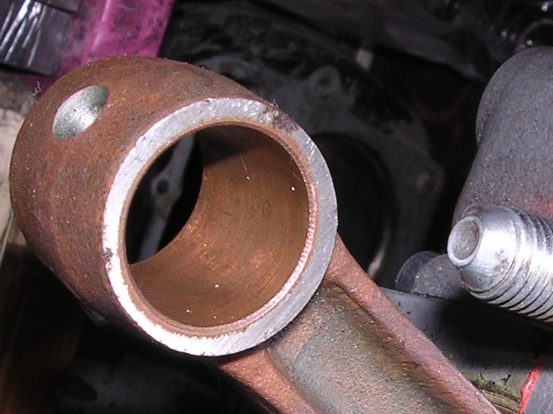

Schade, das Pleuelauge ist eingelaufen... Ölmangel s. Klavier.
Heute wird der Block zerlegt...
Mal sehen, was sich dort findet.

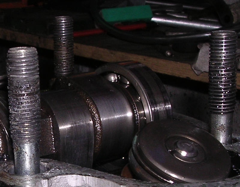

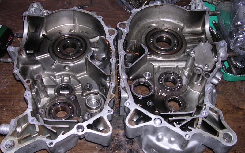

Der Block wurde heute wegen des kaputten Pleuels getrennt .
Er war jungfräulich, aber die Verlustscheibe war im 2. Stadium.
Es ist am besten, sie jetzt rauszuschmeissen eh das 2reihige Schrägkugellager unter Kupplung beschädigt wird.
Selbst die KW-Lager sahen noch sehr gut aus , das Getreibsel dto.
Keine Pittings und sonst alles IO.
Der Block kann bald wieder zusammen.

Der Kolbenkit ist mit 0,085 in Laufrichtung noch brauchbar.
Am Kopf sollten neue Ventile rein, aber die Sitze konnte ich mit der Diamantfräse retten.

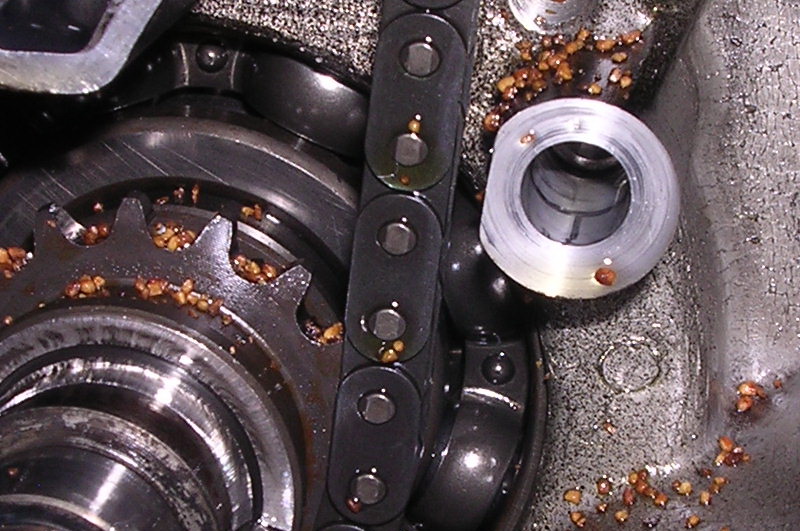

Der Eigner ist froh, dass es kein Sand, sondern nur Walnussschalen waren. Bei Resten des Glasperlstrahlens ist die Renovierung nämlich höchst gefährdet.

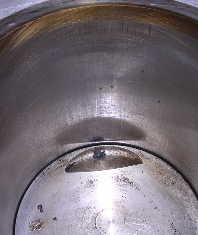

Im laufenden XT-Motor Auslassventil abgerissen...
Der Eigner schickte 2 Sätze oberhalb des Motors.
Das hat schon Gewissenskonflikte hervorgerufen.
Kann man da überhaupt noch was draus machen, oder alles in die Tonne.

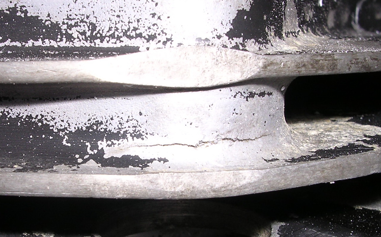

No1 war ein Havarist. Ventil abgerissen Kolben durchschlagen.
Das Klavier hatte Ölnotstand. Der Zyl war an 3 Fins beschädigt und unten links im abrissgefährdeten Bereich war ein Demontageriss durch brutale Gewalt.

Bei den Zyls ging es ähnlich weiter. Beide Zyls hatten 2-4 Finschäden. Dummerweise hatte der 0,25er durch Gewalteinwirkung auf der rechten Seite noch einen veritablen Riss, der dann bei Bedarf zum Abriss des Zyls führt. Nichts fürs Aufarbeiten.
Der 2. Zyl hat auch 2 kleine Fins vorne links nicht mehr. Er hat 0,75 und ist bearbeitbar. Die Stebos waren festgerostet und geklebt... Eine Freude für den Warmluftföhn.

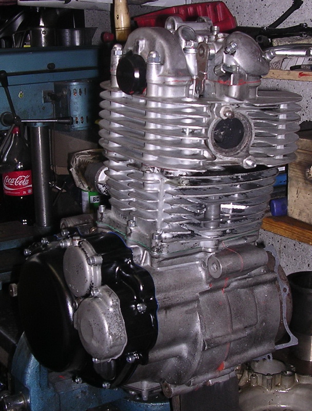

BeitragVerfasst am: 23.11.2012 11:15    Titel: Antworten mit Zitat
heute hab ich den Berner XT Motor etwas weiter vorangetrieben. Dem Kopf fehlt noch das Auslassventil. War leider nicht mehr am Lager. Die Rockerbox habe ich mit 2 neuwertigen Kipphebeln und neuen Einstellschrauben sowie Dichtringen versehen. Der Dekoausrückhebel, wunderschön verchromt im Teilebeutel passte einfach nicht, weil das Zeugs zu dick draufgebaazt war. Habe ich halt den alten mit der Strubbel aufgehybscht. Die F1 Nocke wurde hochglanzpoliert und mit neuen Lagern bestückt. Viel fehlt da jetzt nicht mehr.
Bilders:
Die Motorhälften
frisch gefräster Sitz
glänzende Ölwanne
Pleuel mit neuer Kurbelwelle gefixt
Zylinder montiert
Kolben Laufspiel 0,085
neue Kippler
mit neuer Nocke

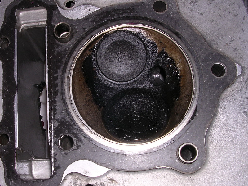

Der Pfaffenhofener No3 , ein XT mit relativ niedriger Nummer kam teilgestrahlt. Gottsfroh war der Strahler entweder sehr vorsichtig, oder er war recht gut abgedeckt. Schnell war er obenrum gestrippt. Eine nitrierte Nocke gepaart mit 2J4 Kipphebeln, die in ausgeleierten Bohrungen sassen , aber nicht sehr lange so gelaufen sein können, denn ich hoffe deshalb dass sie weiter verwendbar sind. Der Motor hat eigentümliche Federteller und jemand hat in den Kanälen gefuhrwerkt.
Schaumermal wie die Führungen sind und wo das Öl im Kopf herkam. Im Zylinder waren recht frische Honspuren aber auch nicht beseitigte Korrosionsreste. Da hätte der VB besser gleich auf ,5 aufmachen lassen sollen. Die Klappergeräusche, die der Motor angeblich machte stammen von der normalen Beilagscheibe anstatt gummierter Scheibe. Der vermokelte Sechskant hat das Einstellen der Steuerkette sicher nicht erleichtert. Das Pleueltopend sah gut aus aber der Block muss dennoch auseinander , da er hinten unten wohl sabbelte (Dirko draufgeschmiert).

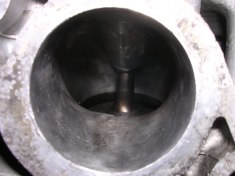

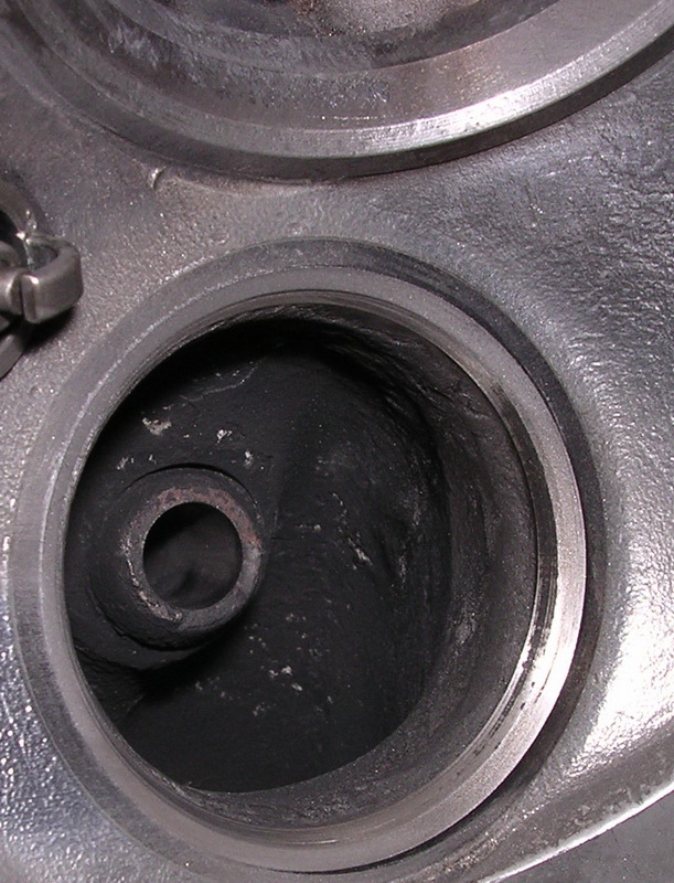

Der Einlasskanal ist traurig dämlich massakriert.
Die Federteller kenn ich nicht auf Anhieb, sieht ein bisserl nach Titan aus. Die Federn sind offenbar auch nicht original...
Hans
BeitragVerfasst am: 30.11.2012 13:00    Titel: Antworten mit Zitat
ja, das sehe ich auch so. Wobei , einer XT tut das nicht ganz so weh, wie einer Wettbewerbsmaschine. Wenn da strömungstechnisch 1PS liegen bleibt, gleicht das ein nicht ölender Betrieb bald wieder aus.
Zum Werkstoff der Teller werde ich sie heute vieleicht verwiegen um das Thema Titan zu verifizieren.
Interessant ist für mich eh der Zustand der Sitze und Führungen.
Da entscheidet sich, ob der Kopf verwendbar ist, oder nicht.

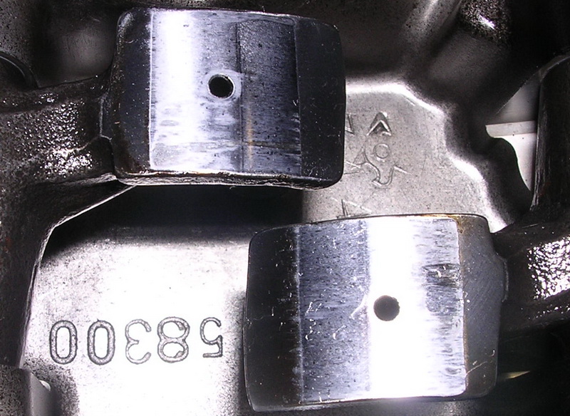

was ich bislang noch nicht dokumentiert hab, ist der Zustand der Kippler hinter der Laufffläche. Da wurde geflext, was das Zeug hält.
Da die Auslassführung flach ist und das Einlassventil nicht dicht, empfehle ich den neuen Kopf und den neu gemachten Zylinder.

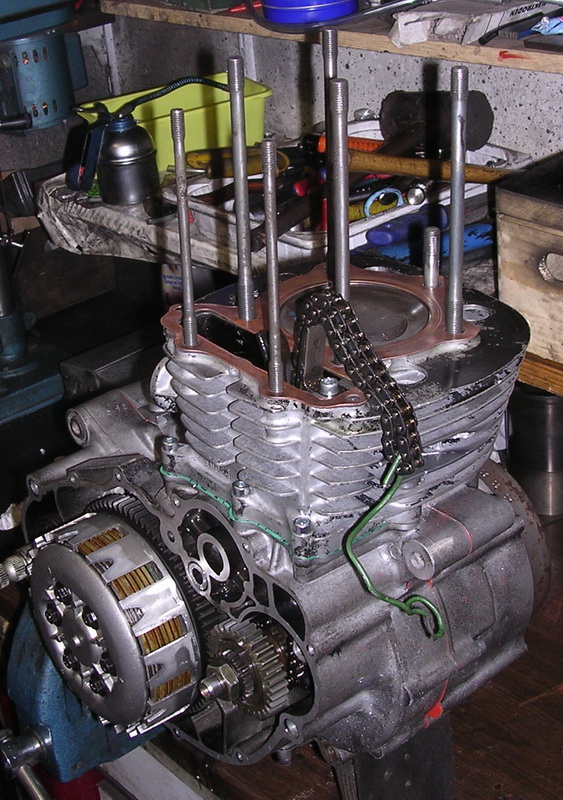

Der Block ist unterdessen beieinander. Morgen kommt die Periferie dran.

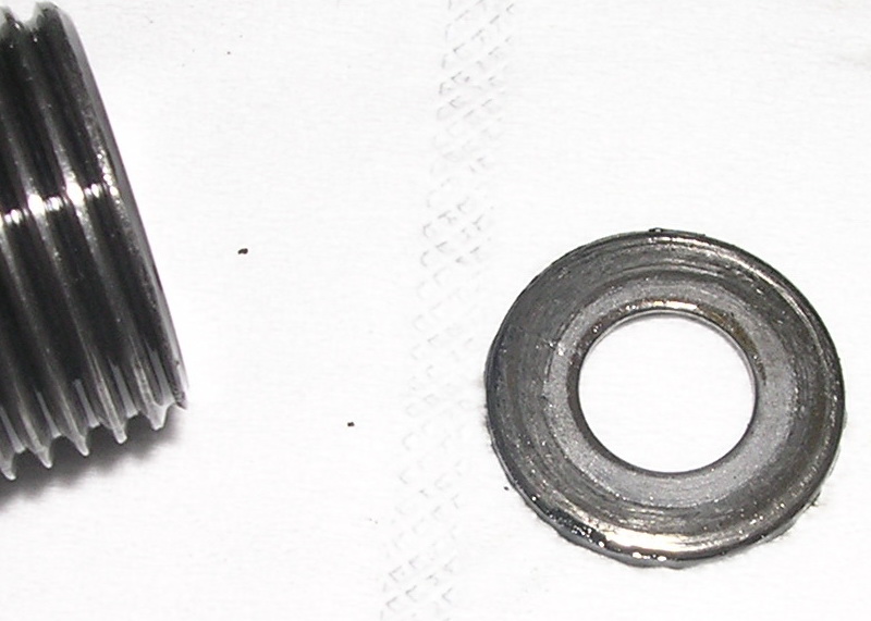

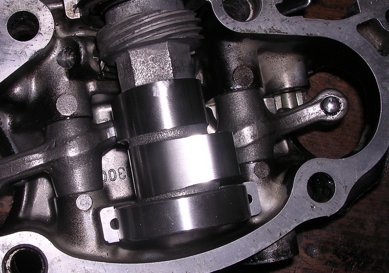

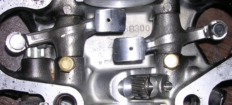

Zuerst die angeschliffene Kipphebel infolge der eingetieften Retainer.
Das ist m.E. eine schlimmere Barbarei , als die Elefantenfußmod. Die Schwächung erfolgt dabei im Unterzug der Kippler. Kennt jemand sowas und oder Schäden infolge?

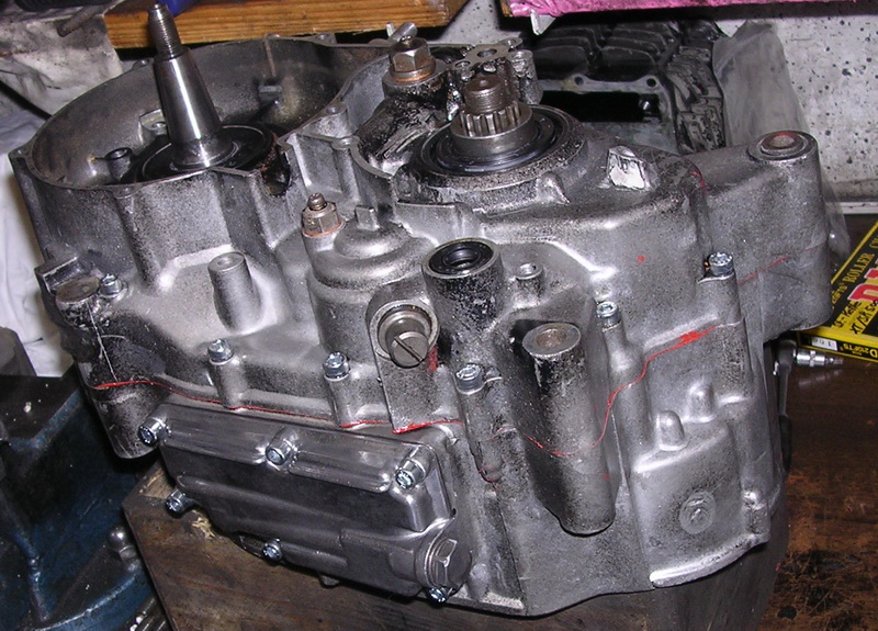

Beim Zusammenbau des Blockes hatte ich noch was gefunden.
Die Schaltwalzen der alten und neuen SR/XT unterscheiden sich durch das Vorhandensein eines Nadellagers rechts oder auch nicht. Bei der Suche nach dem Leerlauf fand ich noch einen Unterschied:
Es gibt halt immer wieder was Neues Altes.
