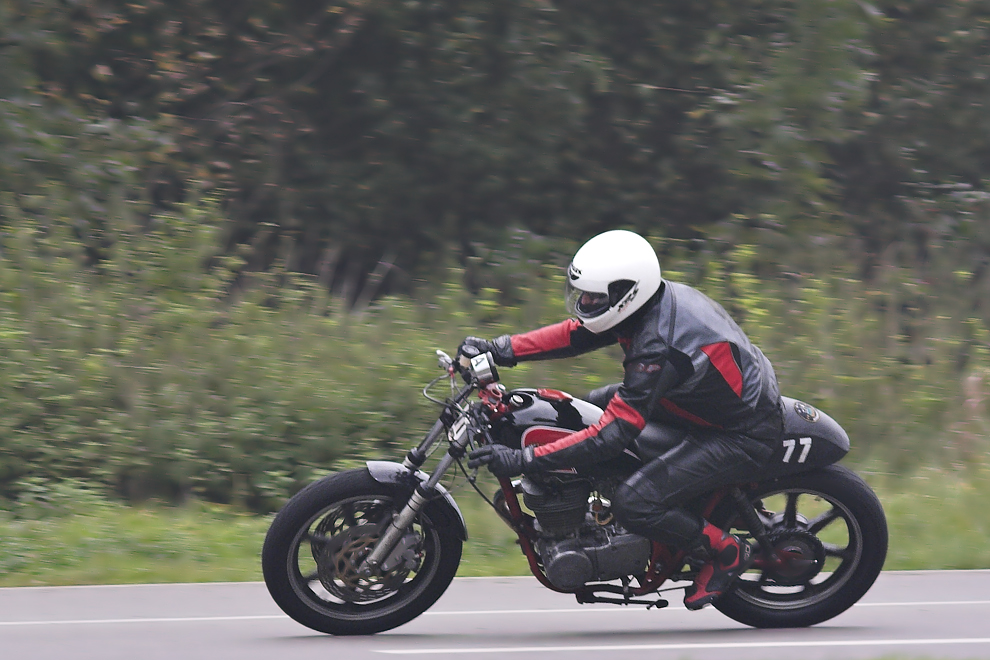

BeitragVerfasst am: 15.10.2006 17:12    Titel: noch ein Bildl Antworten mit Zitat
ein Bild wurde bereits entwickelt:
BeitragVerfasst am: 15.10.2006 19:37    Titel: Antworten mit Zitat
oha, eine Rarität da die Kiste da ausnahmsweise gerade mal zu fahren scheint ... Mr. Green
P. ( Yellow Twisted Übeldübel Yellow Twisted )
