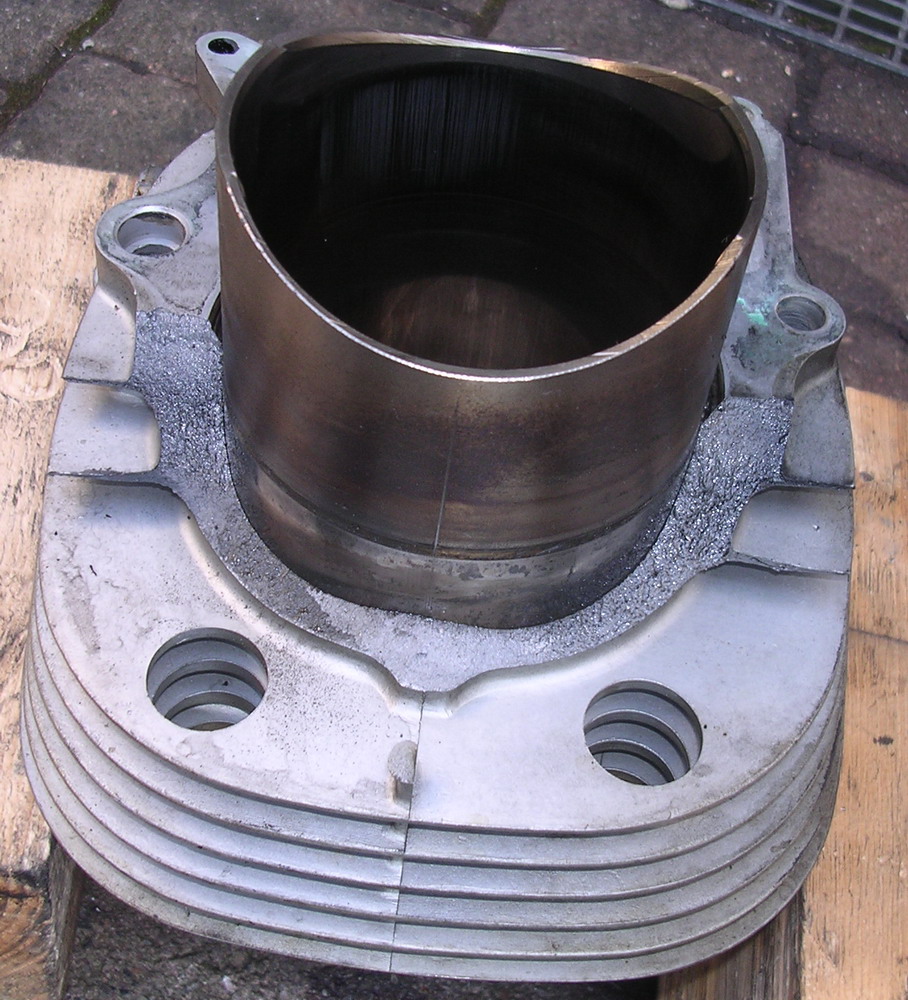

Der Klassiker...
In Pee im letzten Umlauf 2 Runden vor Schluß raus und gerade noch erwischt, ehe größerer Flurschaden eintrat.
Ich habe bereits einen Spenderzyl bereit, heute war Zerlegung.
Jetzt hab ich Aluschrott und eine Buchse 535 mit 89,80 übrig.
Wer sich was aus der Bigborebuchse machen will , kann sie gegen Porto gerne haben.

och, ohne Zuganker geht auch auf Dauer problemlos. Bis zu dem roten Designelement auf dem DZM halt. Aber oben rot und unten nix gibt halt Ripp, oder besser: R.I.P.
nicht, dass das nicht schon längst geschrieben stünde. Fällt wohl in die Kategorie stilvoller Freitod. Hat doch auch was  _________________ Ottos Mops hopst ... (Ernst Jandl)

...zuganker bringen es ggf. auch nicht....
Verfasst am: 26.07.2008 09:00 Titel: |
wieder dasselbe Bild:
Die Alumuttern hatten gewiß keine 50Nm mehr.
Vieleicht ist am Biegetod was dran.
Daß das NUR bei Rennbetrieb auftritt bwezweifle ich.
Bei artgerechter Haltung ( roter Bereich gehört dazu ) ist mir das 2004 zum letzten mal passiert...Mit derlei Störungsintervallen könnte ich sogar leben.

Ich befürchte das hilft auch kein Loctite Endfest mehr  |
Verfasst am: 26.07.2008 14:18 Titel: |
... ach was... das is bestimmt igend so eine wasserstoffversprödung !

...Uii, unser Eiserner Verfechter der 500 ccm + nix Hubraumklasse (SR) outet sich als "Doping" Opfer?
Da bin ich überrascht!
Gruß Pit, der auch der Meinung ist, geeignete Zuganker Methoden hätten ein solches Schadens bild verhindern können. _________________ **Es gibt nix Besseres als was Gutes!** |

Wie dem auch immer sei, der Motor läuft wieder.
Heute abend um 20 Uhr haben sich die Nachbarn am 500ccm Sound des Zyls mit der alten Buchse erfreuen dürfen.
Die 535er Buchse hat wohl auch einen neuen Besitzer.
Das Ganze hat 38 +8 € gekostet...und natürlich ein Bisserl Schrauberei....
Billig für den Spaß, den das Rennerle macht.
Uuund abgerissene Zyls hats immer schon gegeben und wird es ohne und mit Zugentlastung geben.
Häme ist fehl am Platz, der Guß hat halt keine 80N/mm2

Oh, also das war jetzt nicht spöttisch / hämisch gemeint.
Sollte das so rübergekommen sein entschuldige bitte. |

| rei97 hat Folgendes geschrieben: | Also:
Rei97 |
Helmut, wenn man, wie du, etliche Stunden Zeit in das Hobby investiert, sollte aber doch eine Stunde und 1,23€ für Material übrig sein, um den Grenzbereich zum Abriß ein gutes Stück nach oben zu schieben. Irgendwann ist sonst das letzte verfügbare Gehäuse im Ar.... und wir gucken alle in die Röhre  _________________ skype: ulli_f._aus_h. |

... was mich immer wieder wundert .... helmuts motoren sind ja nun nicht wirklich arg getuned.... und er schafft es trotzdem immer wieder, solch netten schäden zu produzieren....
Verfasst am: 27.07.2008 13:21 Titel: |
na ja, da sind halt 5 Mopets mit Teilen aus unterschiedlichsten Quellen.
Daß der spektakulärste Schaden (Pleuelriß) mit einer total serienmäßigen Maschine auftrat, bleibt zu erwähnen. Ein abgerissenes Auslaßventil ist in der Hitliste Nr. 2 und dann folgen schon die beiden abgerissenen Zyls...2004 und 2008. Für 6 Jahre SR ist das bei dem gemischten Einsatz nicht übermäßig.

| Zitat: | | Für 6 Jahre SR ist das bei dem gemischten Einsatz nicht übermäßig. |
Nun, das kann man anderst sehen....
Ich fahre ja auch seit 2002 wieder SR.
Was meine Ratte angeht sicher auch nicht pfleglich....und auch das Rote wurde schon gesehen.
Und an Kilometern sind es inzwischen knapp 50000 verteilt auf 3 Motoren.
(davon 32 tkm auf der Ratte)
Meine "Hardware-Schäden" :
Kolberinge, Ventilschaftdichtungen, ein paar Wellendichtringe.....mehr fällt mir gar nicht ein.
Und das alles ohne Drehmomentschlüssel ;-)

Pit, Der 535er kam von Arpi. Ich habe ja nur die Außenhaut gebraucht.
Die Zuganker btw. haben in min 2 mir bekannte Fällen nach dem Abriß nur zu mehr Einzelteilen geführt...

... der abriss meines zylinders rührte von einer vorschädigung... da hatte mal wer mit dem vorschlaghammer den zylinder vom block getrennt....
