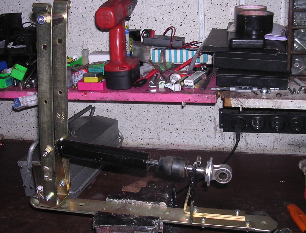

Die Federbeine sollten für kosmetische Sachen immer zerlegt werden.
Dazu kann ein recht einfach zu bauender Spanner aus Gartentorscharnier mit leichter Modifikation herhalten. Wenn Du einen leihweise brauchst, PN.

Verfasst am: 31.12.2015 12:17 Titel: |
Das Teil von mir sieht so aus:
@ Lindi54
Du hattest halt bislang Glück.
Bei mir ist das 2 mal passiert.
Zum Glück hatte ich bei einem Satz das Jokerkärtchen.

@Helmut: Schönes Teil, aber was ist aus dem Gartentor geworden?  _________________ Gryße

Verfasst am: 31.12.2015 15:35 Titel: |
Es kam auch ohne das mittlere Scharnier aus, das eh überdimensioniert war.
