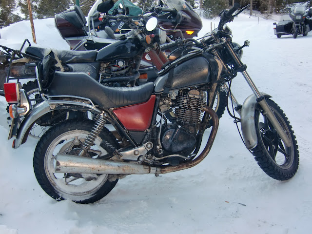

Verfasst am: 24.07.2014 09:53 Titel: |
... den suzi-schobba hast du doch noch ....
hiha Forumsweiser
Anmeldedatum: 04.06.2006 Beiträge: 1724 Wohnort: Neubiberg b M.
Verfasst am: 24.07.2014 13:27 Titel: |
Latürnich. Aber der gehört dem Schwager.
Verfasst am: 24.07.2014 13:36 Titel: |
... na! die basis is doch da und der schwager kann deinen alten räzer verwenden. die suzki für opa hiha schnell und ergonomisch/barrierefrei gestalten und schon gehts wieder auf die piste
