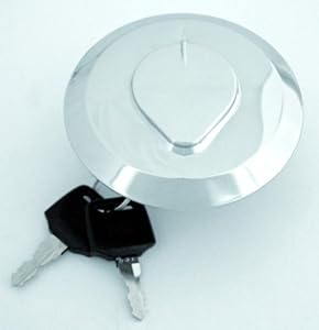

Hab hier einen gebrauchten CB450N- Tank liegen, wie üblich in dieser Preisklasse inkl. verschlossenem Deckel, aber ohne Schlüssel...
Jemand Ideen/Erfahrungen jenseits Rohrzange / Ölfilterband?

da gibt es viiiele Deckel, hast Du mal ein Bild?

also das aufmachen war nicht so der Aufriß... trotz 5 Schließbleche, wo andere an der Stelle mit 4 oder gar nur 3 auskommen... großer Schraubenzieher zum drehen und ein Uhrmacher-Schraubendreher zum Riegelchen schieben...
Jetzt unterstellt man ja, dass man einen geöffneten Schleißzylinder auch herausnehmen und zerlegen kann... Bleche raus, dann lässt sich der Deckel mit allem öffnen, was ins Loch passt...
aber...
hier irgendwie nicht...
Der Ring scheint das alles zusammenzuhalten, und die beiden Sperrklinken lassen sich nicht so weit versenken, dass der Ring drüber ginge... ich nehme an, das Ganze ist von der Gegenseite zusammengesetzt, deshalb auch die Verbördelung mit der Deckelkappe.

nein, nein... der ist quasi vorschriftsmäßig und zerstörungsfrei gepickt... mit dem richtigen Schlüssel wäre er nach wie vor voll einsatzfähig.
Ich versteh halt den Aufbau vom Deckel nicht. Beim SR-Tankdeckel ist das einfacher...
Hat man den nackten Schließzylinder in der Hand, kann man die Bleche entnehmen und braucht künftig statt Schlüssel nurnoch ein Drehwerkzeug.
Nur krieg ich hier offenbar den Zylinder nicht raus, ohne den Deckel selbst zu zerstören.
Ausbohren ist btw auch keine Lösung, weil die Drehung des Schlüssels die beiden Zapfen ein- und ausfahren lässt. Ohne die Betätigung kein Öffnen und kein Schließen. Der Nocken am Aluring ist nur eine Führung, der Deckel selbst wird nicht gedreht.

... das gehäuse vom schliesszylinder ist mit dem deckel verpresst (kann man auch an den bördelungen erkennen). man könnte die bödelung vorsichtig beseitigen und nach umbau des schlosses die teile verkleben oder neu bördeln...
BeitragVerfasst am: 06.11.2014 22:34    Titel: Antworten mit Zitat
so ist meine Vermutung... die Bördelung neigt allerdings zur Bröselung...
Die Riegel ziehen sich nicht weiter zurück und lassen sich auch in keiner Zylinderstellung weiter drücken.

wenn Du einen passenden Schlüssel machen lässt geht das normalerweise mit dem Rausziehen. Es sei denn der Zylinder ist rückseitig noch mit einem Stift oder einem Sicherungsring gesichert. Blöd ...
Mit der Nummer die man da innen am Deckel sieht, fängt da ein Hondahändler was damit an? Schlüssel nachbestellen?

Das mit dem Nachbestellen wär wohl der letzte Ausweg, wenns den unbedingt sein müsste. Die Nachbaudeckel kosten kein Vermögen.
Ist wohl grad so ne Ehrgeiznummer...
Der verbördelte Messingring ist raus, der hält nur die Gummidichtung.
Leider nix zu sehen, was irgendwie weiterhilft. Da muss es nen Trick geben...
Nach oben geht der Zylinder nicht raus, die Bohrung ist grad so groß wie der Schlüssel breit.
Linksrum aufschließen geht auch nicht.
