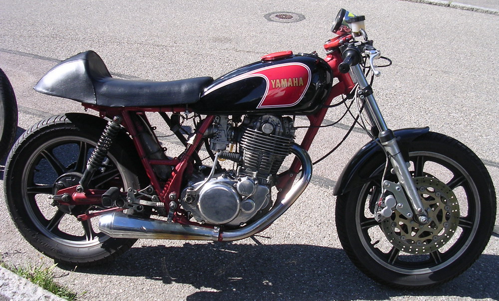

Jetzt hab ich auch TÜV für eine FZR Bremse rechts.
Danke FPG für die Scheinkopie.
Die Prüfung ging komplett geräuschlos über die Bühne . Dem Ing. gefiel das Bremsgefühl, es habe Spass gemacht. Die neuen EU Papiere sind zwar ein Glomp aber dafür ist die Karre legal.

aber wieso eigentlich rechts?

Hat es denn einen besonderen grund warum du nur eine und nicht beiden scheiben der FZR verwendet hast?

Was'n das für 'ne Pumpe?
Und warum rechts (ich weiß: die kam schon... ;) )

FZR Pumpe wahrscheinlich:

Das mit der Doppelscheibe 320 geht schon.
Leider muss dabei der Tachoantrieb weichen aber das ist mir beim Rennerle Banane. Zudem ist die Mono wirklich sehr angenehm. Die Doppelscheibe wird mit 5/8 Pumpe extrem gewöhnungsbedürftig. Wenn mehr als 2 Finger im Spiel sind, droht ein Salto. Die Abhilfe wäre eine 21er Pumpe, aber das kostet halt richtig Geld, da die kaum serienmässig verbaut werden.

Mal was anderes... was issn das für 'ne Brülltüte?
BeitragVerfasst am: 25.07.2006 17:40    Titel: campell Antworten mit Zitat
Das ist ein Campell, den ich von Hauni habe. Das Teil hat m.E. für sein kleines Volumen ein zu kleines Loch. Einen Nachbau verkauft Louise als kurzen Passepartout für 49€ Ist zwar durch Umlenkung etwas leiser als der Campell aber keinesfalls TÜV -tauglich.
Der Busso wäre besser. Anneau hätten beide nicht geschafft. Da bin ich mit dem E4 BSM gerade so reingerutscht.

Aber dann direkt mal eine Frage zurm Bremspumpe... kann man diese großen Pumpen auch bei anderen Bremsanlagen verwenden? Und würde sich das Positiv auswirken? (hoffe das ist jetzt nicht zu sehr off-topic)

Die SR (2J4) hat bei ihrer 1-Kolben-Schwimmsattelbremse eine 5/8 Pumpe. Sie verträgt locker eine zweite Scheibe und geht dabei Hydralisch ins indirekte. Die Bauart ist ähnlich der moderneren 5/8 Pumpe der FZR mit 2x 4Kolben-Festsattel. Es gibt dann noch Radialkolbenpumpen, aber 200€ sid da schnell weg- also nix für die SR, obwohl schön sind die schon und gut arbeiten werden sie auch. Das Bremsgefühl entwickelt sich aus der hydraulischen Übersetzung und dem Reibwert und dem Reibradius der Reibteile. Die SR ist serienmässig hydraulisch sehr direkt übersetzt, was zum Gefühl mit aller Kraft ohne Blockade bremsen zu können führt, aber auch im Bedarfsfall eine lange Zeit dauert bis ein hinreichend hoher Bremsdruck aufgebaut wird. Das wird bei gleicher Pumpe mit einem 4Kolben Bremssattel schon indirekter. Der Kraftaufwand sinkt , ohne das die Bremse gewöhnungsbedürftig wird die präzisere Führung des Festsattels tut das Seine. Der Bogen wird bei gleicher Pumpe in Sachen indirekt mit 2 Scheiben und 2 4Kolben Festsätteln beim Gewicht der SR deutlich gespannt. Brakewheelies mit 3 Fingern sind machbar, aber einmal heftig zugelangt und man schlägt einen Purzelbaum.

Die arme Gabel. Und wenn ich da an die Krafteinleitung in den Lenkkopf denke...
Das der TÜV sowas einträgt ?!

Ah - der anonyme Kritiker ist wieder da. Könnte er seine (sicherlich fundierte) Kritik bitte mit ein paar Zahlen untermauern? Kann er nicht? Dacht' ich mir - ist nämlich stabil genug. Yellow Twisted
