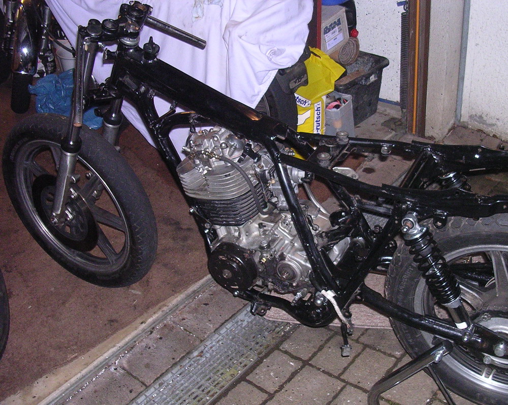

Nachdem mir nun doch noch ein paar Stummel zugefallen waren, der Motor mit Hihanocke gelangweilt im Schraubstock hing, Rahmen von Wolfi gereinigt und auf die rote Nummer zugelassen (27.2.!!!!) war, (kein Tüv wird je seine Augen darauf richten...) musste ich mich nun entscheider was draus werden soll. Ein fahrendes Labor...möglichst alles übrige Gewicht entfallen, Minimalstelektrik.., aber trotzdem low-cost....nenne ich es mal caffeeratte....
Wird es zwar am Ende doch nicht, aber schaumermal.
Beim Durchsuchen meiner Bestände war ich zwar bei Vielem fündig, aber besonders ungewöhnliche Kleinteile fehlen halt manchmal. Der grösste Fehlbestand ist dzt die rechte Soziusrastenapplikation 48T und die Hinterradbremsstange. Wer sowas über hat ..
Um mir den Eindruck von Vorhandensein und Fehlen von Teilen zu visualisieren , habe ich mal mit dem Zusammenstecken begonnen, aber schaut selbst...

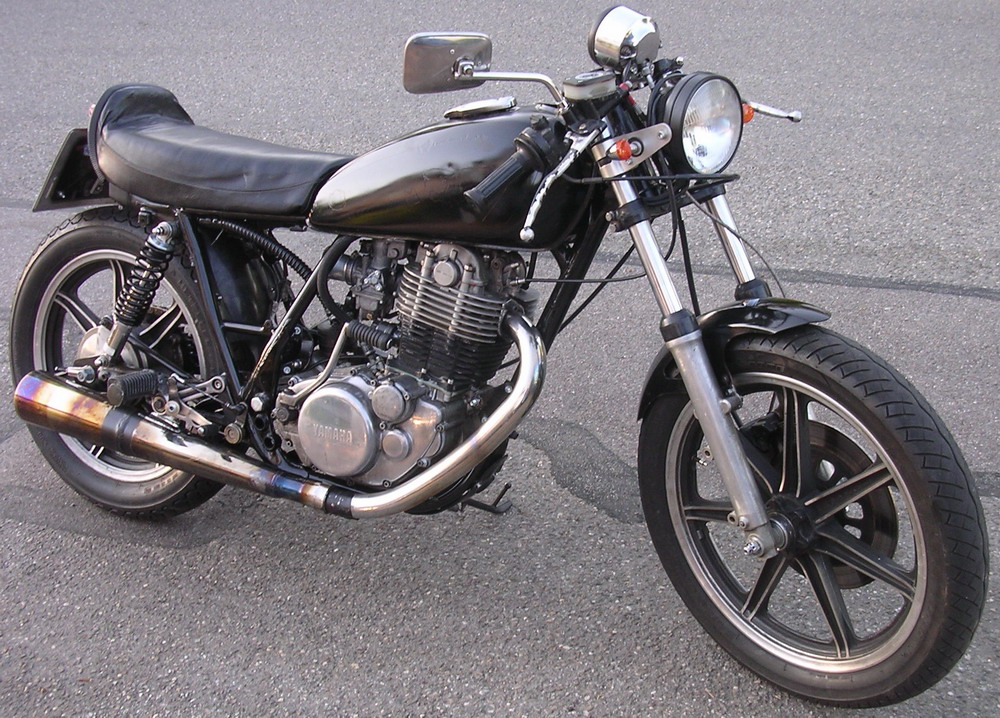

mal eine kleine Runde gedreht...zieht ganz ordentlich. hurtig auf 120 im 3., 130 im 4. dann war die Strecke belegt. Wolfi war leider nicht im Hause, sonst hätte er sich die aus dem Rahmen entpuppte Cafferatte ansehen können.
daisse...Reste der Woche voila.

Das Nummernschild ist auf dem Bild noch etwas eng zum Reifen.
Das Ding hat unterdessen zulasten der Lesbarkeit 10cm Luft.
War vorgestern...der linke Spiegel fehlte auch noch, damit ich in der Garage noch vorbeikomme. EEEEng...
Blinker und Bremslicht waren auch noch leere Kabel.
Es wird noch.
Die Sitzbank ist mit Sicherheit nur ein Provisorium, da ich noch keine geeignete Höckerbank auftreiben konnte. (Bequem ist sie aber.)
Zum Thema Rastenposition: Das hattemer ja schon beim Rennerle. Da ich mich mit den Rasten so weit hinten ganz wohl fühle hab ich das einfach wieder gemacht. Die Umlenkungen waren für ca. 25€ in der Summe von der Veterama.
Die Lampe ist eine Traktorlampe aus der Bucht für 15€ nagelneu. Der Fuss ist ein dickes Hohlgewinde für die Kabel und kann leicht entnommen werden. Bohrungen rechts und links, Kabel durch das Loch von unten ..fettich.
Das ist der BSM , der im Schwarzwald für für Furore sorgte...zusammengeschweisst...
Für die Fans offener Rennfilter: Hier ist auch nur wieder ein Trichter verbaut. Geräuschlich m.E. leiser als Filter oder manipulierte Filterkästen. Zuerst ist mal eine 330er verbaut. Mal sehen, ob sie damit ausdreht.
Ich befürchte, dass ich über kurz oder lang wieder bei 300 lande.
Die Minimalelektrik kommt neben der allseits beliebten 2 Kabelelektrik mit einem Silikonkabel für Herde (5 adrig) von der Lampe zum Kondensator und dasselbe 3 adrig nach hinten. E- Schloss ist nicht. Gekillt wird über den Killschalter. Für Nachbauer: das Braune Kabel ausgangs der Diode muss zusammen mit dem roten an den Kondensator, sonst veglimmen die Birnen bei 18V... .
Das Fahrverhalten macht Spass.. spritzig direkt,trotz Metzler hinten. Es ist halt ein Solarfahrzeug für den kurzen Tourn am Tellerrand. Die nagelneuen Ikons waren das einzige , was dafür zur Verfügung stand. Schwarz werden die allerdings nicht.
Die Ratte wird wohl auch am Rheindrag teilnehmen. Da kann ja auch die finale Bedüsung gefunden werden...
