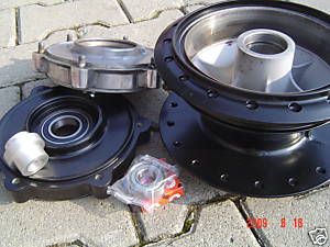

An alle Betreiber taumelnder KBT einer Yamaha SR 500.
Hatte heute einen sehr sympatischen telefonischen Kontakt mit einem ebay-Anbieter. Es ging darum:
Alles, was im Bild zu sehen ist, wird (je nach Verfügbarkeit) immer mal wieder bei ebay angeboten. Der Hammer fällt so bei um die 150 Euro. KBT wahlweise gepulvert oder (Aufpreis 10 Euro) poliert. Alle Lager 2RS neu, Bremse gratfrei ausgedreht, Nabe gestrahlt und gepulvert, KBT ausgedreht, neues Distanzstück anbei. Alles sauber gemacht.
Und nun das Interessante:
Für 50 Euro fix bekommen Interessierte aus dem Forum ihren KBT ausgedreht und das Kugellager sowie das erforderliche Distanzstück dazu (ohne Strahlen/Pulver/Polieren). Bedingung: Der eigene KBT (und nur der-also ohne Kettenblatt) muß eingeschickt werden.
Bearbeitungszeit 1-2 Wochen.
Und wer überzählige originale KBT rumfliegen hat (man braucht ja nur einen pro Bock), der wende sich ebenfalls an den folgenden Herrn.
Engpass sind die KBT. Räder fliegen offensichtlich genug rum.
Meines Wissens funzt diese Methode auch bei Guß-Rädern.
Nabenstumpf links an der Hinterradnabe kann man selber mit der Flex um 13 mm kürzen. 1 mm Abstand vom verbleibenden linken Radlager lassen.
Der Anbieter:
Meyer, Uli
tel: +49-1717434420
(Die Telefonnummer hat er zur Bekanntgabe freigegeben, aber bitte nicht spät anrufen, im Hintergrund waren Kleinkinder zu hören)

Das klingt sehr gut, v.a. wenn die eigene Bastelwut mal nachläßt Mr. Green
Und klar geht das auch für Gussräder, warum sollte es nicht? Der KBT ist überall der Gleiche.
BTW: hast du dir da schon einen KBT richten lassen? Weil da wäre natürlich noch die Frage der sauberen Arbeit. Gerade das zentrische Aufspannen des KBT in der Drehmaschine ist ja die Herausforderung. Also: Erfahrungsberichte erwünscht!

neee, er muß nur den KBT einspannen. Das Rad wird sozusagen händisch gestutzt. Deshalb ist es Banane, ob ein Gußrad oder ein Speichenrad.

Christian, habe ich an meinem Gußrad auch gemacht. Ich habe an meinem Rad zwar den Lagerstumpf bei uns auf der Fräse bearbeiten lassen, es geht aber auch mit der Flex und einer Feile. Wichtig ist den Stumpf nur soweit kürzen das bis zum Lager noch ein Milimeter Luft ist. Hubert

Treffer, versenkt, 100 Punkte. Außerdem fehlt mir das erforderliche schwere Gerät.
KBT lümmelt bei mir noch OVP im Hausflur rum. Kann es ja mal zum Stammtisch mitbringen und von kundiger Hand/Auge/Mund begrapschen/beglotzen/bequatschen zu lassen. Für meine trüben Äuglein (und durch die Gleitsichtbrille) siehts ordentlich aus.
OK. Banane. Um so besser.

Hm, da müsstest du schon das ganze Gedöns mitbringen, denn ob die Bohrung nun zentrisch sitzt oder nicht ist mit dem blossen Auge eher schlecht ermittelbar. Miss doch einfach mal, nachdem du gut gerutscht bist Mr. Green
Also ich hätte da auch noch ein Exemplar zur Beguachtung.
Meine unerfahrenen Blicke meinen, er taucht noch was.
0,15'er Lehrenblatt geht rein, 0,20'er nemme.
Die Aufarbeitung an sich klingt sehr verlockend. Wir hatten ein solches Teil in der Bucht auf dem Radar, aber bei 150 Steinen recht schnell abgehakt.

um das professionell zu machen, müsste man alles zusammenbauen, auf die Hinterradachse stecken und diese in die Drehbank einspannen und dann am Bund des KBT zum Kettenblatt mit dem Ührchen den Höhenschlag bestimmen.
Wenn man es anderst macht, misst man Mist.
Also nicht auf dem Stammtisch.
Wann und vor allem wo ist eigentlich der nächste Stammtisch ?
Genau!
Woooolfiiii !!!!!
Dafür plus Porto hin und zurück gibts bei der Lakritze nur die Dienstleistung und ein Lager, sonst kein Material. Außerdem Aufschlag bei Einsenden von Guß-Rädern oder unausgespeichten Rädern.
Bei Uli Meyer gibts für dasselbe Geld die Dienstleistung und das ganze Material dazu. Und ca 20-30 Euro weniger Porto. Ich bau mir damit ein neues Hinterrad auf mit Edelstahlspeichen und polierter Felge haaalo, Woolfiii!

dazu müsste aber zuerst das Eingespannte konzentrisch laufen.
Dann erst ist erkennbar, ob der Rest konzentrisch ist. Ob da aber das letzte hundertstel entscheidend ist, halte ich für fraglich. Wer sagt den, daß das Kettenblatt in sich genau die selbe Genauigkeit besitzt. Da scheint mit im Normalfall eher der Hase im Pfeffer zu liegen.
