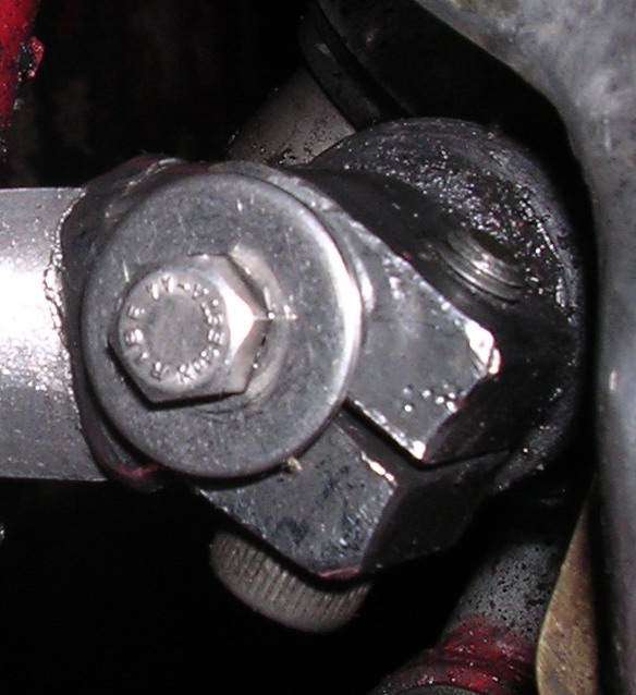

Hab schon den Klemmschlitz eweitert, ne Feder in nen Schlitz gesteckt, div. Nägel in Bohrungen gestiftet und 2x geschweisst -und jetzt wackelt das Ding wieder :cry:
Wer weiss wie oft der Tiger schon auf den Hebel gefallen ist. Deshalb wollte ich ihm eine neue Welle gönnen (geht ja wohl ohne Motor aufmachen) und dann auf einen nachgiebigen Hebel umrüsten.

Die Welle wirst Du aber ohne Kupplungswegbau nicht tauschen können.
Wenn Du einen Hebel bekommst, probiere ein M5er Loch mitten in die Welle zu machen, und mithilfe der M5er Schraube und 2 geeigneten Scheiben verhinderst, daß der Hebel achsial wieder von der Restverzahnung herunterrutscht.

ich wollte Dich wirklich nicht hochnehmen, aber das 5er Gewinde bekommt man auch in eine Welle rein, wo keine Verzahnung vorne mehr da ist. Das Problem ist, daß hinten meist noch genug vorhanden ist, aber da sie dann konisch wird rutscht der Hebel unter Klemmung immer wieder vor. Der vorgeschlagene Konstrukt unterbindet das nachhaltig.

Ja ich weiss -aber hinten sind auch keine Zähne mehr! Hätte ich Deine Lösung früher gekannt, bräuchte ich nun vielleicht keine neue Welle.

Dann meine nächste Empfehlung:
Kauf eine Neue bei Kedo.
Ist nicht übermäßig teuer, aber mit jeder gebrauchten Welle fängst Du wieder bei 30% an.
Außerdem dann natürlich schon bein leichten Lockerwerden nachspannen, sonst sieht das bald wieder so aus.
