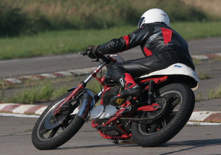

Also ich war erst vor kurzem wieder so:
beim Kittel....zum 2. Mal...bei uns kein Thema....

Wenn ich TÜV`ler wär, würde ich fragen, warum Du das Gerät Richtung schlechterer Geradeauslauf und Richtung weniger Einfederweg schieben willst.
Ich mach das auch immer, eher aber 2cm und mehr. Wenn man kurze Federbeine hinten verbaut, steht die Möhre so schräg da. Wenn das bei Kine auch der Fall sein sollte, bau auf jeden Fall den (Killer-)Hauptständer ab!

...aber die verringerte Schräglagenfreiheit wäre mir das nicht wert.
Hi Helmut.
Die musst du mir aber noch zeigen. Wenn der Hauptständer ab ist, kurze Fußrasten dran sind und kein ausladender Auspuff montiert ist (selbst der Originale ist ok), sind Schräglagen von über 45 Grad drin - wenn man jetzt mal nur die Geometrie betrachtet - guter Untergrund und wichtiger, eigene Überwindungsfähigkeit mal als gegeben vorausgesetzt.
Auch die Originalfußrasten könnten dranbleiben, schleifen sich aber rasant ab (wobei das Trägermaterial weich und formbar ist...).
One Kik only!
(ja, ich weiß wie man Kick schreibt)
http://www.schwabeneintopf.de
BeitragVerfasst am: 28.02.2008 19:41    Titel: Antworten mit Zitat
Da fehlt trotz höhergelegt nicht mehr so viel, weil die Plattenstöße in Pee doch manchmal zum Aufsetzen führen.
