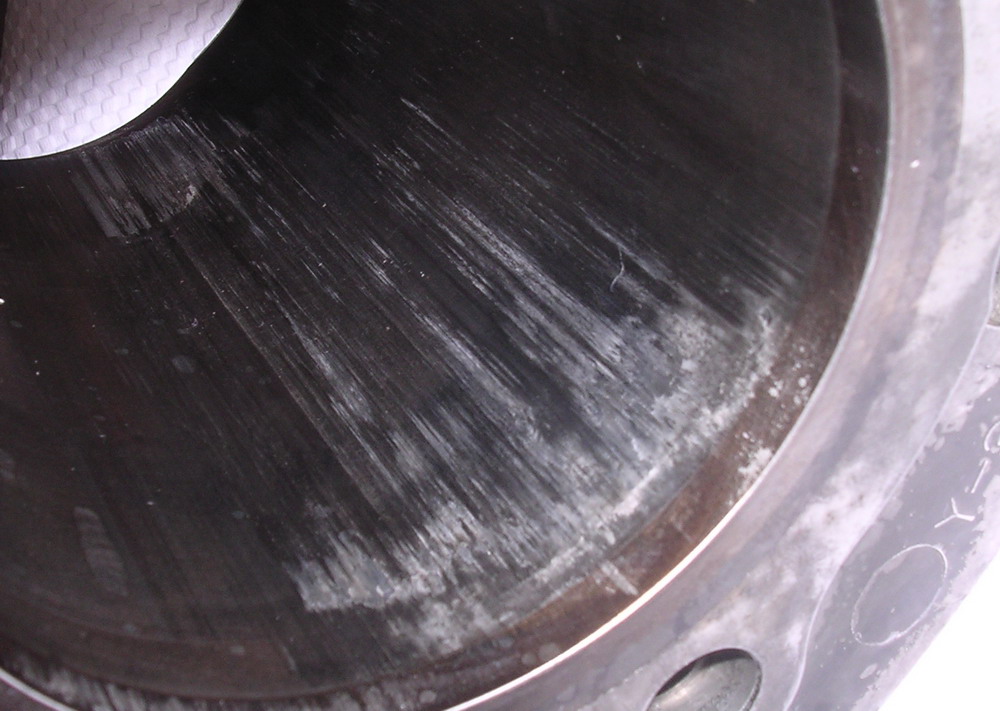

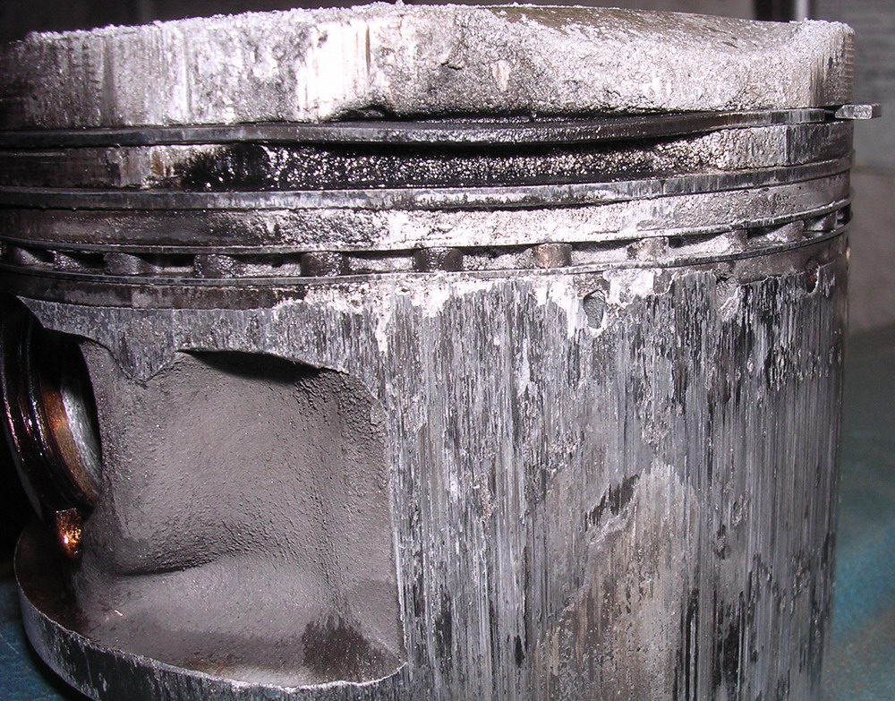

Heute einen Gastmotor zerlegt, der klapperte und rauchte....
Was ich fand:

gaaaaaaaaanz leicht überhitzt würd ich sagen....
BeitragVerfasst am: 17.05.2008 22:03    Titel: Antworten mit Zitat
Ja , ein typischer Überhitzungsfresser.
BeitragVerfasst am: 17.05.2008 22:04    Titel: Antworten mit Zitat
Also zu mager gefahren und fett draufgelegt sozusagen..... Mr. Green

...lecker ! klassisch ... Mr. Green das auslassventil dürfte gut geglüht haben. abmagerung vom feinsten. zum schluss hat der noch restwärme über kohleverbrennung genutzt.....
was hat der motor denn so an öl verkonsumiert ?? (vor dem knall)

irgendwas zwischen Abmagerung und Klingeln, wahrscheinlich beides, in Verbindung mit unbändigem Willen mit einem Smart langliegend auf der Autobahn zu überholen und dies nach 20Minuten auch geschafft zu haben könnte hier eine Rolle gespielt haben....
Nach der inneren Selbstverbrennung rauchte der Motor nach Aussage des Eigners und gab ungewöhnliche Geräusche von sich. Die Steuerkette war aber auch extremst labbrig...5mm unter Kante...
Erstaunlich für mich war der dichte Zustand der Ventile. trotz großer Menge Lösungsmittel im Kanal war im Brennraum nichts davon wiederzufinden. Da hatte ich auch mit Schlimmerem gerechnet.
Der Motor dürfte wohl mit einem vorhandenen Kolben , neuen Ringen und Aufmachen auf ,25 für unter 100€ wieder zum Leben zu erwecken sein.

Nun ja, ich würde eventuell noch ein Planen des Kopfes in Anbetracht der gewesenen Hitzeentwicklung in Erwägung ziehen. Aber gehen tut das sicher auch ohne. Es geht ja so vieles, wie die Ventile beweisen Mr. Green
BeitragVerfasst am: 18.05.2008 14:00    Titel: Antworten mit Zitat
Der Kopf hat wg. den ganzen Schaden gut überstanden. Da ist nichts verbrannt und die Fläche auch noch schön eben. Das kann auf einer Glasplatte ganz gut geprüft werden.
