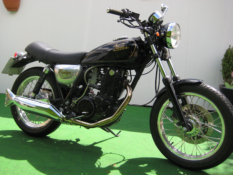

Verfasst am: 28.12.2008 17:38 Titel: |
Ja, der BOOZE hat sowas!
Einmal im Keller
Einmal an der frischen Luft!

Verfasst am: 28.12.2008 18:08 Titel: |
Moin,
Schick!
Aber die rostigen Schrauben und die rostige Ölleitung hast du sicher noch ersetzt oder?
Wodurch wird denn der auffallend helle Rand an den Dichtflächen von Block und Zylinder verursacht?
Hast du ein weißes Dichtmittel verwendet? _________________ Torsten von der IG Münsterland
Ich wünsche mir irgendwann mal einen Tod wie mein Opa ihn hatte, sanft einschlafen und ohne Schmerzen, nicht so hysterisch kreischend und schreiend wie sein Beifahrer.... |
Verfasst am: 28.12.2008 18:46 Titel: |
| Die Schrauben sind fast alle ersetzt, das weisse ist Acryl, hatte da noch ein Rest von meinem Kellerausbau, hat noch für den Motor gereicht! |
Verfasst am: 28.12.2008 18:51 Titel: |
Und für was das Acryl, als Dichtungsersatz?  _________________ Ich ärgere mich nicht

Verfasst am: 29.12.2008 19:50 Titel: |
| roger hat Folgendes geschrieben: | | Vicotr, hast Du selbst lackiert, wenn ja in der Garage oder hast Du ne Box? Die Arbeit steht mir auch ins Haus, wenn ich mal den Schweinehund überwinde. |
Den Block habe ich bei mir im Keller Lackiert, war mir zu schwer zum mitnehmen, den Rest habe ich auf der Arbeit lackiert, da haben wir so was wie ein Lackierraum mit Absaugung, da lackiere ich meine Tanks. |
