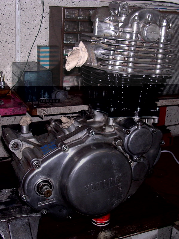

hab heute mal den Rattenmotor im Block zerlegt. letzte Woche hab ich den Zyl runter gemacht.
Zum Zustand.
Der Zyl war ein selbstgehonter mit dem Polengerät.
Durch den offenen Ansaug sind ca. 5 Riefen im Ansaugbereich entstanden.
Der Kolben ist aber durch sein Mass , was vorher grenzwertig war, endgültig zum Aschenbecher geworden.
Die KW war mal wieder am Topend ausgeklopft...
heute den Block auseinander .
werde demnächst den Motor wieder komplettieren.

Der alte Motor wurde gestern gespalten, bekam eine neue KW und heute einen 88,25er neuen Kolben , sowie den Kopf drauf. An der Rockerbox war was ungewöhnliches. Die Kipphebelachsbohrung war auf der linken Seite ausgeschlagen. Habe dann 2 Maden verbaut.
Der Motor ist ready for use.
