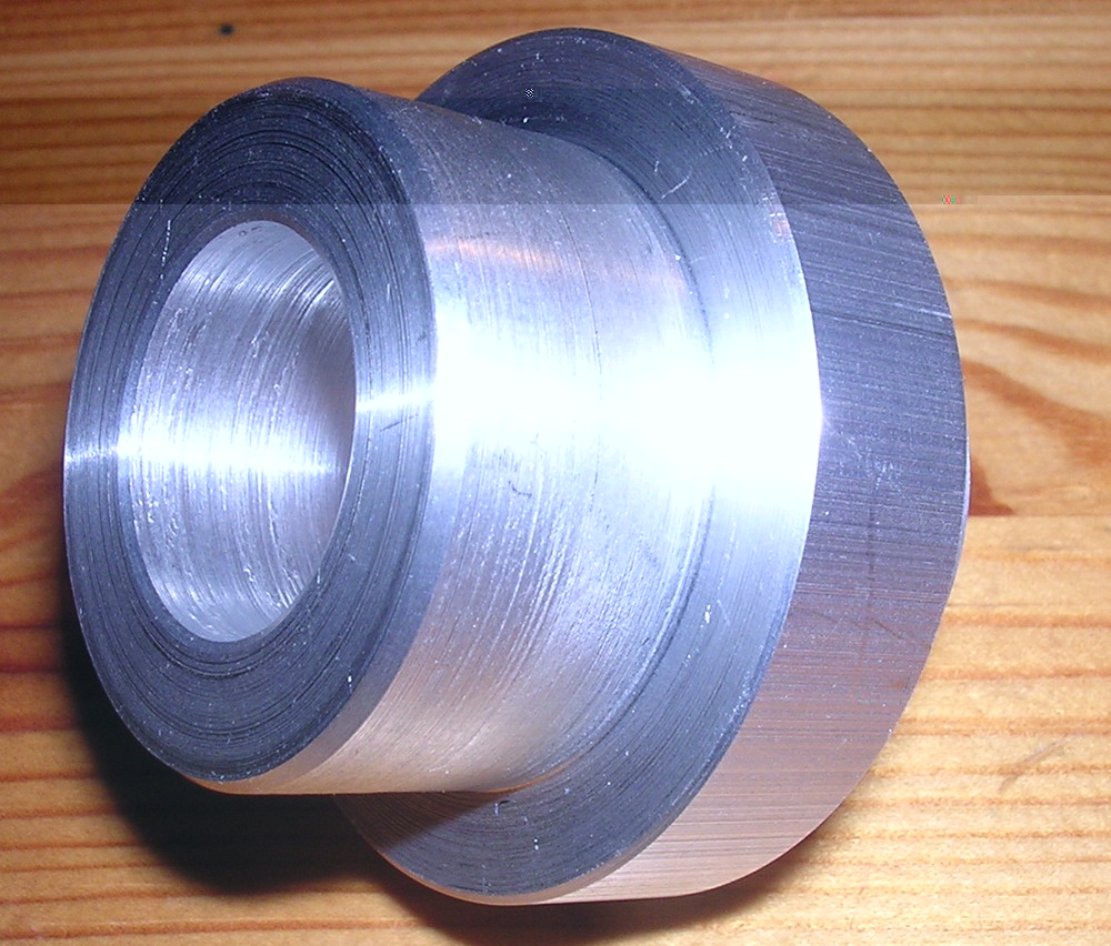

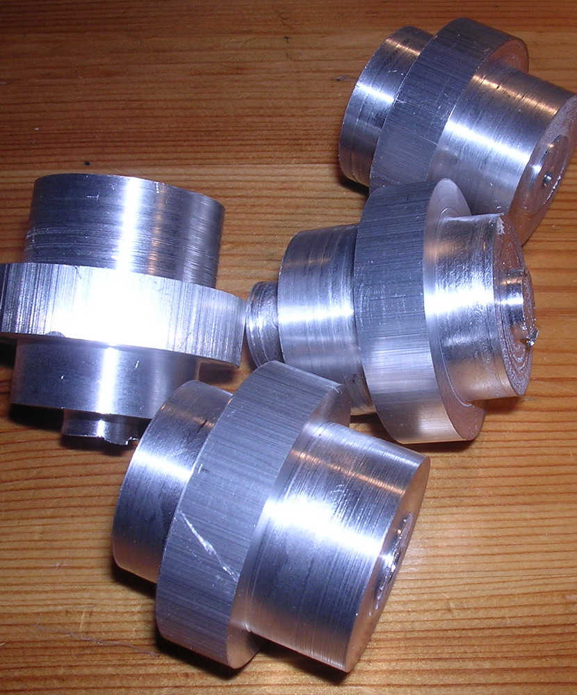

Heute kam eine Lieferung Rohmaterial....
Einmal gespannt und über Spitze gedreht...4 Rohlinge für ein bekanntes Problem. Pointer einer für Dich...

der erste Adapter ist fettich.

Also wenn ich ein wenig Kritik üben darf, das hat doch ganz schön gerattert beim Drehen, sieht irgendwie unsauber aus, aber Übung macht den Meister.

Die alte Nikon sieht 5my
Rz 25my sieht wie eine Katastrofe aus.
Da hilft kein aufregen.
Das reicht trotzdem für den unsrigen Zweck.
Es hilft nur den Vorschub nahe 0 zu reduzieren, daß diese Kamera (meine Werkstattknipse) nichts sieht.
Das Teil ist trotzdem maßhaltig bis auf 0,1+- am Lagersitz hat es 30.08mm
