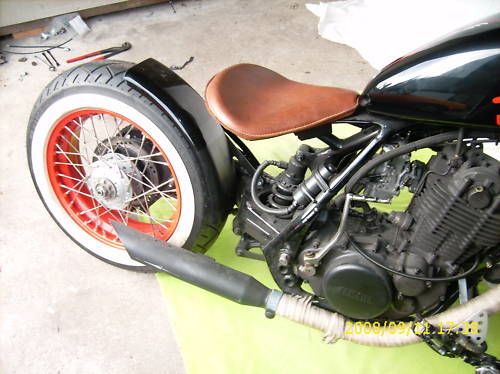

Eure Meinung ist gefragt. Was für Chancen hat das Teil beim TÜV ? Sollte man die Nummer des Notarztes oder wenigstens ein paar Herzpillen für die Graukittel zur HU gleich mitnehmen ?

... ohne den rückspiegel wird sie nicht über die hu kommen....
ser fpg
BeitragVerfasst am: 09.04.2010 08:14    Titel: Antworten mit Zitat
abgesehen davon, dass bei dem Ding irgendwie die Line verloren gegangen ist...
Der Auspuff ist vermutlich zu laut, ich hab sowas auch schon probiert... eine Trapp mit offener Verstellscheibe klingt dagegen zugestopft.
Wenn das ganze ordentlich gemacht ist und man einen Tüffer hat, der bereit ist, seinen Sachverstand walten zu lassen, seh ich da auf den ersten Blick nix was gegen eine Zulassung sprechen würde. Klar, Spiegel muss sein.
Ohne Stempel würd ich das Ding aber nicht kaufen, ausser zum Schlachtwert...

Mit all den Schweissarbeiten am Rahmen wird Dir das kein "Sachverständiger" eintragen, ausser Du bekommst beim Kauf ein Zertifikat des Schweissers mit. Und die Angabe 45PS bzw. 45kW finde ich doch etwas optimistisch... Mischugge
Gruss, Fabi
BeitragVerfasst am: 09.04.2010 10:21    Titel: Antworten mit Zitat
Ein williger Prüfer wird akzeptieren, dass ich einen Meisterbrief KFZ und einen "kleinen" Schweißerbrief habe.
Ein gesprächsbereiter, sachverständiger Prüfer wird einen Nachweis verlangen, dass die Arbeiten von einem geprüften Schweißer/Fahrzeugbauer durchgeführt wurden.
Herr Dipl.Ing. G.Kittel, seines Zeichens a.a.S.o.P., Papiertigerzüchter und Paragraphenreiter wird mit hämischem grinsen und Hinweis auf DIN-ISO-Zertifikat, Musterteil zur nicht zerstörungsfreien Prüfung und 4 - 5-stelligen Scheck auf den Ausgang deuten.
Die anderen 99% werden sich irgendwo zwischen Lachkrampf und fassungslosem "Dasgehtnunwirklichnicht" bewegen.
Aber unmöglich ist es nicht...

Wenn es schon bei Eintragungen für ein TM36 oder Mehrleistung heutzutage scheitert, geschweige den die etwas komplizierteren Sachen, wie soll den so ein Wilder Umbau erst durch den TÜV gehen?
Aber vielleicht gibt es ja irgendwo ein Tüvi der sagt, haste fein gemacht Mr. Green

He S&T, der hat die Schaltung mit Kupplung genau so verbaut wie wir das bierselig schon mal bekaspert hatten.
Uuund beide Bremsen an die Füsse -RESPEKT
Aber mit der Linie hast Du leider recht.
Nur ist das Ding ohne Tüves Segen fast wertlos. Ich würde das in ein Land ohne Tüv verkaufen, Benelux oder so.

..aber kennen tut den wohl keiner. Der kommt wohl von hier. Schade das die Fotos so beengt aufgenommen sind, vieleicht ist die Linie gar nicht so verloren.
Ich find die immer geiler Admin!
Soo schmal kann ne SR sein -das Nummernschild als radloser Beiwagen is natürlich Panne.

Er schreibt ja, dass der abgelaufen ist, also hatte er die Mühle ja schon mal durchgebracht (wahrscheinlich nur mit viel Vitamin B).
Wäre evtl. von Erfolg wenn er das Gefährt mit TÜV anbieten würde.

Das war aber vor den Umbauten, schliesslich schreibt er 2 Zeilen drüber: Die Anbau-und Umbauten sind nicht eingetragen.
Was mich auch nicht wundert...

Hab ihn spaßeshalber mal angeschrieben: nichts mit dem TÜV abgesprochen, zur Frage, woher die 45 PS herkommen: Zylinderkopf "abgeschliffen" Mischugge , kein Leistungsgutachten erstellt.
Also alles ziemlich aus der Luft gegriffen.
Die kriegt er nicht durch, würde ich vermuten. Auch sein Preis wird sich nicht erzielen lassen, auch wenn da mit Sicherheit ne Menge Arbeit drin steckt.
