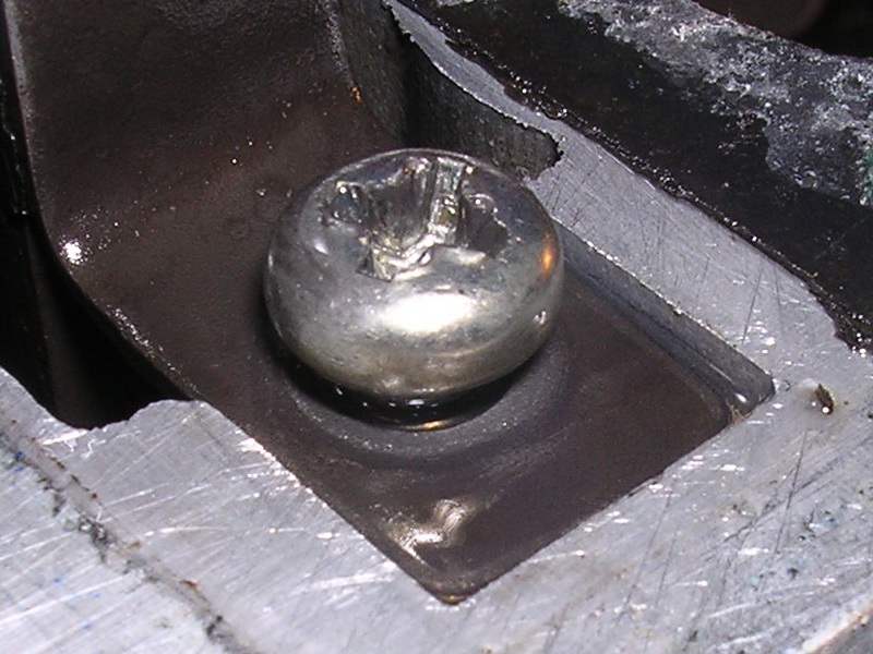

Habe gerade den Deckel wieder draufbauen wollen, und der Spieltrieb hat mich kurz den unteren Teil der Steuerkettenschiene anfassen lassen.
LOCKER.
Ich hab dann noch einen Zyl frei mit so einer Schiene bestückt und tatsächlich...entweder der untere Winkel ist abgebrochen, oder die Schraube sitzt nicht fest oder ist locker....

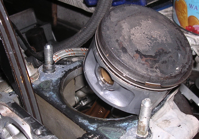

jetzt ein Bisschen Chirurgie:
Das Klavier sieht eigentlich gut aus.
Der Kolben ist 88,00, sieht aber bis auf Öldreck gut aus.
Das war das korpus Delikti.. untere Steuerkettenschiene locker...Das kostet leider über 20€ Dichtungen.

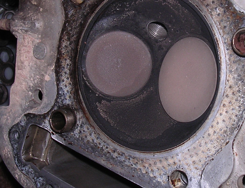

Die Ventile sehen oben und unten gut und dicht aus.
Die Elefantenfüsse sind nicht unrsikant, aber es ist alles IO.

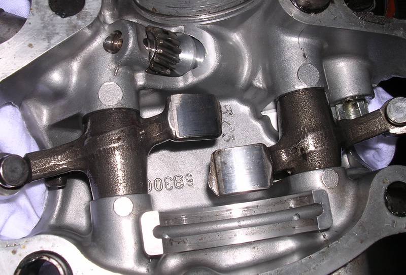

Der Kopf ist gereinigt und dicht. Die Robo hat 2 Maden um das Spiel zu eliminieren....Nix mit spätem 48T Zyl/Kolben, Nocke, Robo usw. Eine echte Chimäre.

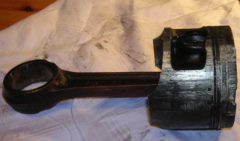

Der Maxmotor ist runter vom Schraubstock, ein Motor aus der Nähe Aschaffenburg öffnet sich um seine Geheimnisse preiszugeben.
Es war nur ein Block und der gefressene Kolben grinste mich an.
Für das Geld war der Block dennoch nicht ungünstig.

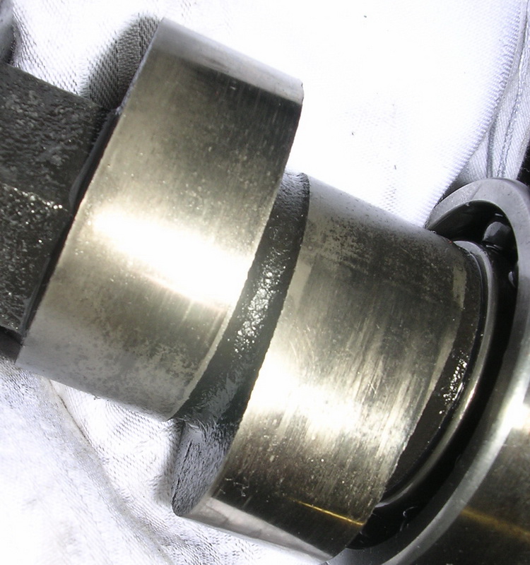

Dass der Kolben keine Bewegung im Kolbenbolzen mehr zuliess trieb mich zur methode brutale. Der Block wurde gestrippt und geteilt. Das Herausdrücken der KW aus dem Block war Schufterei, da sie erheblich fest sass. Dann kam die Welle unter die Presse und das Pleuel wurde isoliert.
Das Getriebe hat , wie üblich leichte Pittings im 4. Gang, die Verlustscheibe bestand aus 2 Ringen und die Zentralmutter der Kupplung sass schon nicht mehr so richtig fest. Wie es weiter geht?...

RoBo = Rockerbox = engl. Name des Zylinderdeckels, in dem die Kipphebel auf ihren Achsen sitzen

Uff.
Der Kolben eignet sich als Hardcore-Pfeifenständer. Einen heimatlosen Püsterich hätte ich noch Mr. Green
