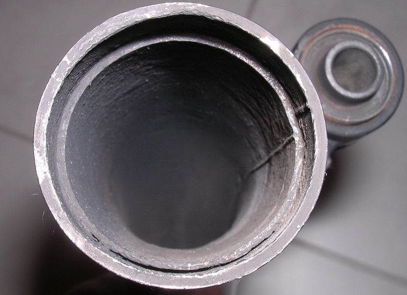

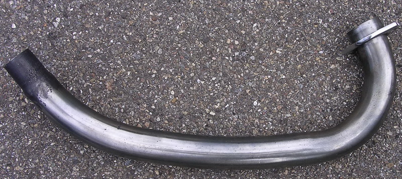

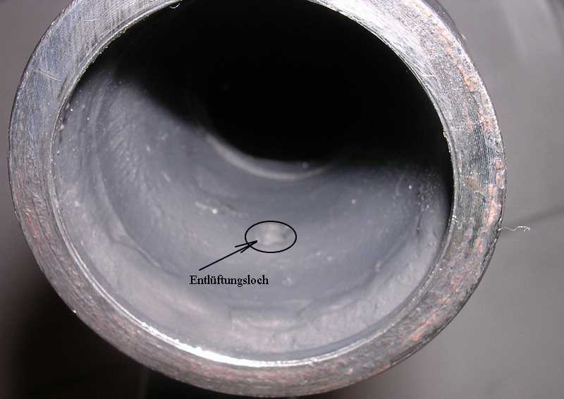

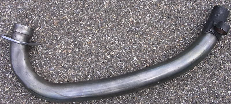

Er MUSS BJ 78 sein, da nur in diesem Zeitfenster Krümmer ohne 4 Druckentlastungsbohrungen , wie sie von dann an normal waren ausgeliefert wurden. HP hatte so einen. Ich bekam den erworbenen Krümmer heute. Der Krümmer war innen unversehrt , aber mit Sediment befüllt. Das Innerohr hatte ein Loch zum Aussenrohr, um den Druckausgleich beim Schweissen herbeiführen zu können. Später wurde die Schweissgeschwindigkeit erhöht und die Entlüftungslöcher nach aussen verlegt. Dieser Krümmer ist bis auf Rost und Verfärbung unkaputtbar und hat 30mm Eingang und ca 35 Ausgang.
Ob er Leistung bei Serienaussendurchmesser und Serieninnendurchmesser wie ein Neuer bringt, das werden wir sehen.

geht der konisch von 30 auf 35 oder stufig, wenn stufig dann wo?
Was ist denn das für ein "Sediment" und hälst Du es für original oder hat es Jemand später ausgegeosssen?

schau rein, dann siehst Du kurz vor der Anbindung an den Aussenkrümmer die Erweiterung. Sediment ist die Ablagerung der Ölasche. Der Krümmer ist ein orginaler 2-wandiger, jedoch mit einem anderen Herstellverfahren. Man hoffte wohl mit der Verlegung der Entlüftungsvohrung von innen nach aussen das Blauanlaufen zu vermeiden, aber es war wohl ein Satz mit X, da der spätere Innenkrümmer zum Zerbröseln neigt.

Ach so, ich dachte der Zwischenraum sei absichtlich ausgegossen worden und daher der Titel mit "unkaputtbar". Die Durchmesseränderung scheint dann auch nur zum besseren Festschweissen so ausgeformt zu sein und nicht als leistungsoptimierte Form.
