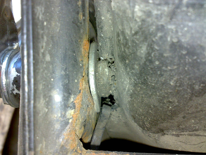

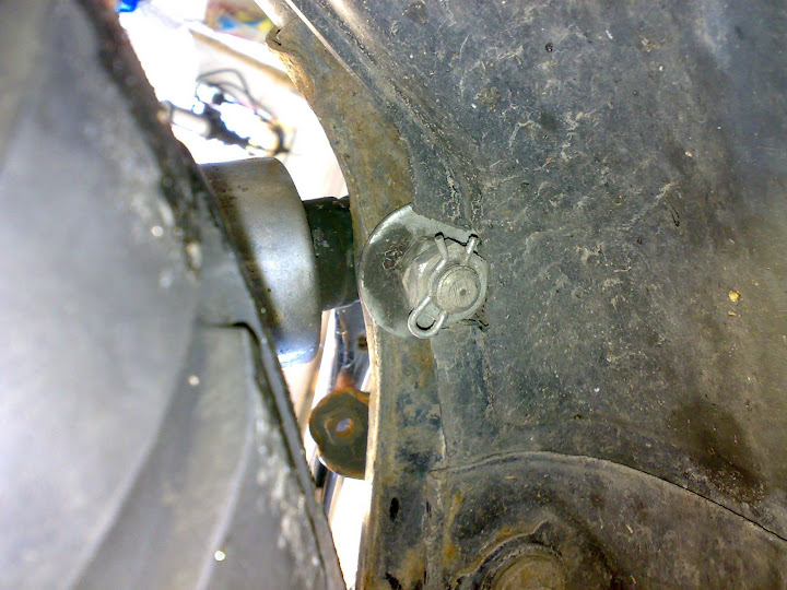

Anschluß oben hinten, von links fotographiert. 14er Flachbolzen, Feingewinde, Sicherung mit Mutter, Kontermutter und Splint. Sitzt im Knotenblech des Rahmens anstelle des originalen Bolzens der Stoßdämpferaufnahme:
dito von oben. Man erkennt die kleine Aussparung am Kunststoff - Innen - Plastikschutzblech:
nochmal von oben. Der Flachbolzen hat eine tragende Aufgabe. Er fixiert Seitenwagen, Gepäckträger und Stoßdämpfer. 10.9er Stahl, verzinkt:

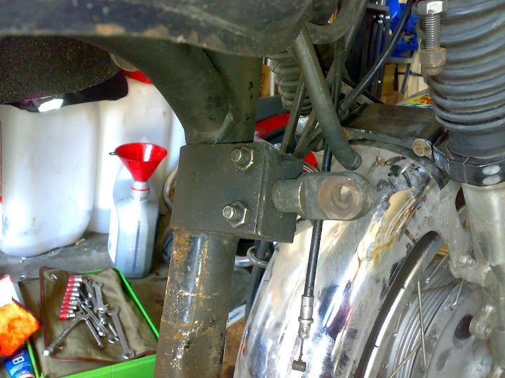

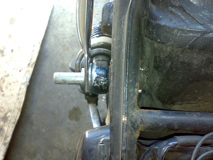

Anschluß vorne oben. Standart-Klemm-Schelle von Jawa. Gegen Abrutschen nach unten durch eine Schweiß-Perle am Rahmen gesichert.

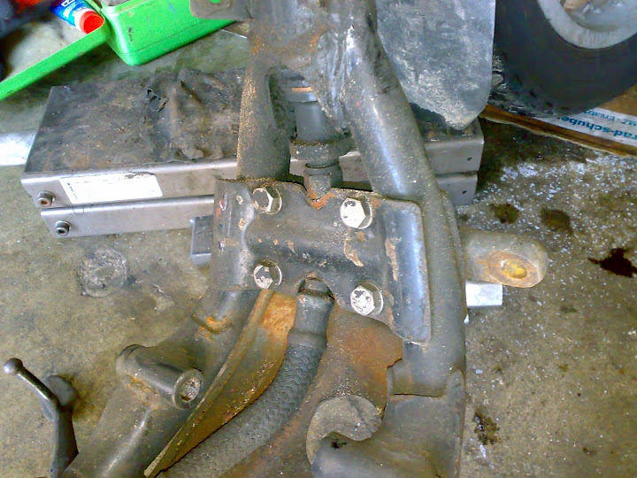

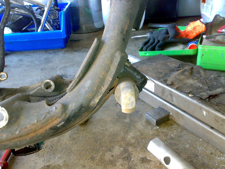

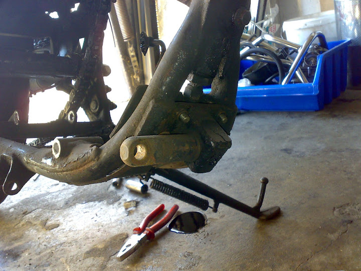

Die folgenden 3 Bilder : Anschluß vorne unten, von rechts, von rechts vorn und rechts hinten abgebildet. Standartanschluß Jawa, sitz dort unter dem Lenkkopf und ist dort nur geschraubt. Hier ist das vordere Teil an den Rahmen geschweißt, das hintere zur Verstärkung aufgeschraubt:

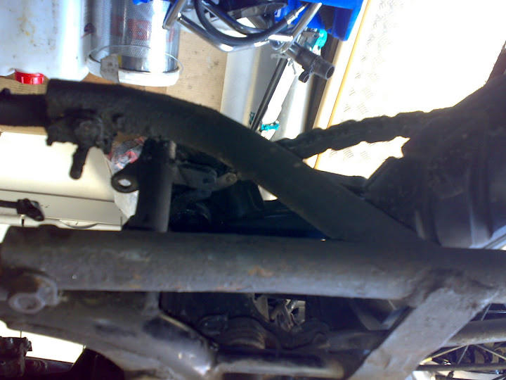

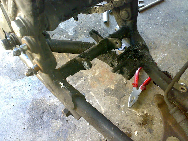

Hilfsrahmen für Anschluß hinten unten, hier von rechts vorn abgebildet. Mit den originalen Bolzen zur Hauptständerbefestigung in dessen Halteblechen fixiert:
Das Selbe von links unten abgebildet:

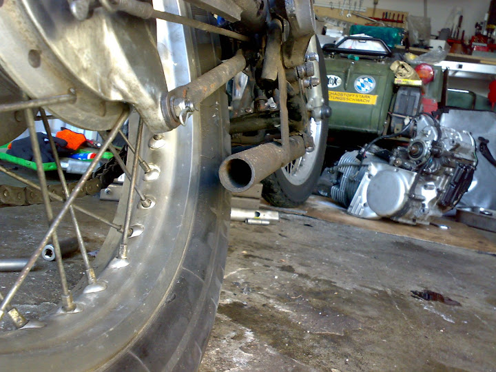

Hinteres Ende des Hilfsrahmens. Dieser verläuft parallel zum und unterhalb des Auspuffs. Original-Puff geht nicht mehr, da der Raum für den Flammtopf vom Hilfsrahmen beansprucht wird. Der hintere untere Seitenwagenanschluß wird durch eine weitere Standart-Rohr-Klemme von Jawa realisiert (nicht im Bild). Bei Solobetrieb ist diese Klemme das Einzige, was man demontieren muß (weil man sonst in Rechtskurven auf dem Anschluß daherkommt).
Ich finde , daß die Konstruktion mit auffallend wenig Material auskommt und somit Gewicht und vor allem Geld spart. Einige Gespannteriber fanden die Lösung - diplomatisch gesagt - abendteuerlich. Das Ganze wurde 1998 vom bayrischen TÜV abgesegnet und hält seit nunmehr 12 Jahren. Bei der Nutzung wird kein Pardon gegeben.
Für den Kickstarter ist reichlich Platz. Einziger Nachteil: Beim Abschleppen kann man das Seil nicht am Seitenwagen fixieren, da der einzige starre Anschluß der vorn unten ist, und dieser würde sich verbiegen.

Unten, vorher :
Auch vorne unten, sehr abendteuerlich !

Hinten habe ich von Cassens einen Hilfsrahmen machen lassen.
Die Strebe zum Velorexrahmen hab ich selbst gemacht.
Vorne unten habe ich auch selbst verbessert :

Die beiden oberen Anschlüsse sind ja wohl genauso realisiert wie meine. Was die unteren angeht, stelle ich fest, daß es immer noch ein bisschen abenteuerlicher geht.
Die Fixierung am Hauptstäder ist sehr ungünstigen Hebelwirkungen ausgesetzt. Und der Anschluß vorn unten mit einem Riesenbogen, einem dünnen Flachstahl (ein L-Profil hätte da schon was geholfen) und Schrauben von einer Auspuff-Schelle

Vorne oben hat mir auch noch nicht gefallen.
Die Schelle ist zwar stabil, umgreift aber zweierlei Durchmesser.....eher suboptimal.

Der Hilfsrahmen hinten hatte in meiner Konfig übrigens noch das Problem, das der Reifen beim starken Einfedern daran streifte.
Das könnte noch durch bessere Stoßdämpfer oder durch eine längere Schwinge behoben werden. _________________ 1978 SR500, 1981 SR500, 1990 Springer Softail, 1995 XJR1200......und nix neueres |
Verfasst am: 03.01.2010 12:15 Titel: |
| Zitat: | | Der Hilfsrahmen hinten hatte in meiner Konfig übrigens noch das Problem, das der Reifen beim starken Einfedern daran streifte |
demnach gabs also eine Querstrebe, um den Hilfsrahmen am linken Teil des Hauptrahmen abzufangen. Macht bei einer Guzzi oder einer BWW sicher Sinn. Bei der eher wenig explosiven Leistungentfaltung einer SR möglicherweise verzichtbar .

nachwievor halte ich es für nachteilig den vorderen unterzug, der auch noch ölführend ist, als alleinigen haltepunkt für den oberen anschluss zu nutzen.(mal von den unterschiedlichen durchmessern bei jochen abgesehen)
klar, es gibt einige gespanne, an denen das schon lange gut funktioniert, vertrauen würde ich darauf nicht. es gab auch in den frühen 80ern guzzigespanne, an denen der vordere, obere anschluss nur am rechten rahmenrohr angeschellt war (einige laufen schon 20 jahre damit), ebenso oft gabs aber auch abgerissene unterzüge. |

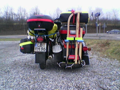

PS: im großen Forum hab ich was zu Deinen Schneeketten hinterlassen. Die sehen gut aus.
