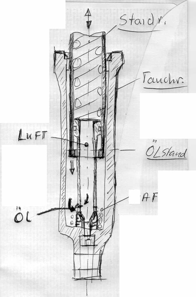

BeitragVerfasst am: 20.05.2006 19:44    Titel: Luft Antworten mit Zitat
weil nur Luft durch die Ventile gepumpt wird.....
War vielleicht etwas unpräzise, aber im Grunde ist es schon so.
Wenn zu wenig (wieviel habe ich nicht gemessen) Öl im Dämpfbereich ist ragt die Luftausgleichsbohrung im Kolben oben über den Ölpegel.
Wenn man draufdrückt entweicht das durch den Verdrängungszylinder (Standrohr) im unteren Bereich verdrängte Volumen in Form von Luft durch die kleine Ausgleichsbohrung , bis der Pegel dieses abdeckt. Ab dann wird das höherviskose Öl unten im Kolben durch die Bohrungen gepresst. Zug und Druckstufe sind bei der SR Gabel gleich, weil es keine Ventile mit unterschiedlichen Bohrungen gibt. Ganz unten ist noch eine Anschlagfeder, die zusätzlich Progression reinbringt. Wenn nun härtere Federn oder Beilagen (Ventilfedern ) eingebaut werden, empfiehlt es sich mehr Öl in die Gabel zu tun, um den ungedämpften Bereich adäquat nach oben zu schieben. Durch mehr Öl wird nominell auch die Luftfeder oben etwas härter, weil das Volumen abnimmt. Das durchs Federn vom Standrohr verdrängte Volumen an Öl verdichtet dann diese Luftfeder.
Die Wirkung dürfte unvorgespannt nicht so gross sein.
Eine Handskizze habe ich noch in einer Minute dazugeschnuddelt.
Ich weiss CAD ist besser Yellow Oops
