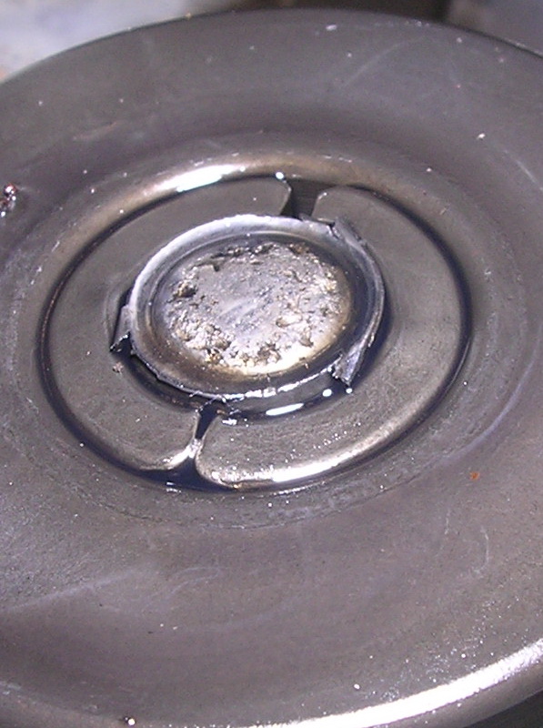

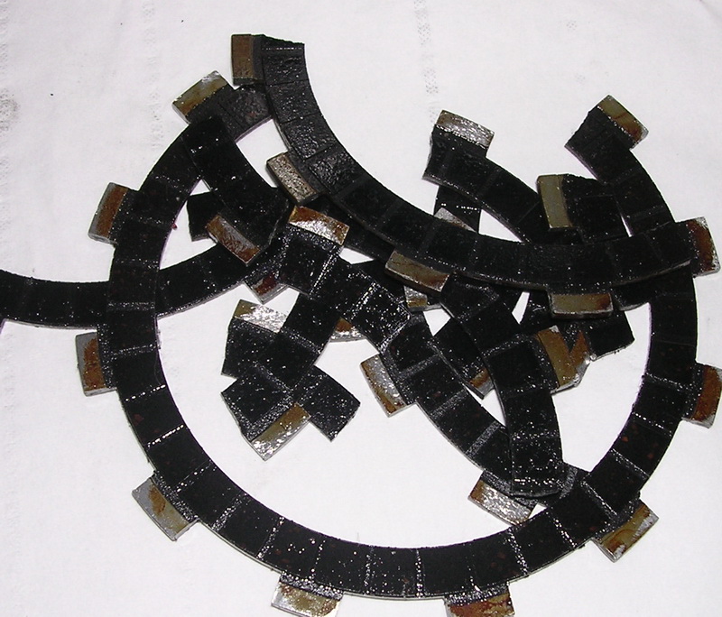

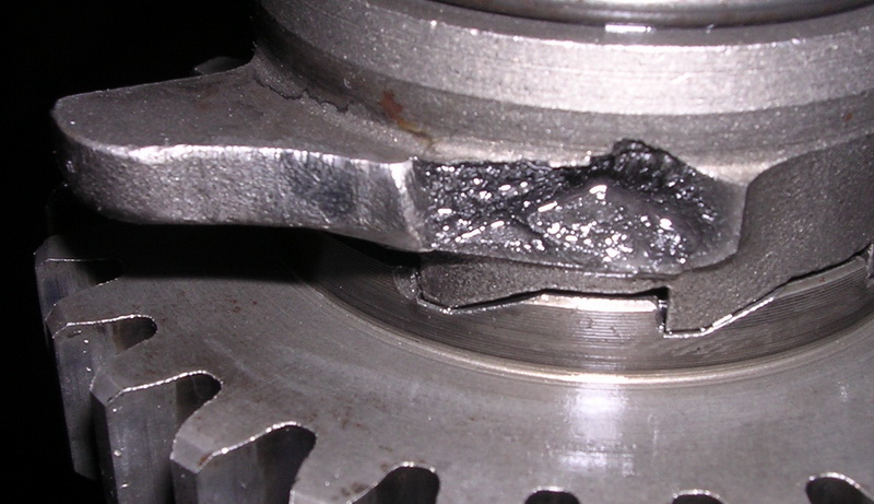

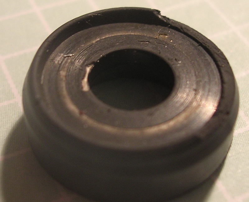

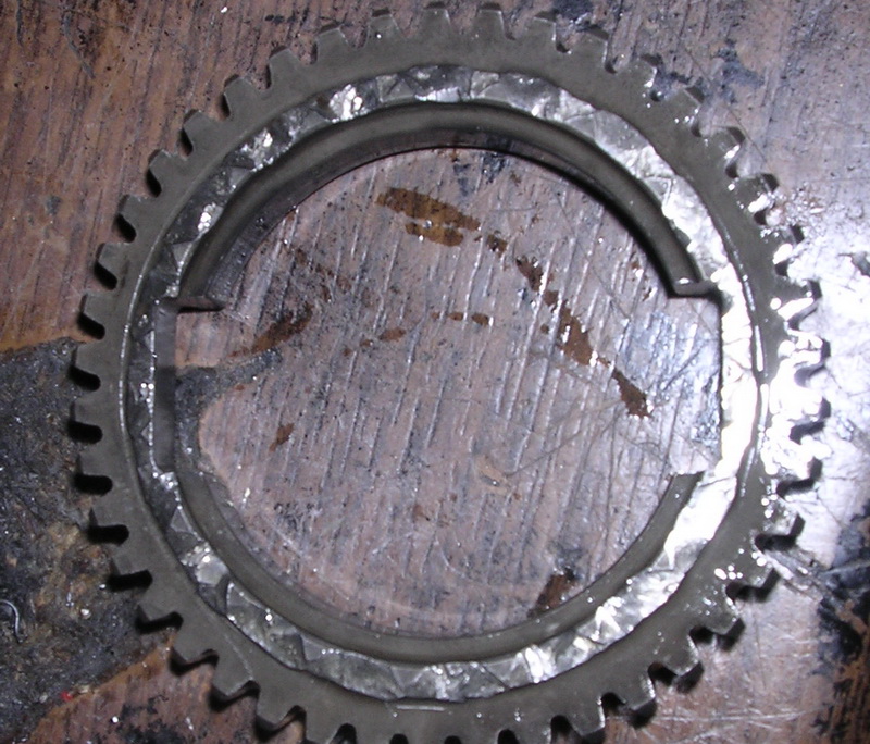

.Der Pfaffenhofener geht in die letzten Runden und zeigt noch ein paar kleine Gemeinheiten. Den abgebrochenen Ohrwatschel des Kickstartmechanismus, ein zerdeppertes Ölpumpen antriebsrad auf der Kupplung. Das war mal falsch montiert, 3 zerkrümelte Kupplungsscheiben (hab ich so noch nie gesehen ) und eine beschädigte Dichtlippe am Rückschlagventil. Der Motor ist soweit beieinander und ich muss nur noch auf das Rückschlagventil warten, dann ist er fertig und kann abgeholt werden.

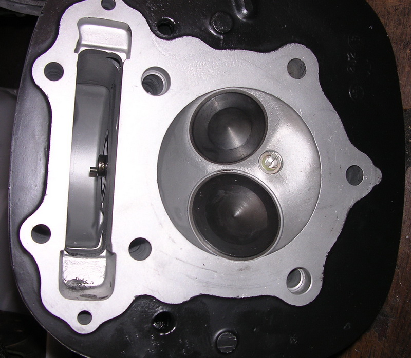

Zyl neu
Kopf neu
Kickapparat

Kupplungsscheibengebrösel
Dichtlippe kaputt

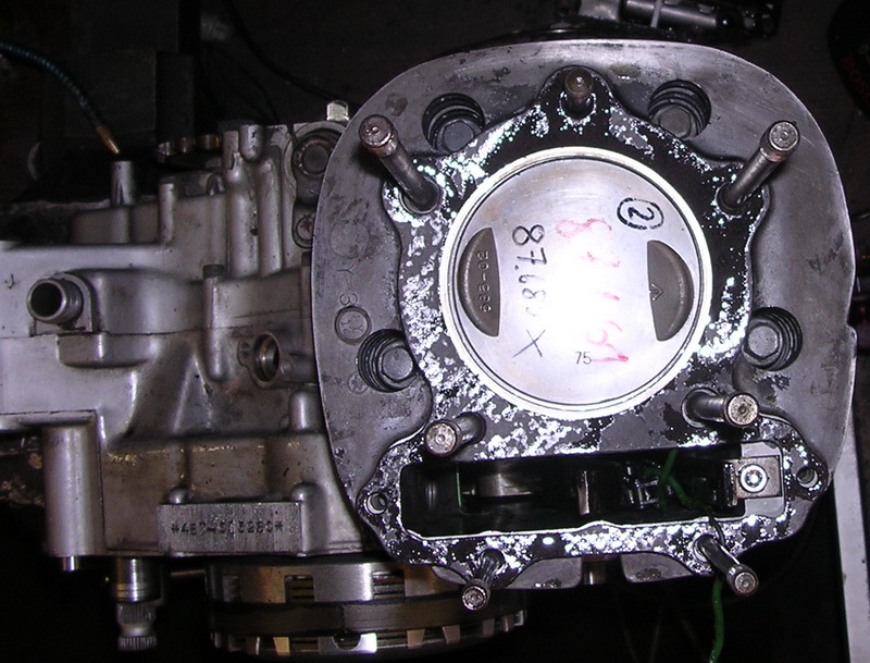

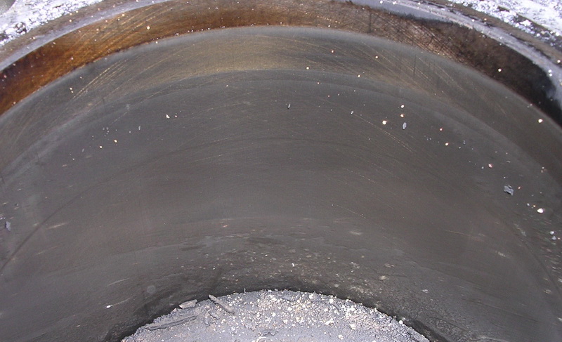

gestern ging der Pfaffenhofener, der Berner2 XT Motor konnte in den mittleren Schraubstock umziehen.
Da ich bekanntermassen neugierig bin, hab ich mich gleich mal über ihn hergemacht.

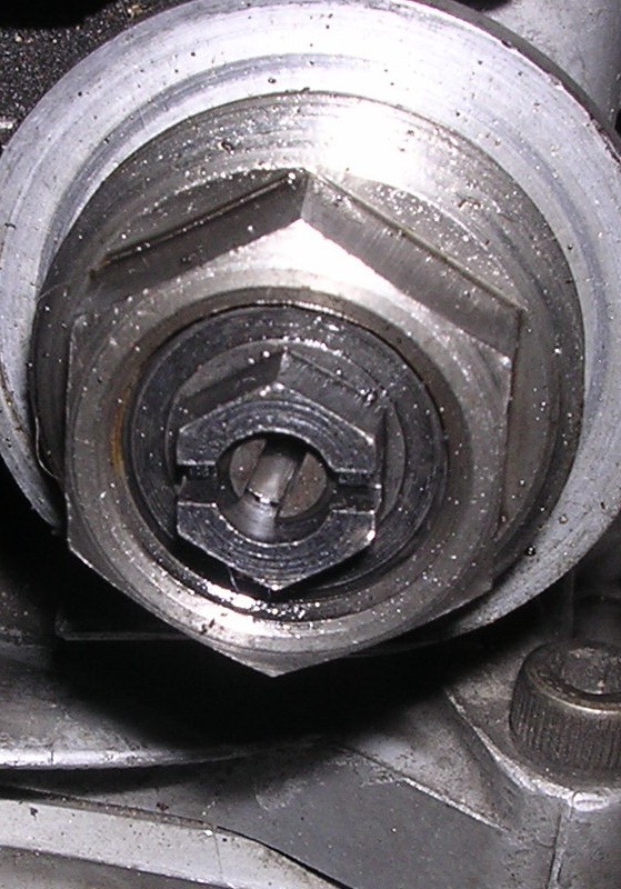

Beim Lösen der Mutter der Lima fiel auf, dass der linke Stumpf schonmal wüst traktiert wurde und das Gewinde nachgeschnitten und etwas gekürzt worden war.
Die Kreuzschlitze mussten alle mit dem Meissel geöffnet werden...schön festgerottet.

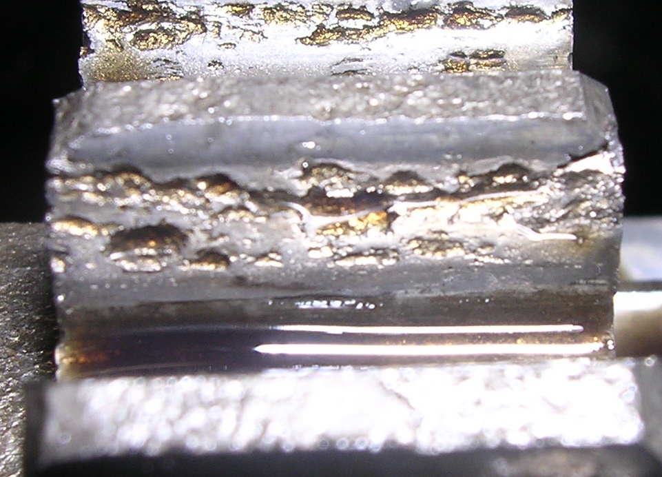

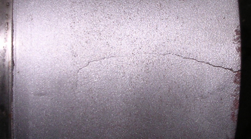

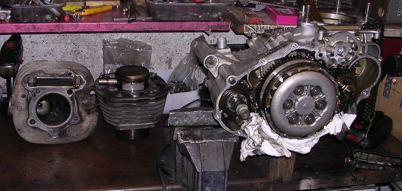

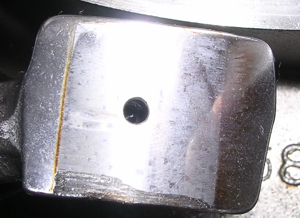

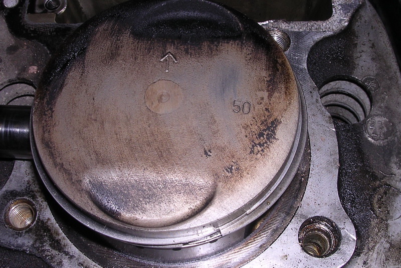

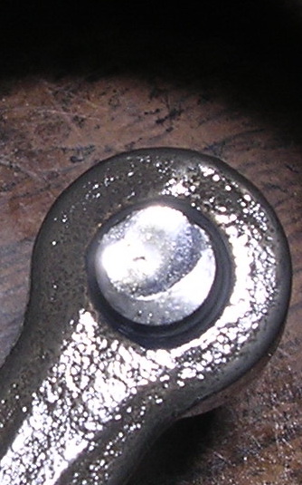

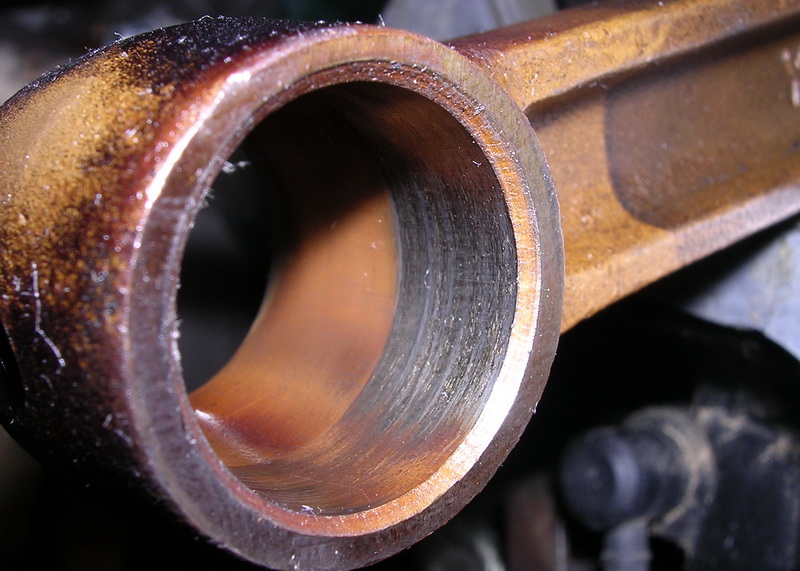

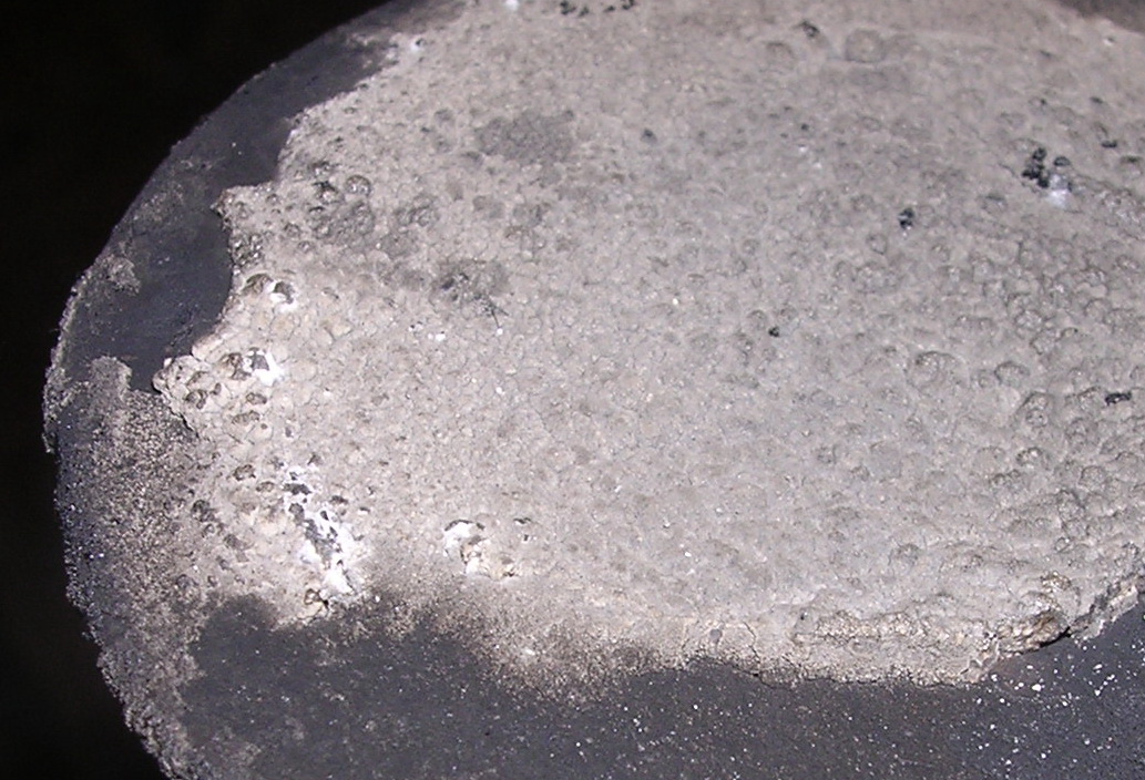

Danach wurde der Motor von oben gestrippt. Ein Kippler war schief gelaufen unf muss ersetzt werden. Die Rockerbox muss bemadet werden. Das Auslassventil war undicht und hintenrum eingeschlagen. Die Führung ist sicher auch hinnich. Im Zylinder und im Kopf fand sich eine dicke Plaque Ölsediment. Der Zylinder , hochglanzpoliert hats auch. Leider ist auch das Pleuel im Smallend fertig. Wahrscheinlich Klingelei. Der Block kommt eh auseinander, mal sehen was sich dort noch so findet. Bilders:
Kohlkopf
Hochglanzpolitur
Schräglauf
Stahl anstatt Kupfer.

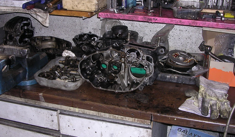

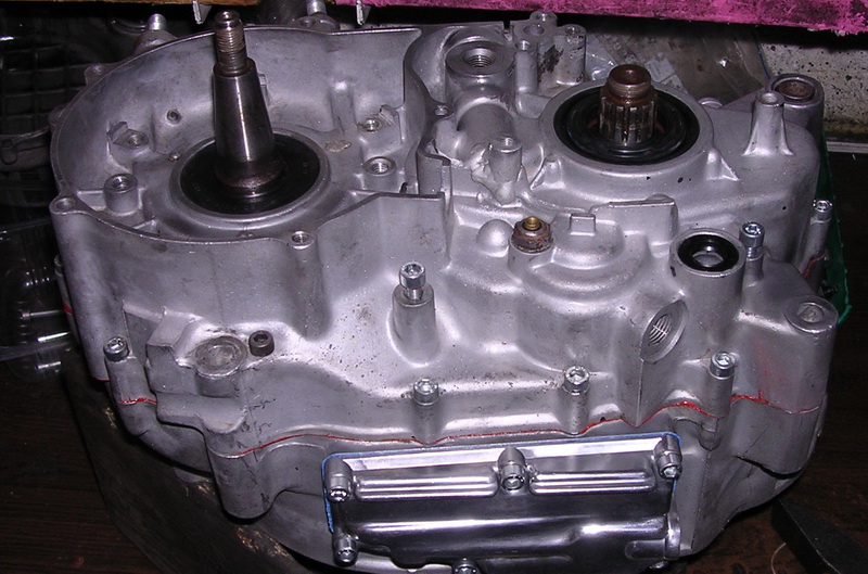

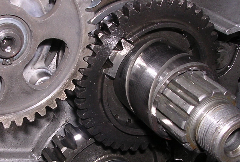

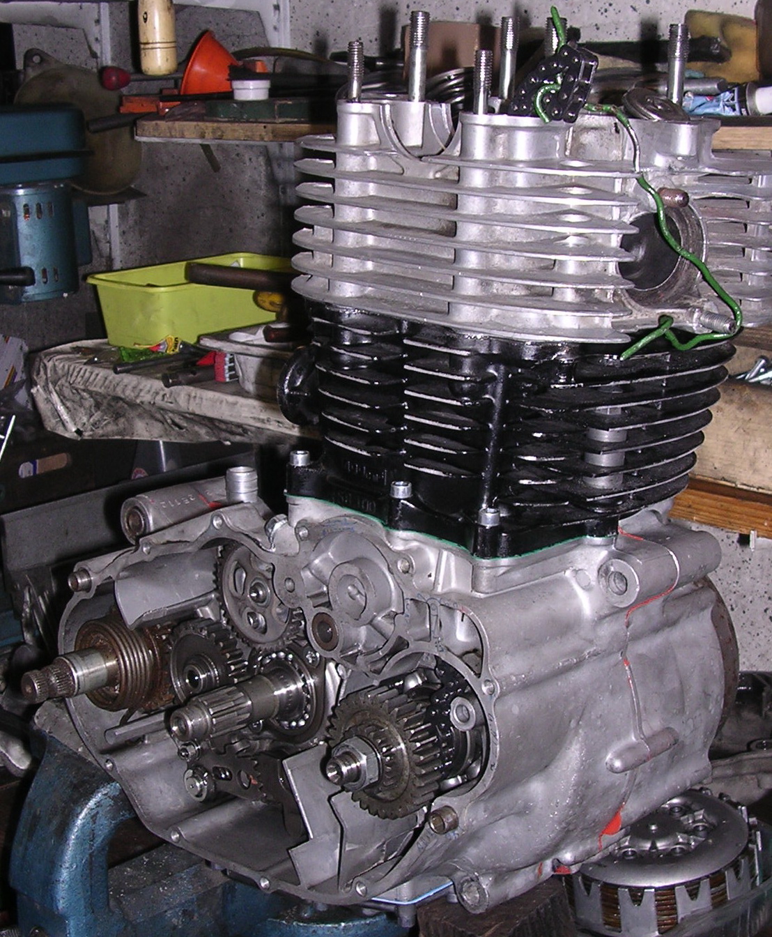

Heute hab ich den Block zerstückelt.

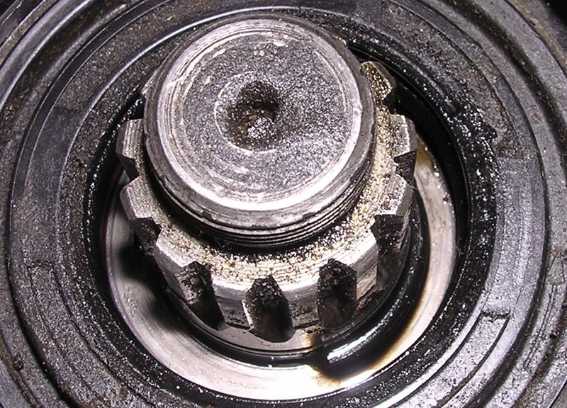

Ein zweiter O-Ring hinter dem Ritzel und ein 4. Gang mit Karies waren die Highlights.
Die Verlustscheibe hat am einreihigen Lager zwar keinen Schaden angerichtet, aber die Kupplungszentralmutter war schon recht locker.
Die KW ist schon am Boden zur Zerlegung, die KW Lager hab ich rausgeschlagen, damit die neue Welle einen neuen Platz bekommt.
Da der Gast mir eine Menge Teile mitgegeben hat, Zylinder, Kopf usw, sollte der Schaden mit vernünftigen Mitteln behoben werden können.

4. Gang...Pittings

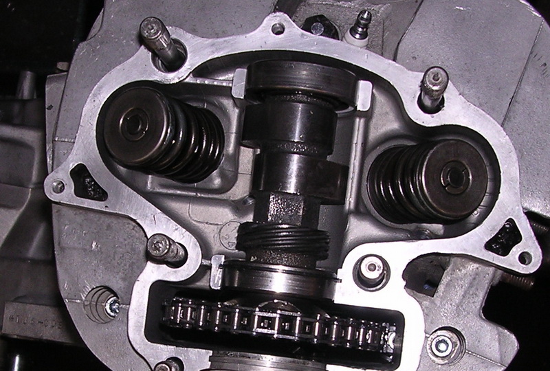

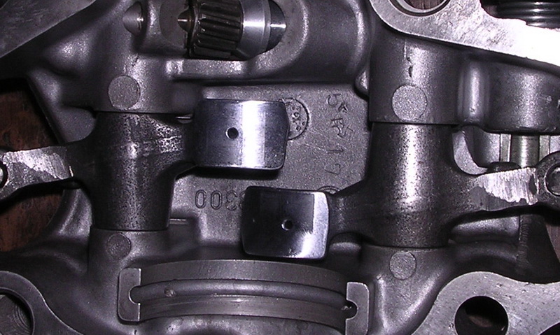

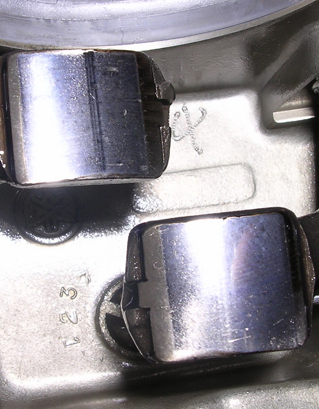

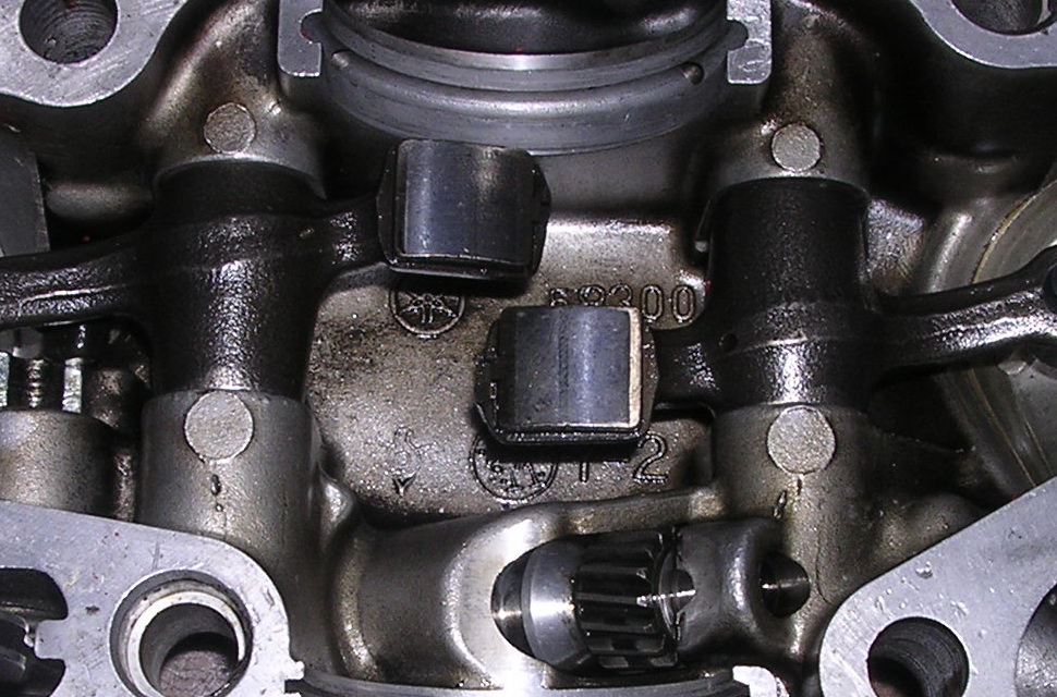

heute hab ich mal das Teilekonvolut gesichtet , das mitkam.
Es waren bestimmt über 20 Kipphebel, die beurteilt, teils poliert und eingestuft wurden. Davon waren 7 Stück brauchbar. 2 nagelneue und Kugeleinstellschrauben waren auch noch dabei.
Der Zylinder und der Kopf samt Rockerbox , die auch beilagen, waren glasperlgestrahlt und wunderhybsch gelackt. Erstmal erfreulich, aber leider war vom Strahlen in diversen Bohrungen doch erhebliche Reste der Glasperlen zu finden. So lassen sich die Teile nicht verbauen. Da muss noch sehr gründlich gereinigt werden. 2 Dosen Bremsenreiniger später und nach intensiver Ausblaserei sah das Ganze schon besser aus, aber man findet in den Ecken halt immer noch was. Bei dem Zylinder muss die Büchse getauscht worden sein, denn sie steht 0,1mm über den Zylinder. Ich werde sie trotzdem nochmal lösen und unter der Presse abkühlen lassen. Wenn das klappt, wird auf den mitgelieferten neuen 87,25er gebohrt und die Flächen gefräst. Die Führungen sehen erstmal nicht übel aus und neue Ventile mit frisch gefrästen Sitzen sollten reichen. Die Hauptlager sind bestellt und kommen bis Samstag hoffentlich. Ein brauchbares Getriebe und eine gute KW liegen bereit. Vor Weihnachten wird aber mit dem Zusammenbau nichts.

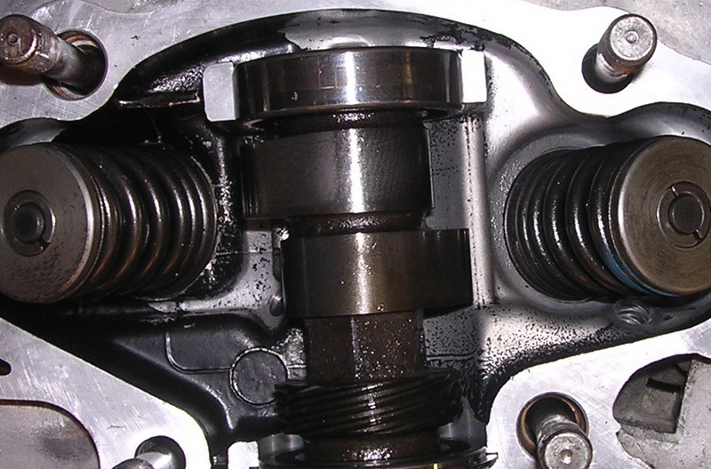

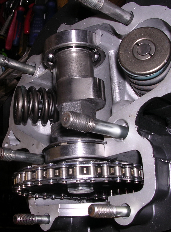

Ehe gar nichts mehr geht, da ich erst in 2 Wochen wieder mit Zylindern rechne, hab ich den Pfungstädter obenrum gestrippt.
Zuerst fiel die schon lange nicht mehr eingestellte Steuerkette auf.

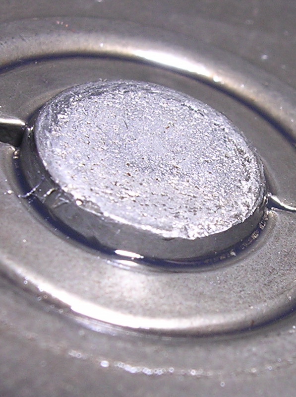

Die Kipphebel und die Nocke waren TOP. Die Einstellschrauben total runter und dadurch die Ventile hintenrum auch.

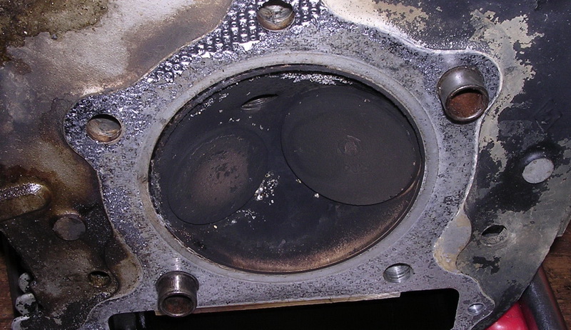

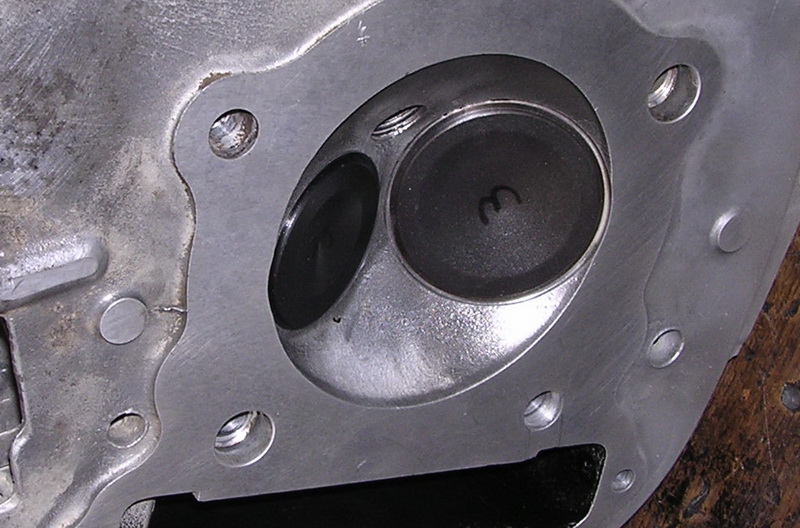

Im Brennraum war eine grosse Menge Sediment.
Die Ventile mussten hinten mit dem Dremel abgeschliffen werden , um wieder durch die Führungen zu gehen.

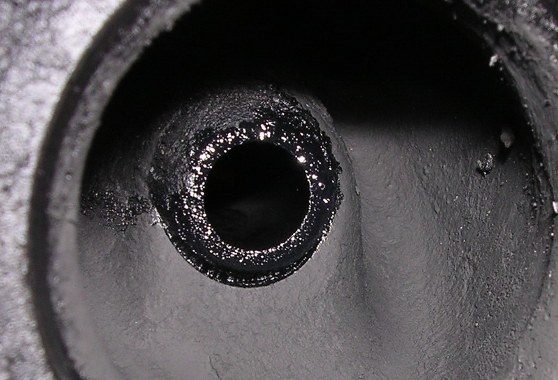

Die Führungen sind auch spielbehaftet und zum Kopf sabbert die Auslassführung.

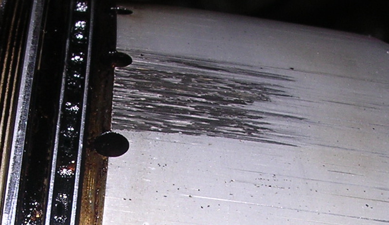

Der Kolben hatte vorne einen Fresser, der Zylinder einen Korrosionsring.
Der Ölabstreifer war dank Spiel eingeklebt.
Die Kurbelwelle war obenrum IO.

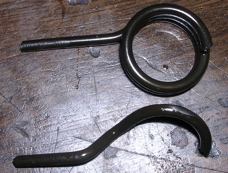

Das Rätsel um die schlechte Schaltbarkeit des Pfungstädters wurde auch gelöst.
Zuerst sah es so aus, als ob der exzentrische Bolzen der Schaltwelle dejustiert war. Er hielt im 2. Gang wo er wollte. Mal auf der Markierung zur Klinke, mal 5mm daneben.
Das hiess Kupplung runter, muss eh wegen der Ölpumpe, und dann genauer schauen. Da das Mirakel sich nicht löste, die Schaltwelle raus...und da fiels mir wie Schuppen aus den Haaren...Die Rückholfeder war zweiteilig. :shock:
Eine neue Feder verbaut und schon schaltete sich das Werkl wie Sahne.

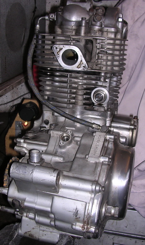

BeitragVerfasst am: 12.01.2013 09:40    Titel: Antworten mit Zitat

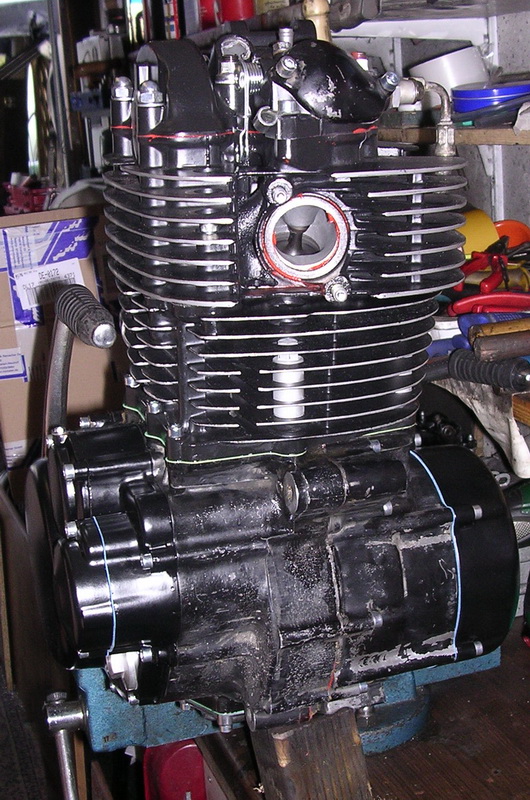

Der Motor ist fertig und kann abgeholt werden.
Es gibt Bilders zum Thema:
BeitragVerfasst am: 19.01.2013 08:49    Titel: Antworten mit Zitat

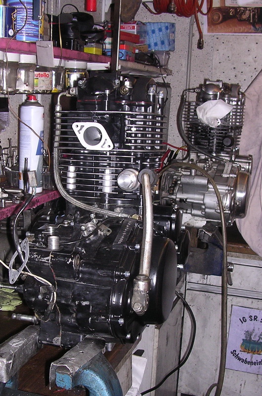

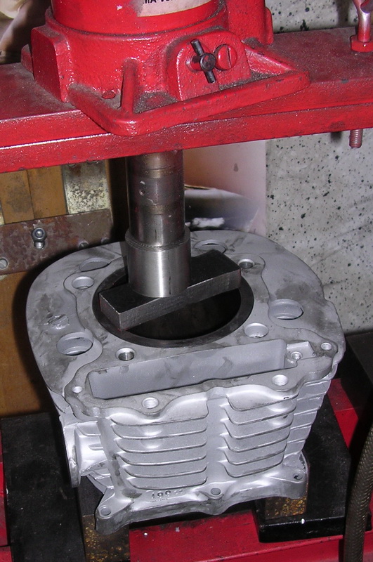

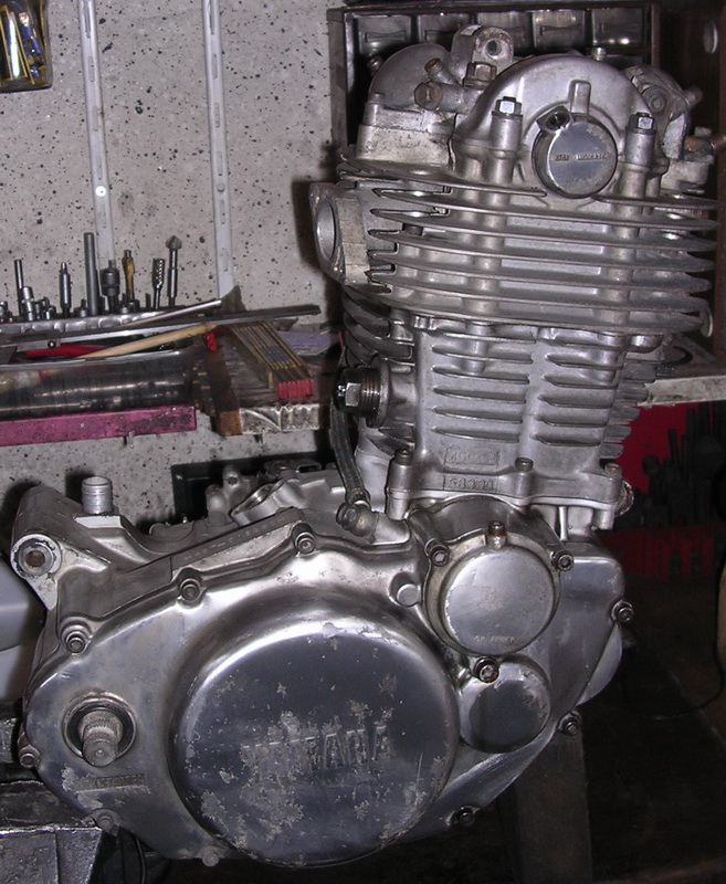

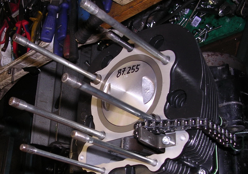

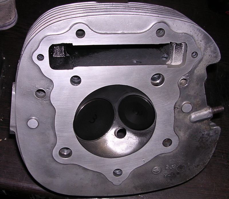

Gestern wurde mal wieder am Berner geschraubt.

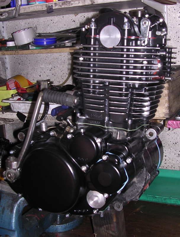

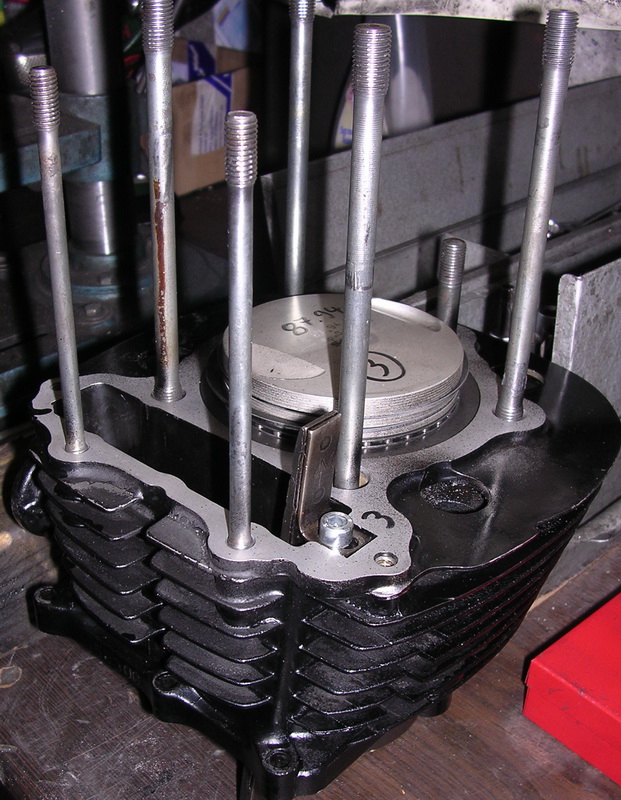

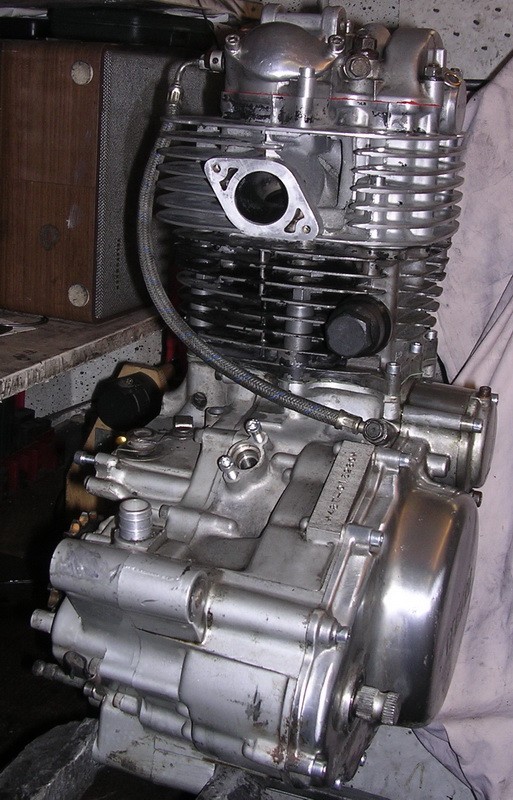

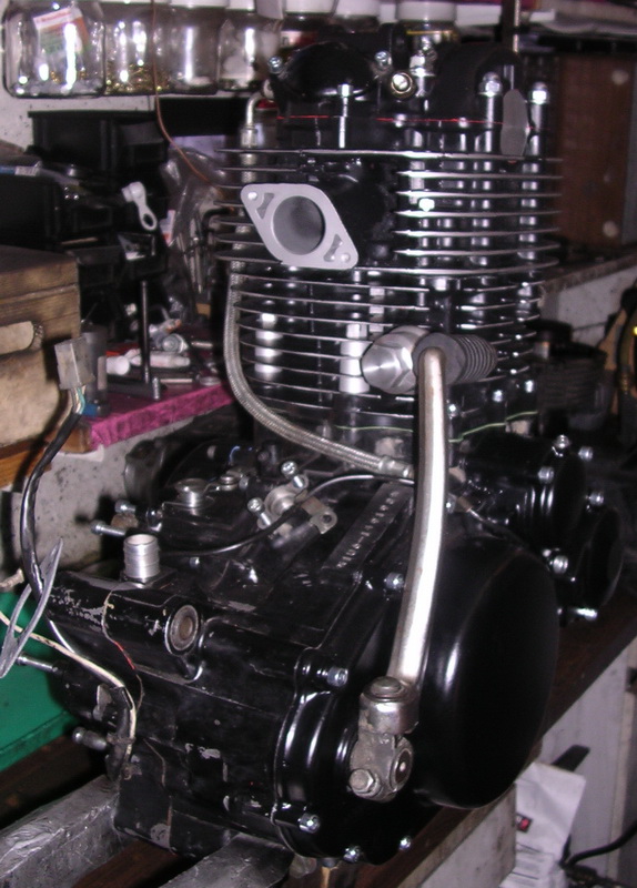

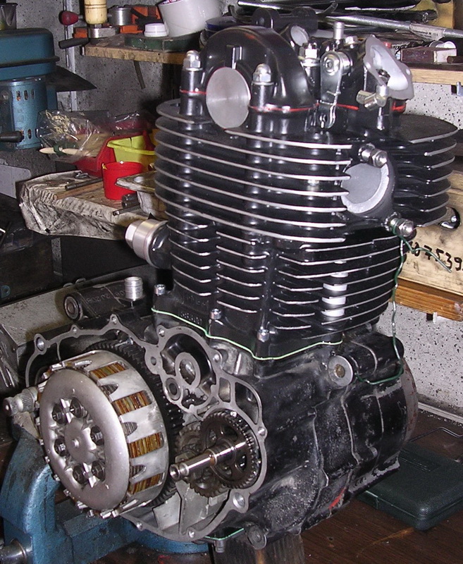

Der frisch gemachte Zylinder war wohl mit einer anderen Buchse bestückt worden, aber nicht unter der Presse abgekühlt. Deshalb stand die Büchse vor. PRM hat sie gesetzt und dann auch die Dichtfläche gefräst. Der Kopf hat neue Ventile, die Führungen waren noch ok. Ich habe dann eine Hiha F1 montiert, um dem Teil ein bisschen mehr Bums zu spendieren. Bei Dämmerung war obenrum fast alles fertig. Das Finish folgt.
Bilders:
BeitragVerfasst am: 19.01.2013 19:55    Titel: Antworten mit Zitat
Also
heute wurde der Motor fertig.
Bilders morgen.
Ist hybsch geworden, finde ich.

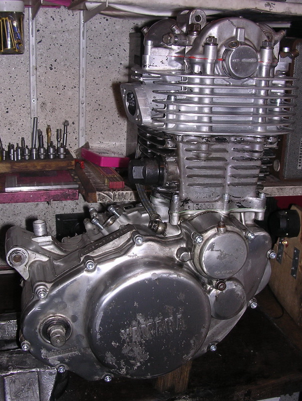

BeitragVerfasst am: 20.01.2013 13:19    Titel: Antworten mit Zitat
hab heute mal die Hytte geputzt und gleich wieder Späne gemacht.
Der KBT des Berner2XT ist auch fertig und Bilders des Motors hats auch.
