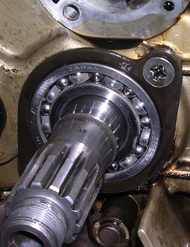

KBT:
Der KBT war ein Fettklumpen und musste mit viel Bremsenreiniger erstmal ausgegraben werden.
Das kostet halt etwas.
Ein bereits vorgefertigter Adapter mit 6006er Lager wurde in den KBT auf der Drehe eingepasst.
Das Paket ist abmarschbereit und geht bald raus.

Heute war mal wieder ein KBT dran.
2 Stunden Arbeit und das Zeugs war incl. neuer Radlager wieder versendefähig.

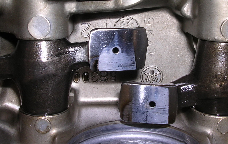

Verfasst am: 14.11.2015 20:34 Titel: |
Nachdem Haus in KA so langsam Gestalt annimmt und hier zuhause Winterreifen und Ölwechsel an 3 Karren gemacht wurde , bin ich endlich mal zu dem Tauschblock, der nun EigenSR 18 ist, gekommen. Der Block war ja soweit IO , musste entölt, gereinigt und die Ölpumpe neu beringt werden. Heute kam die Kupplung rein, der Deckel und der Ölfilterdeckel wurden prolliert , der 88,25 Minibigbore mit Zugentlastung kam drauf und auch ein gerichteter Zylinderkopf mit neuen Ventilen. Die Rockerbox ist in den Kipphebelachsbohrungen so stramm, dass man die Achsen reinschlagen muss....SELTEN das.
Es kamen eine hervorragende 2J4 Nocke und wie neuwertige Chromkipphebel rein. Die Bilder zeigen das.
