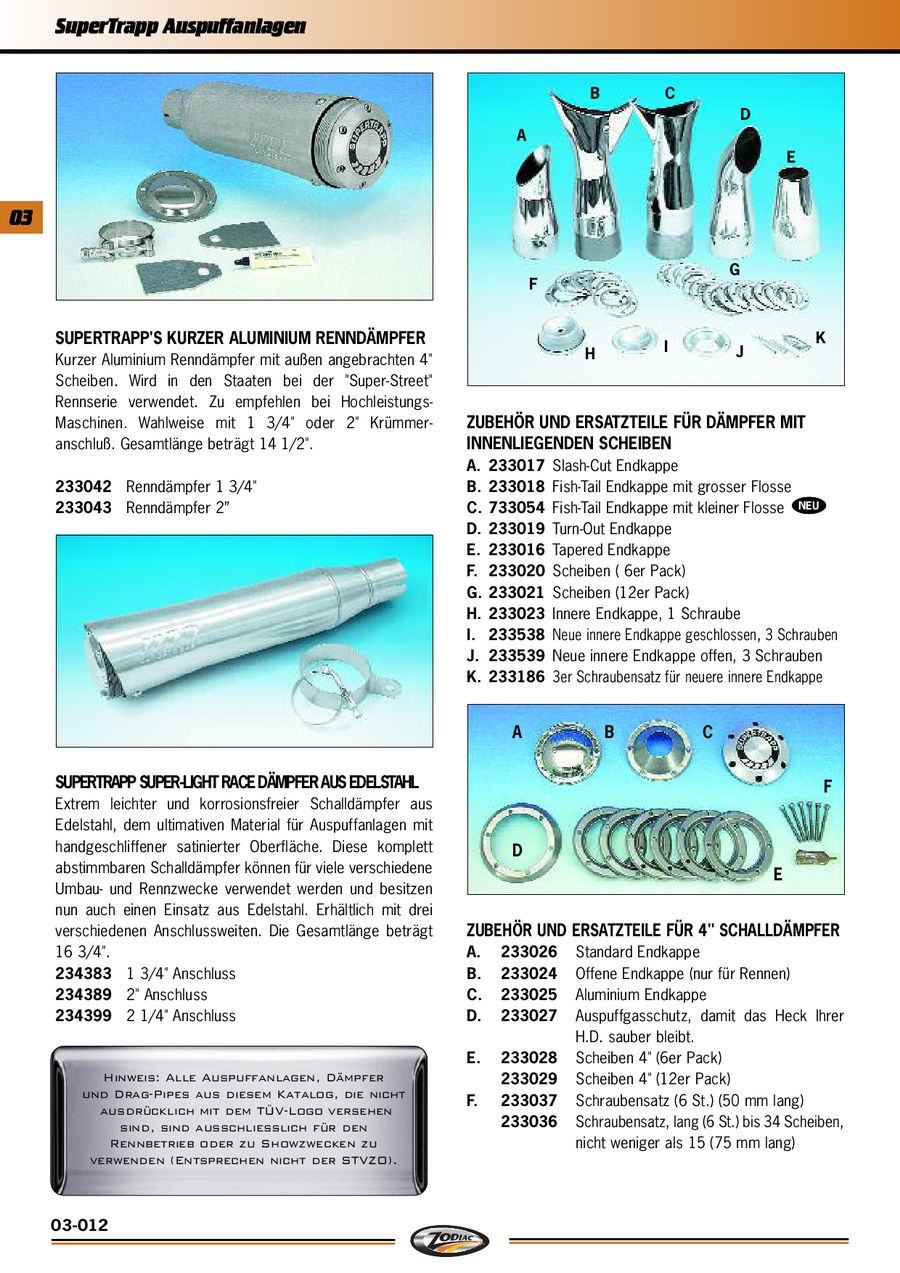

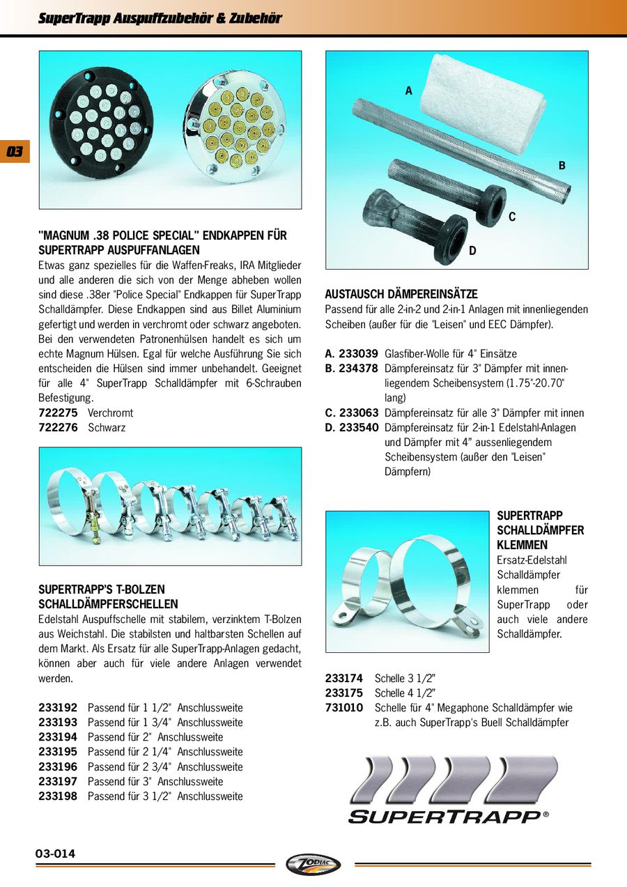

BeitragVerfasst am: 09.03.2009 13:17    Titel: Antworten mit Zitat
So sieht Dein Supertrapp von innen aus: (Seite 14 2.Bild D)
Dabei ist unerheblich, welches Modell Du genau hast. Konstruktiv sind alle Supertrapp gleich.
Die drei von aussen sichtbaren Schrauben auf dem ersten Bild halten den Dämpfereinsatz auf Position im Auspuffgehäuse.
Der Dämpfereinsatz (Seite 14 2. Bild D) hat von hinten sechs Gewinde für Schrauben 3/16 inch (F auf dem Bild Seite 12 rechts unten)
Mit denen wird die Endkappe (A oder C in Deutschland zulässig) und die Stauscheiben am Dämpfereinsatz befestigt.
Wenn du sechs neue Löcher in den Dämpfereinsatz bohrst und Gewinde schneidest, dann kannst du M5 Schrauben verwenden. Wenn Du aber die vorhandenen 3/16 Zoll Löcher aufbohrst, dann musst du mindestens M6 Schrauben verwenden und daher die Löcher in den Stauscheiben und der Endkappe vergrössern

speedy
Beiträge: 563
BeitragVerfasst am: 09.03.2009 14:05    Titel: Antworten mit Zitat
D: 233027 na die Position faellt ja schonmal Ersatzlos aus Mr. Green Mr. Green Mr. Green
