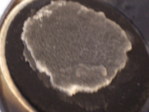

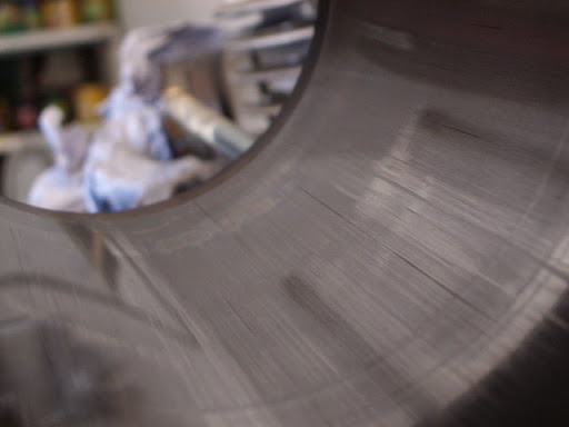

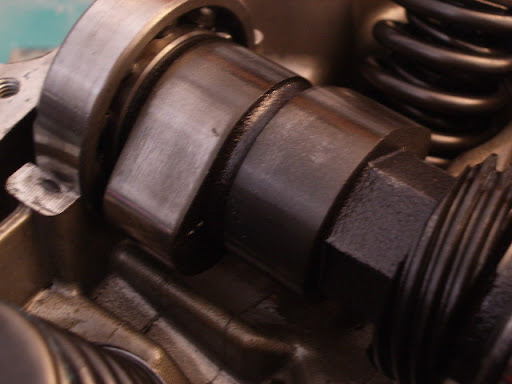

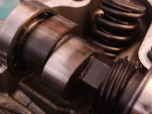

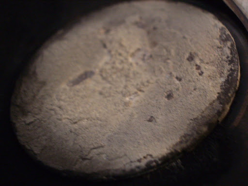

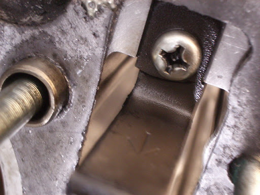

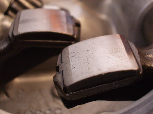

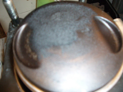

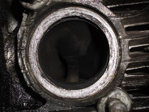

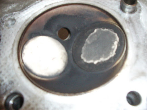

Ich habe meinen Motor geöffnet weil er Öl gesoffen hat wie ein Loch und der Motor immer siffte dann war da noch ein Geräusch was ich nicht zuordnen konnte und wenn man so möchte man kann einzelteile besser putzen . Die Steuerkettengleitschine ist oben an der Verschraubung gebrochen -vielleicht mein Geräusch - ein und Auslassventiel sehen mit verlaub nicht gut aus und sonst seht selbst , ich hoffe das klappt
Also mal ein Versuch:
Soweit ich aus den Bildsken sehen kann sind ie Ventile nicht sooo schlimm. Wenn dein Motor so das Öl verbrannt hat ist das nicht unüblich. Ausbauen, polieren, einschleifen und neue Ventilschuftdichtungen sind die Lösung.
Kolben sieht genau so aus.
Laufbuchse, soweit ich das sehe und bei der Bildqualität beurteilen kann ist wohl nicht mehr so prall. Ich denke da an Überarbeitung.
Kippler sind auch nicht so prall, könnten aber so wie es scheint mit etwas Polieren noch etliche KM ihren Dienst tun.
Die Nocke ebenfalls.
Alle diese Meinungen habe ich mir auf Grund der Bilder 1- 10 von 37 aus der Galerie > Gruselkabinett > Einzelteile gemacht. Du kannst ja mal nachschauen ob das auch deine Bilder waren.... Mr. Green
