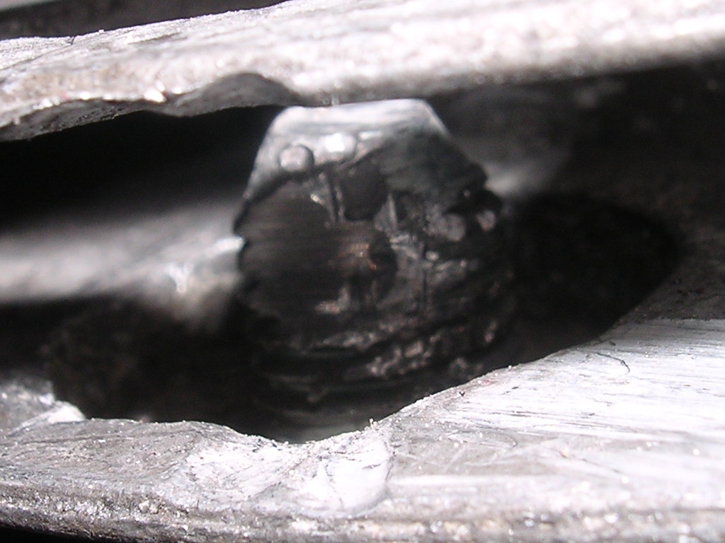

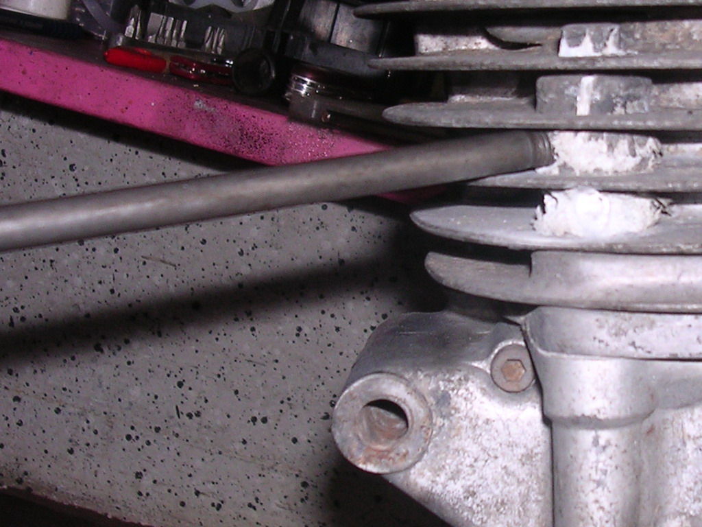

Wenn man eine total zerkorrodierte Mutti vorfindet, der Motor aber vorher noch gestrahlt werden soll, dann ist bei mir der erste Schritt, die Mutti oberhalb des Bolzens querzubohren um über einen Knebel die Mutter zu lösen. Das war hier nicht möglich:
Daher hieß es das Ganze bergmännisch abzubauen..

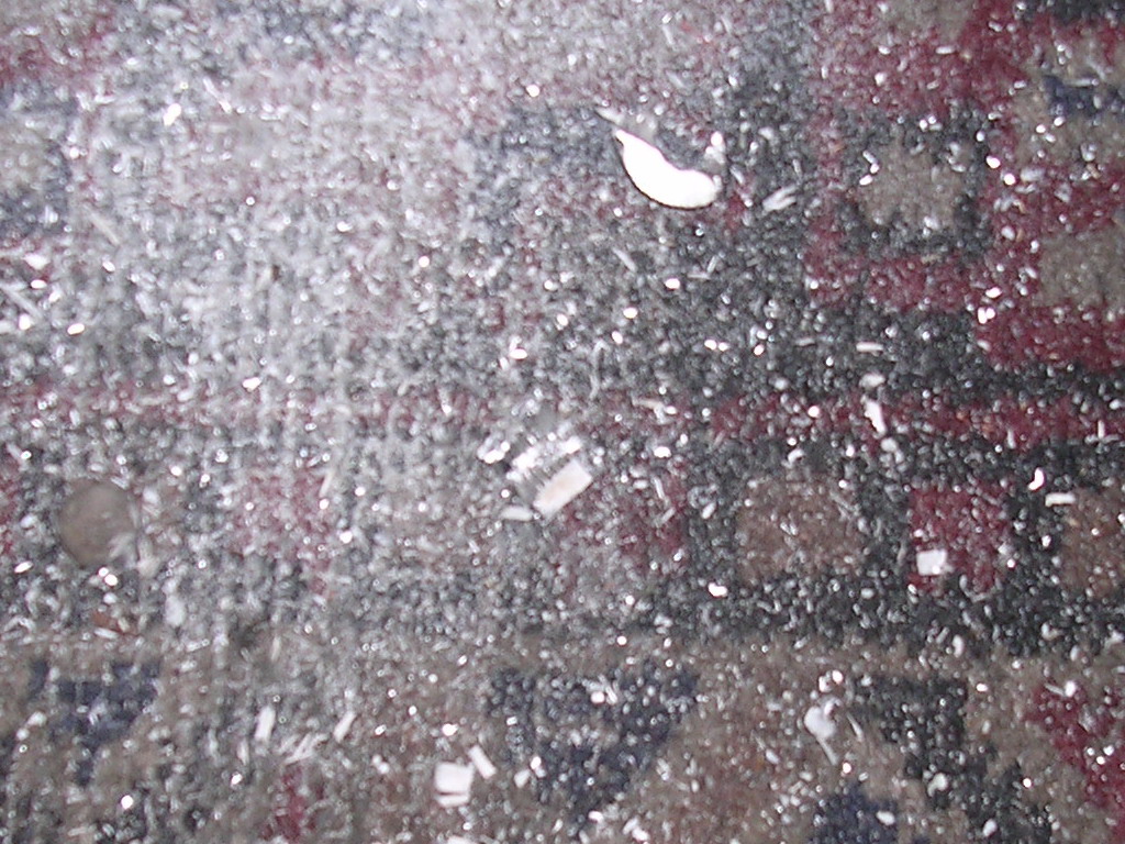

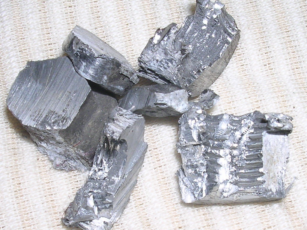

Das hat gestaubt und Brösel blieben übrig:

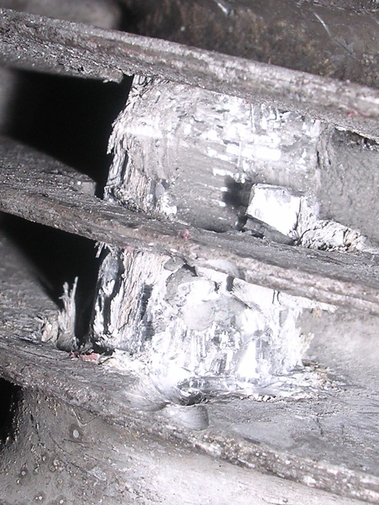

Am Ende war der Stebo frei...
Auf dem Boden...Der Rest:
