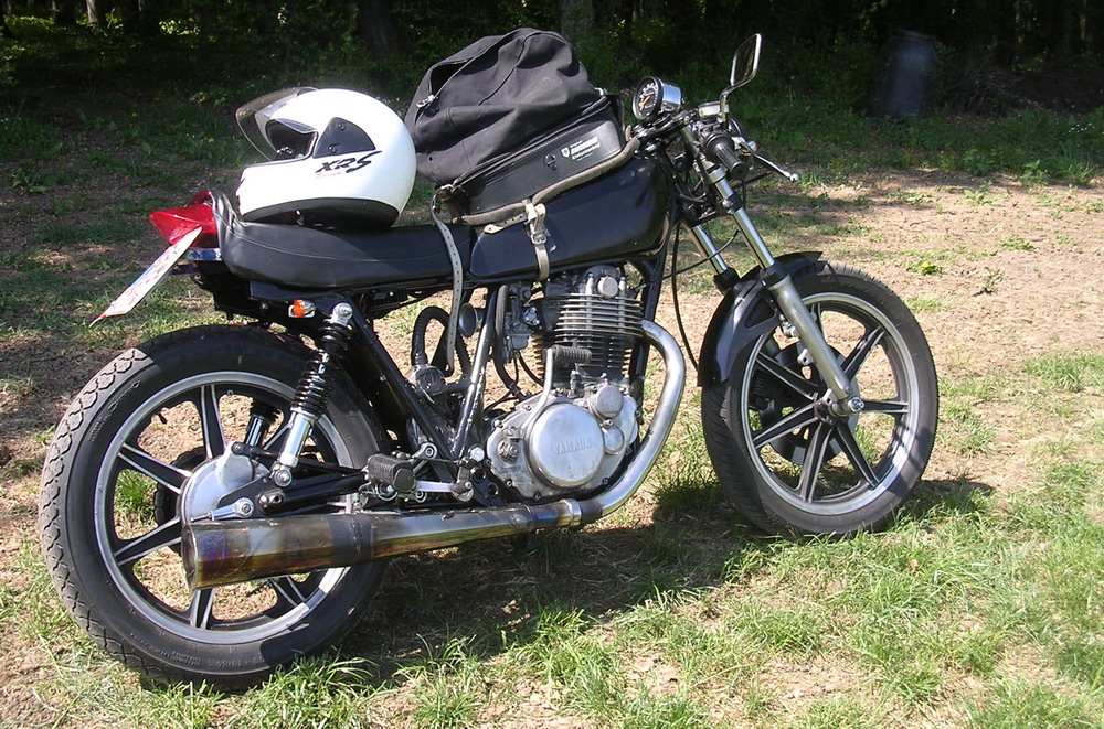

offener Saugtrichter, Serienkrümmer, Serienvergaser 330HD, BSM hartgelötet, Maschinenkette 17/42, Fußrasten bei Sozius, Noniusrad 8Zähne früh, 2 Löcher spät (ca 5°NW spät)....178km/h mit Sigma statisch geeicht.
Caffeeratte:
Rei97 _________________ skype: hrei97
