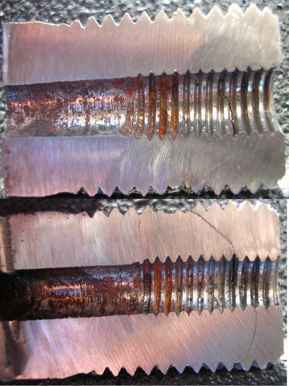

Ich hab heute mal einen Schliff von einem 48T Zuganker auf der scheinbar noch unbeschädigten Seite gemacht. Die andere Seite war unter der Mutter gerissen. Wenn ich das fotografiert habe werden wir das nochmal diskutieren.
Jedenfalls gehen die sichtbaren Risse innen von dem 6er Gewinde am Kerbgrund los. Interessant wo sie dann enden...noch nicht ganz außen, jedenfalls nicht überall.

Aber innen sollte doch theoretisch keine so hohe Zugspannung vorhanden sein wie im Grund der äußeren Gewindegänge!?
BeitragVerfasst am: 10.08.2008 19:38    Titel: Antworten mit Zitat
deshalb war ich von dem Bruch mitten unter der Mutter ein wenig überrascht.
Wohlgemerkt das Material ist sehr hart. Mit der Säge und der Feile fast nicht bearbeitbar. Ich vermute über 1400N/mm2

Ja das mit der großen Härte war auch immer meine Rede seit ich vor etlichen Jahren mal probiert hab' das Gewinde für eine andere Verwendung der Achse
weiter zu schneiden. Ging absolut nicht, selbst in einem großen Dreibackenfutter war die Klemmkraft nicht hoch genug...

... ja.. das sind ja sehr geile photos !!! die achse wäre ebenfalls mitten im gewinde gerissen. ob der riss von den inneren gewindegängen ausgeht mag ich erstmal nicht erkennen, aber das wäre denkbar. was man zumindestens sieht, ist das die belastung die zum riss führte nicht achsparallel gewirkt hat.... die vom äusseren gewinde ausgehenden risse laufen nicht senkrecht in das material, sondern in einem flachen, versetzten bogen. der riss trift dann auf die am nächsten liegende stelle der innenbohrung.
wenn man davon ausgeht, dass der bruch von aussen seinen weg gesucht hat und eine diagonal wirkenden kraft ausgelöst wurde, dann sollte der riss in einer gewindeflanke beginnen bzw ebenfalls am grund des gewindegangs.... ein anderer schliffwinkel würde sicher irgendwann diese stelle finden (immerhin ist das ganze ja 3-d ! )
sind das auch risse ?

.... meine idee ist, dass die auflagefläche der mutter zum rahmen durch das zusammenziehen des rahmens nicht mehr paralell ist.... das harte material kann auf der kurzen strecke die biegung nicht kompensieren. zusätzlich verkantet sich das gewinde der mutter auf dem achsgewinde (zuganker, wie rei sagt) .... je nach dem, wie stark der winkel abweicht, wandert die belastungsspitze in das gewinde.... ich vermute, dass der /die brüche schon beim festballern der schwingenachse angelegt werden... dann reicht noch einbisschen dynamik und das ding platzt.
